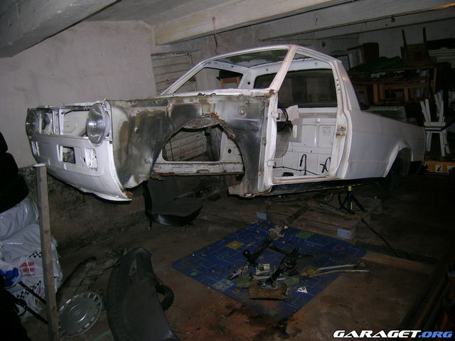

Sådär, plockat ur drivlinan ur audin och stött på både problem och bra saker:
problemet är att lådan måste flyttas bakåt, kommer bygga in den i ramen istället för att använda subframe, blir enklast så och göra egna bärararmar fram. problem 2 är att det går inte att köra med wankel motor om inte man bygger om hela sprängkåpan då startmotorn sitter i motorn på audi och enda chansen att få det att funka är att hitta en motor med startmotorn uppe på, svårt att få tag på, inte vanliga. så audi femman som sitter original går att använda men ska satsa på en 20v istället eller 5cyl diesel beroende på hur mycket dieseln tål. andra motorer som passar bolt-on på audi 100 låda??
angående bakåtflyttad låda så kör dahlbäck med 20 graders vinkel på drivaxlarna i golfen och flytta lådan bakåt 8-10 cm borde inte va nåt problem alls. sliter mer på drivknutarna men är det räserbil så är det.
det positiva är att bakvagnen på audin kommer sitta som ett smäck, blir nog relativt enkelt att få dit den.
positivt 2: rejäla bromsar, 4-kolvs ok fram och nya 2-kolvs ok bak. inga glapp i drivlinan utan allt verkar va i bra skick.

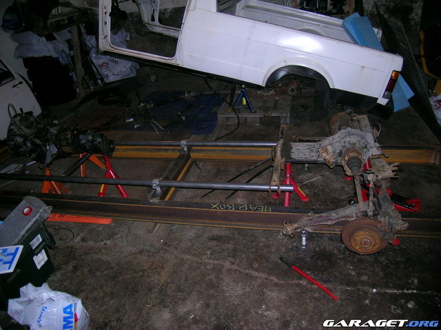

nu har växellåda och hela bakvagnen från audin trillat ner i jiggen, nu ska det bara justeras och mätas upp så det hamnar i våg, tar väl en timme antar jag,
bättre va noga så blir resultatet bättre, efter det är gjort ska det dras rör och kapas och notchas så in i h*lv*t*te är hur mycket jobb som helst framför mig, men är ju ett långtidsprojekt det här så tänker inte ha bråttom. kan ju bara säga att det togen stundatt släpa in allting.
ska försöka hämta mer skumplast block så man har en hög när skärmar och trösklarna ska göras.

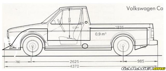

hade tyvärr inte med mig nån kamera i helgen men slänger upp en skiss på hur den kankomma se ut:
https://www1.garaget.org/gallery/archive/40702/746497_3djqzj.jpg
skiss från sidan

lägger upp bilden på caddy ritningar ifall nån vill kopiera:)
https://www1.garaget.org/gallery/archive/40702/747766_orybh8.jpg

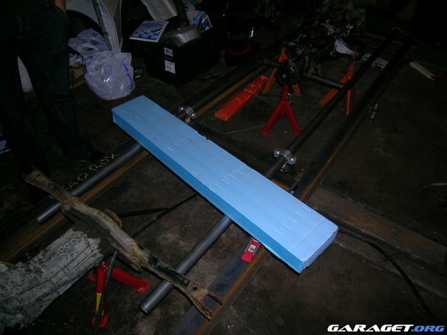

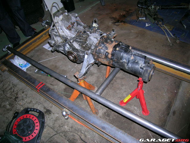

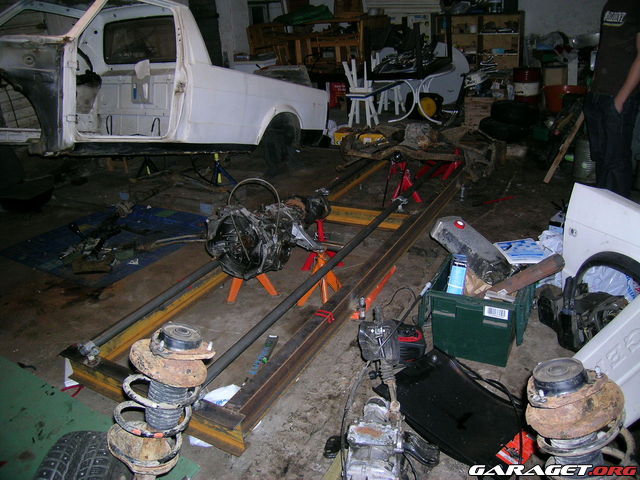

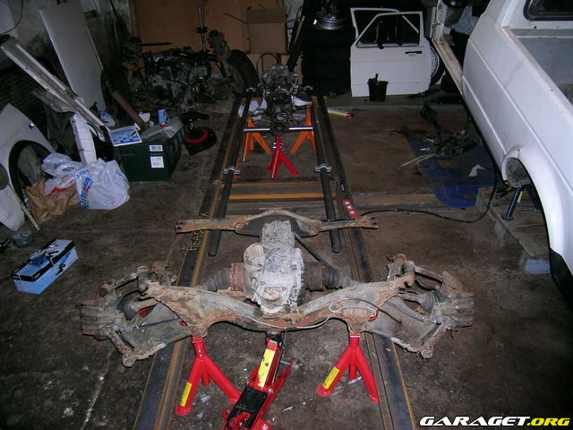

updäjt nu då, fick en del gjort i helgen faktiskt, notchat ett par rör och mätt in, mycket funderarjobb kvar och mätning, men mätt och funderat en hel del så det tar sig.
bilder då:
https://www1.garaget.org/gallery/archive/40702/757251_05g4fa.jpg
https://www1.garaget.org/gallery/archive/40702/757252_q0qpbk.jpg
https://www1.garaget.org/gallery/archive/40702/757253_9gftkx.jpg
https://www1.garaget.org/gallery/archive/40702/757254_1cwvqq.jpg
the beast
https://www1.garaget.org/gallery/archive/40702/757255_6gdztw.jpg
https://www1.garaget.org/gallery/archive/40702/757256_juwn0s.jpg
skumplast block till breddningen sen
https://www1.garaget.org/gallery/archive/40702/757257_tp0cle.jpg
tomt var de här!

kommer börja sätta i fler rör i helgen, har gjort 2st fyrkantsrör ytterligare till jiggen, ska försöka hinna med att sätta ett kryss i mitten och 2st rör på utsidan nu i helgen, tar tyvärr en stund att notcha rören, vill ju få så tight som möjligt.
