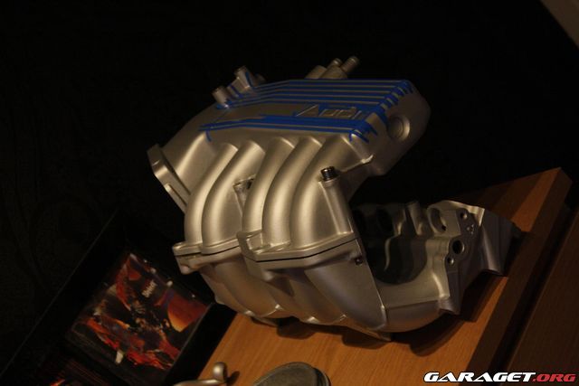

Jag maskerade insuget igår, tänkte jag skulle spraya ränderna å bokstäverna.. men tyvärr så vart maskeringen inge bra. funderar på att måla dem med pensel ist,,, nå tips??
tog nån bild
https://www1.garaget.org/gallery/archive/43611/816754_fwydbc.jpg
Det var svårare än jag trodde, så ja skippar spray
Försöker iaf
12 819 Inlägg
10 december 2009
#313
En pensel av storlek som finns i  "tippex burk" bör göra susen smile
