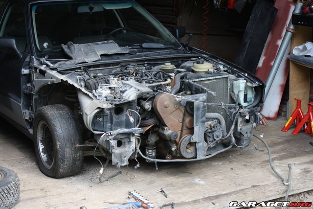

Idag var jag iväg till pärlan
De första jag gjorde var att kolla på KL motorn, fästet till generatorn.. och mycke riktigt ett mycket användbart fäste smile
https://www1.garaget.org/gallery/archive/43611/844399_z98h8s.jpg
https://www1.garaget.org/gallery/archive/43611/844401_g5iyi8.jpg
https://www1.garaget.org/gallery/archive/43611/844402_dnnkjd.jpg
Så det kommer bli dubbla generatorer after all.. blir enklast så. Ev 2 110A generatorer.
https://www1.garaget.org/gallery/archive/43611/844407_42ulqv.jpg
Den omtalade.. "höjdkorrekturskontakt"
Var så jävla kallt så ja va tvungen att hitta på nå så man blev varm tongue
https://www1.garaget.org/gallery/archive/43611/844410_nxg793.jpg
Framvagnsbalk loss
https://www1.garaget.org/gallery/archive/43611/844412_2z3l04.jpg
Och på plats i 80´n..
Kommer att renovera upp balken efter provkörning förmodligen
Fortsatte med nermontering av 90´n
https://www1.garaget.org/gallery/archive/43611/844416_xbtu1u.jpg
https://www1.garaget.org/gallery/archive/43611/844417_6q366v.jpg
https://www1.garaget.org/gallery/archive/43611/844420_s6p81g.jpg
Tyvärr passade inte pedalstället bolt-on i 80´n, det första jag märkte var kopplingen som behöver ett nytt hål genom torpedväggen.. kan vara det enda som behövs.
https://www1.garaget.org/gallery/archive/43611/844423_zz435r.jpg
Torpedväggen i 90´n, det äggformade hålet är för kopplingen
https://www1.garaget.org/gallery/archive/43611/844425_7u49wa.jpg
Och 80´n.. så de är lite fix, men inga stora grejjer smile
Nedrivningen fortsätter tongue
https://www1.garaget.org/gallery/archive/43611/844428_ubmp35.jpg
Känns som jag gjort de här förut =P
https://www1.garaget.org/gallery/archive/43611/844430_4omb8w.jpg
Väl hemma så svängde ja förbi garaget å kollade hur generatorfästet passade
https://www1.garaget.org/gallery/archive/43611/844431_wsorz4.jpg
https://www1.garaget.org/gallery/archive/43611/844433_gwbnp2.jpg
Blir nog bra.
https://www1.garaget.org/gallery/archive/43611/844434_ilscan.jpg
Kommer behöva en generator med detta fäste... denna är bara på 65A... Original i audi 80

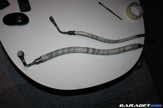

Nu kommer lite bilder på servopumpen smile
en lite reminder om utgångsobjektet:
https://www1.garaget.org/gallery/archive/43611/811121_pjwxwx.jpg
https://www1.garaget.org/gallery/archive/43611/849433_ayeruv.jpg
https://www1.garaget.org/gallery/archive/43611/849434_d29vgw.jpg
https://www1.garaget.org/gallery/archive/43611/849436_6v9tpf.jpg
https://www1.garaget.org/gallery/archive/43611/849437_2hf2k5.jpg
Ni kanske undrar varför de ser ut så här.. jo.. ja hade färg på först, men var tvungen att slipa bort det för skivan gick inte på hmm.. så de blir såhär, fast lite blankare...
https://www1.garaget.org/gallery/archive/43611/849438_5e3g4z.jpg
Har inte bestämt mig för vilken färg skivan ska ha än.. va tror ni, Svart, galva brite eller elförzinkad (krom)?

Lite slang slipad å maskerad, ligger nere i förrådet nu med lite färg på smile
https://www1.garaget.org/gallery/archive/43611/850377_qfbcop.jpg
