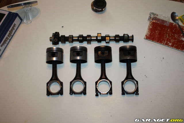

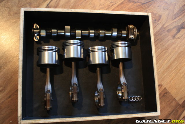

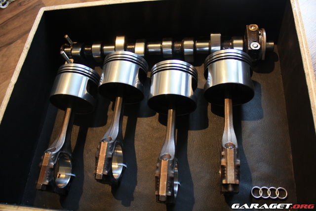

Slänger in lite bilder på ett litet hemmaprojekt jag har hållit på med ett tag. Har tagit tid då jag har jobbat med det lite då och då bara
Men iaf, det är vardagsrumsbordet som ska få en liten makeover.
Så här har jag tänkt att sänka ner Kolvarna och kamaxeln ifrån 1,8 motorn i bordet.
https://www1.garaget.org/gallery/archive/43611/756427_0d4iiw.jpg
Som ni ser så har allt polerats upp en del.
Började klä in det idag, men det vart inge bra tack vare Biltemas kontaktlim som jag provade först, det är därför det är lite buckligt i botten, men ni ser iaf hur det ska bli
https://www1.garaget.org/gallery/archive/43611/756433_y0rsx3.jpg
Ska försöka göra något åt botten.
https://www1.garaget.org/gallery/archive/43611/756437_8ednl6.jpg
Skall såga ut en fyrkant mitt i bordet och sedan skruva fast lådan, Fräsa ur en liten kant och slutligen lägga dit en glasskiva!
Det vart en liten update för er som följer tråden iaf, dock lite OT men men big_smile

#107
Hmm ja de var ju udda! Kul med lite olika projekt. /Robin
Hehe jo de är nog inte alla som har det big_smile

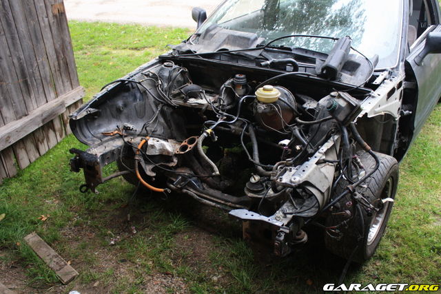

Så, nu kommer en update från dagens mekande!

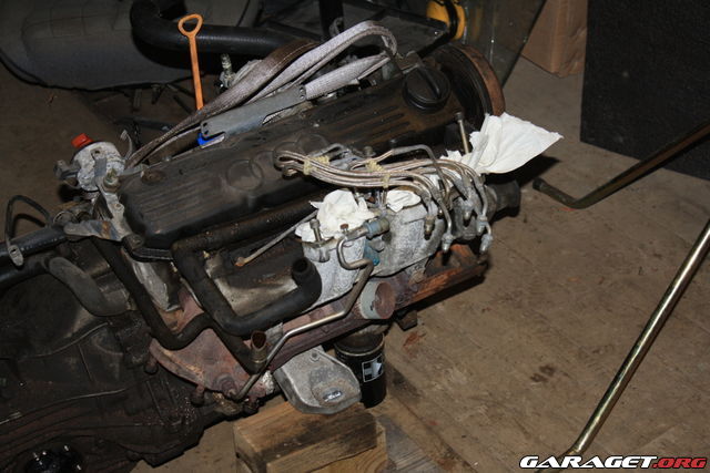

Motorn skulle ur denna gång som jag sa! bara att börja riva det.
https://www1.garaget.org/gallery/archive/43611/762055_joz30v.jpg

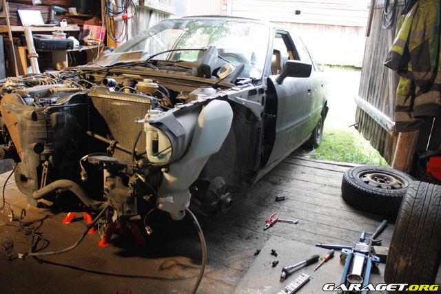

Börja med att hissa upp bilen, Har sån jävla kass domkraft, så de vart lyften
https://www1.garaget.org/gallery/archive/43611/762058_2qrner.jpg
Lilla kroken smile
https://www1.garaget.org/gallery/archive/43611/762062_uounh9.jpg
Vänstra skärmen bortplockad
https://www1.garaget.org/gallery/archive/43611/762064_bdtjgm.jpg
Spolarbehållare, "servooljebehållare" och kylare borta. Fan va mkt plast å skit de va emot gt:n från -83 kommer bli tajt som fan i 80:n... men de ska gå!

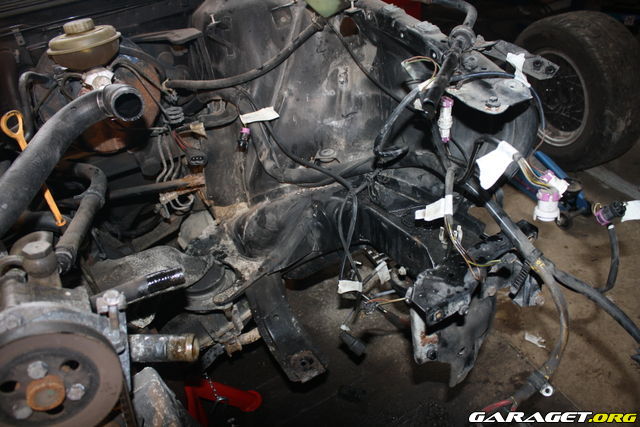

https://www1.garaget.org/gallery/archive/43611/762066_ruay21.jpg
Även en del kablar märkta.. få se hur länge märkningarna sitter kvar =P

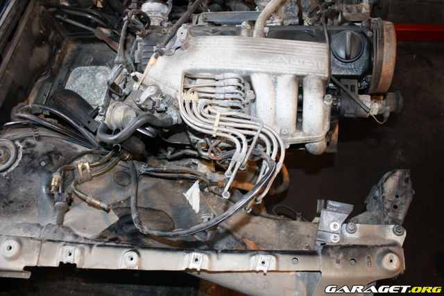

Bränslespridare borta
https://www1.garaget.org/gallery/archive/43611/762077_d9piui.jpg

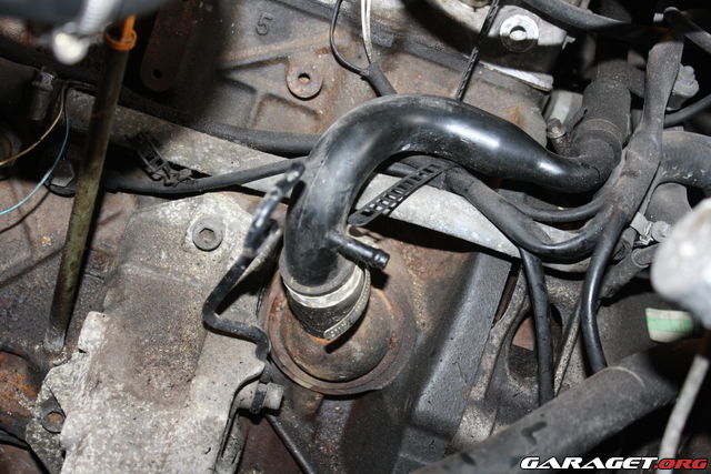

Är detta vevhusventilationen?? Den lilla pipen som sticker ut var tejpad med eltejp, ska det sitta något där??
https://www1.garaget.org/gallery/archive/43611/762084_1e076f.jpg

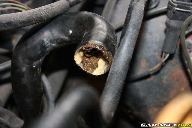

Såg ut så här innuti, ganska mkt klet.. vad är orsaken? Kylarvattnet såg bra ut kan jag tillägga, har ej kollat oljan dock
https://www1.garaget.org/gallery/archive/43611/762089_y2m7ak.jpg

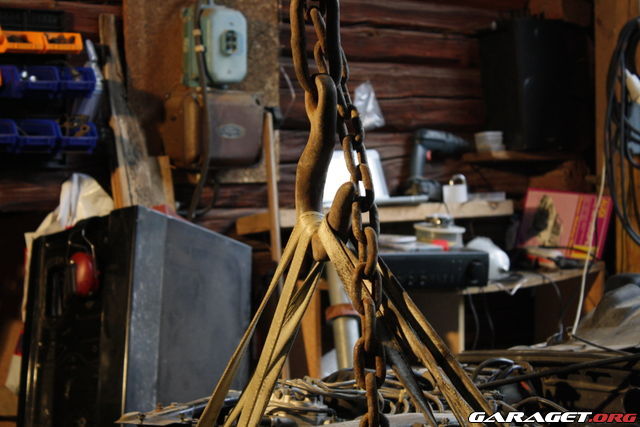

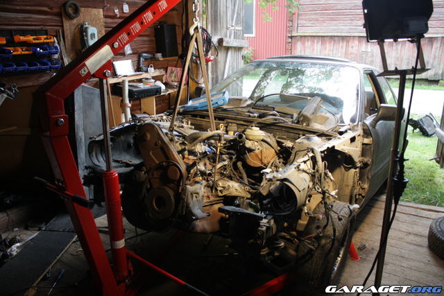

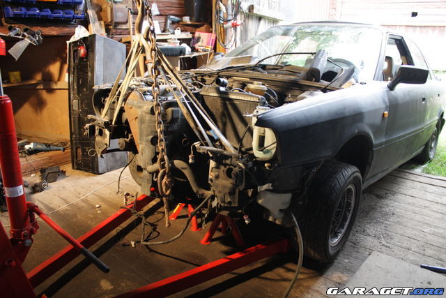

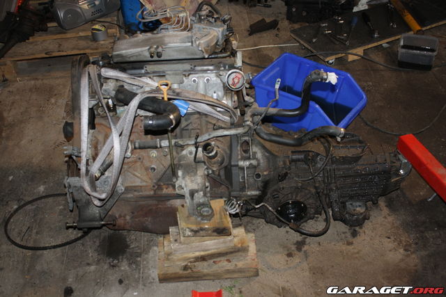

Efter MYCKET krångel med lossning Främre röret så var det äntligen dags att göra ett lyft!
https://www1.garaget.org/gallery/archive/43611/762097_uoinll.jpg
Så ja!
https://www1.garaget.org/gallery/archive/43611/762102_dx2dbn.jpg
Där får den vila sig så länge!

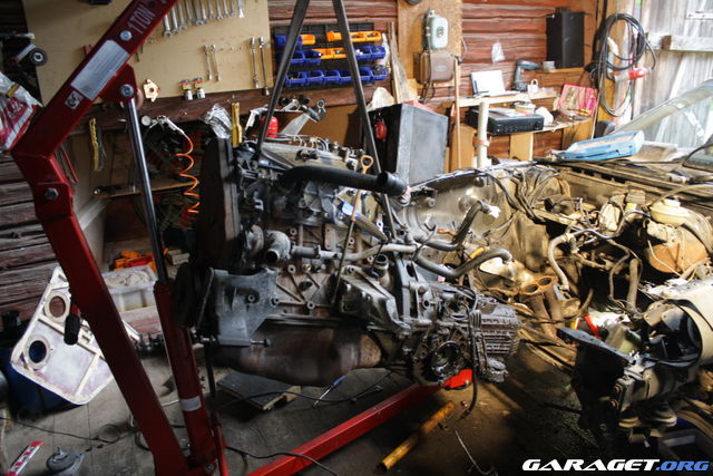

https://www1.garaget.org/gallery/archive/43611/762109_es5qny.jpg
En del kvar att plocka
https://www1.garaget.org/gallery/archive/43611/762114_6rtsjj.jpg

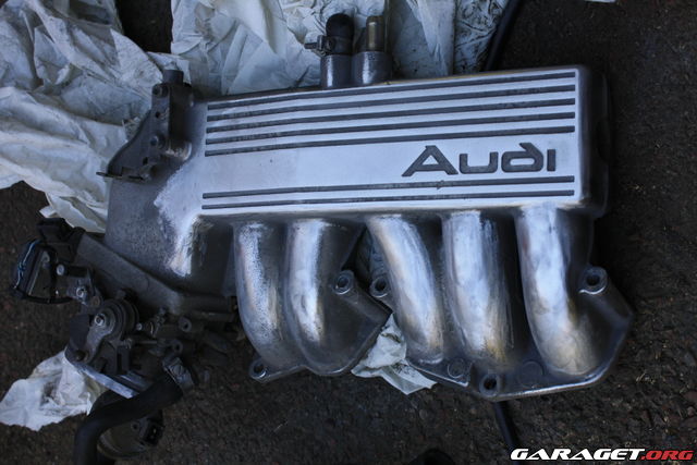

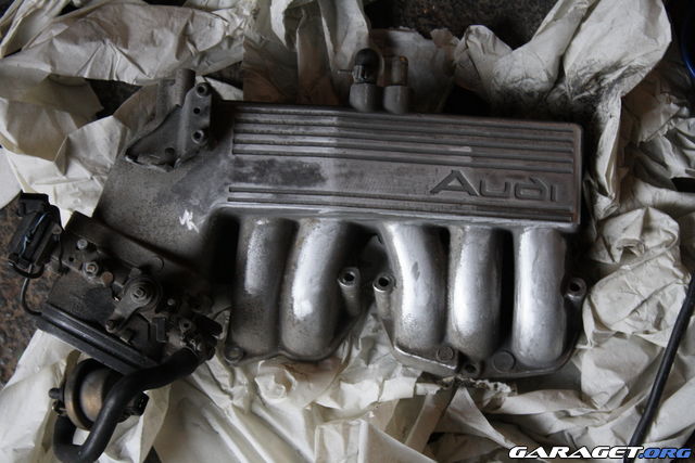

Plockade med mig övre delen av insuget, så man kan putsa lite när man får tid över å inte kan åka till garaget! big_smile

Röret där är vevhusventilationen precis som du säger. Vad den lilla pipen är till för har jag heller aldrig fattat, den har jag pluggat. Röret är en ersättningsdel, original sitter en slang men den var värdelös så Audi ersatte den med ett rör. Kletet i den beror nog på kondens i oljan, rengör även aluminiumröret som går från vevhuset till luftbälgen, den kletar ihop sig ofta den med.
Mvh Tommy
Mvh Tommy
Okej va bra då vet jag det!
Allt skall putsas upp, så rengjort kommer det att bli.. tänkte om de kanske var något allvarligt som orsakat kletet.. men kondens är ju kanske svårt att undvika
Vilken tabbe att ha 4 stakar och kolvar alla vet att riktig audi har 5 cylindrar wink

lelleal skrev:
http://www1.garaget.org/gallery/archive/43611/756427_0d4iiw.jpg
http://www1.garaget.org/gallery/archive/43611/756433_y0rsx3.jpg
http://www1.garaget.org/gallery/archive/43611/756437_8ednl6.jpg
jotack, men det kommer i framtiden:cool: (Y)

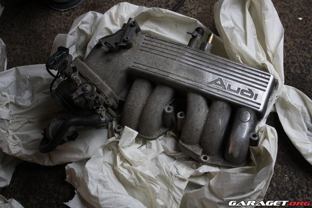

Update!
har varit på hemmaplan idag och slipat lite på insuget, han inte göra så mycket men lite skillnad vart det. Glömde ta kort på hur det såg ut från början
https://www1.garaget.org/gallery/archive/43611/766040_onk1v5.jpg

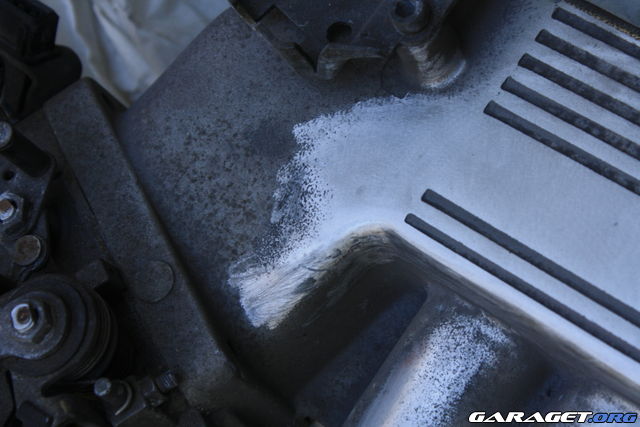

påbörjad lipning
https://www1.garaget.org/gallery/archive/43611/766044_5q5e0t.jpg
https://www1.garaget.org/gallery/archive/43611/766047_jvyaa0.jpg
Börjar med 240papper, mkt tid har gått åt att slipa ner gjutskägg och alla dessa j*vla porer! smile
https://www1.garaget.org/gallery/archive/43611/766049_iepenm.jpg
viss skillnad =P

Blir bra detdär! smile Ska du låta det vara polerat eller ska det målas sen?

Det skall vara polerat, samma glans som det är på kolvarna i bordet smile om inte ännu mer glans big_smile
