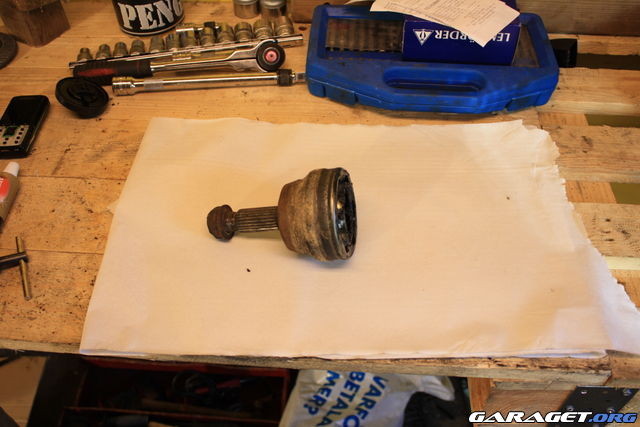

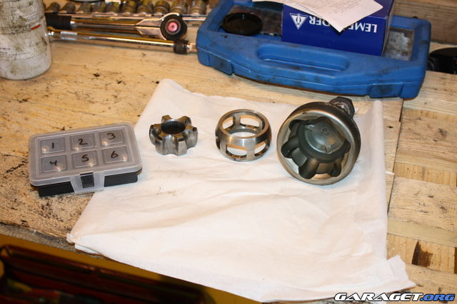

Drivknut
https://www1.garaget.org/gallery/archive/43611/784561_g0g75w.jpg

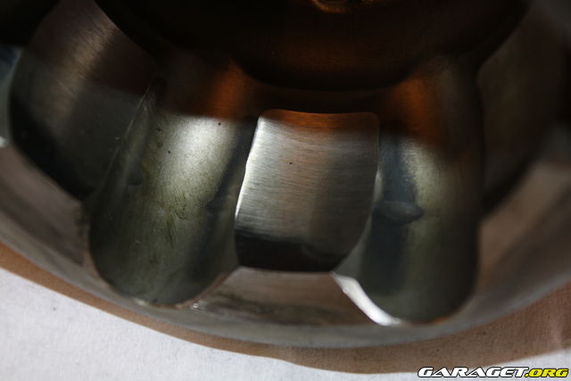

Skall blästras om den ser okej ut innuti
https://www1.garaget.org/gallery/archive/43611/784562_ah6nma.jpg

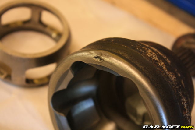

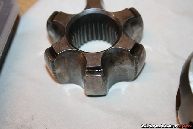

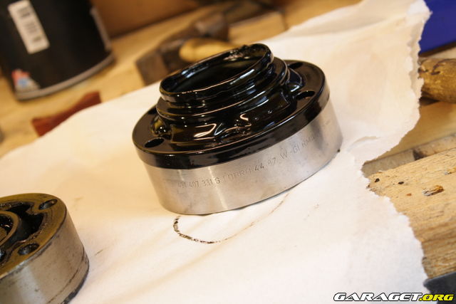

isärplockat, jag tycker det ser okej ut iaf

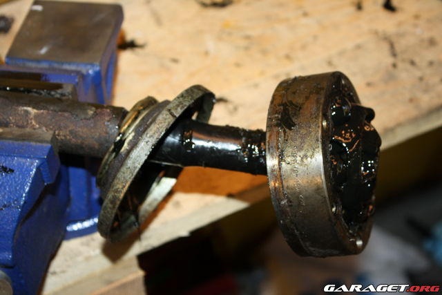

https://www1.garaget.org/gallery/archive/43611/784567_9jibzp.jpg

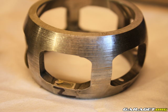

Tror ni jag behöver köpa ny? eller är denna helt okej?

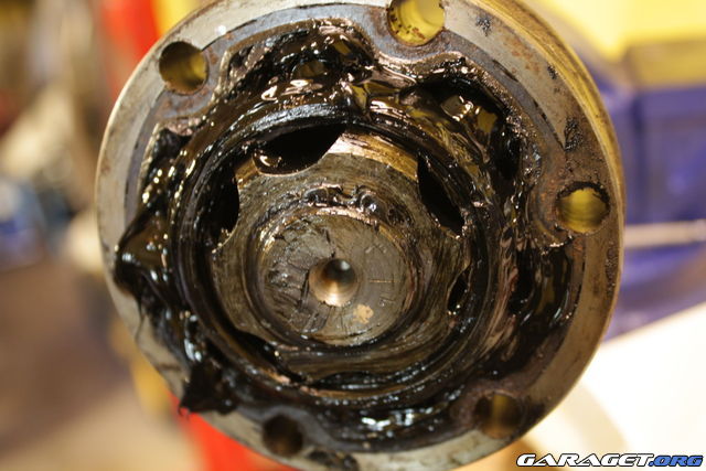

https://www1.garaget.org/gallery/archive/43611/784568_pgp1ii.jpg
https://www1.garaget.org/gallery/archive/43611/784569_8ji1eb.jpg

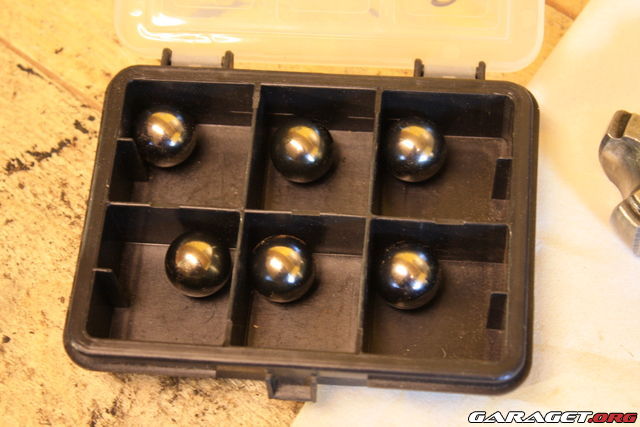

https://www1.garaget.org/gallery/archive/43611/784571_8tk5p8.jpg
The balls

jag tror att det var jag som råkade göra detta, men de gör nog inte så mkt.. inget som kommer i kontakt med det
Har fått lite synpunkter på detta.. att det kan va svårt å se om en drivknut är sliten och även få tillbaka det rätt(har märkt upp kulor och placering). då tänkte ja att man kan köpa nya eftersom ja gör en helrenovering.. men..  EN yttre drivknut går på strax över 2000, å inre ca 1500:-.. känns lite saftigt att köpa alla nya = 7000:- =P
Hur tycker ni jag ska göra? köra på dom jag har?

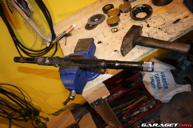

En annan fråga, hur får jag loss den inre drivknuten?? har tagit bort låsbrickan och försökt banka lite lätt, men den åker inte av?

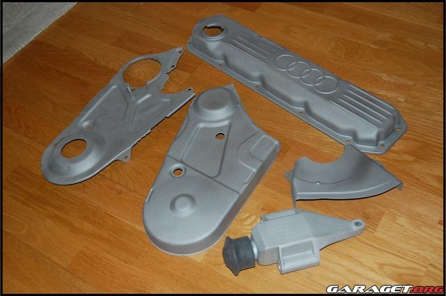

Börjar med att visa lite fler delar som blivit blästrade nu, nice som fan.. kamremskåpan var riktigt rostig förut

Började med att lista ut hur jag fick loss inre drivknuten.
https://www1.garaget.org/gallery/archive/43611/785165_xx9cyr.jpg
Knacka loss "skyddet" med en platt mejsel
https://www1.garaget.org/gallery/archive/43611/785168_88bt6r.jpg
Å sen ta bort den här låsbrickan såklart
https://www1.garaget.org/gallery/archive/43611/785181_kg5f4b.jpg
Sen äre bara å banka, men försiktigt ändå... sitter hårdare än dom yttre drivisarna
https://www1.garaget.org/gallery/archive/43611/785203_pk7gj5.jpg

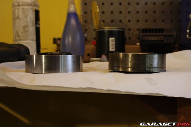

Slipade ner och målade "skydden"
https://www1.garaget.org/gallery/archive/43611/785210_2nu7d8.jpg
Slipa Slipa
https://www1.garaget.org/gallery/archive/43611/785212_671rzr.jpg
https://www1.garaget.org/gallery/archive/43611/785213_bqnivr.jpg

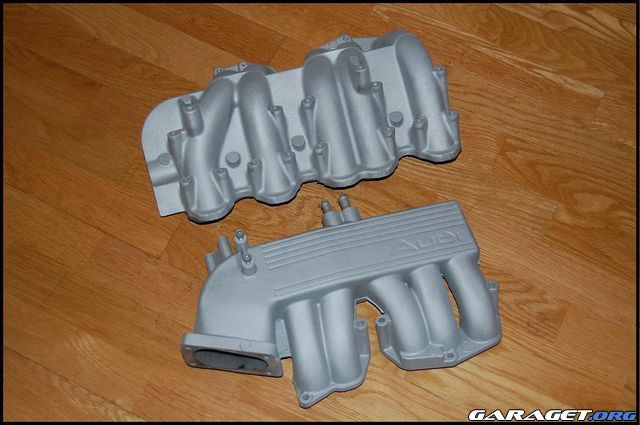

hej igen! Har nu fått insuget blästrat big_smile bilder såklart
https://www1.garaget.org/gallery/archive/17969/785947_lhxj7l.jpg
https://www1.garaget.org/gallery/archive/17969/785951_0a6z93.jpg
Riktigt fin yta, kommer tydligen bli ännu finare efter glasblästringen.. så jag börjar fan fundera på att skita i polering.. detta passar kanske bättre med mattsvart, va tror ni?

Wow, det där var riktigt fint, jag hade kanske tom bara klarlackat med en mattare lack för att behålla den här finishen. I liked it. smile

Ser så snyggt ut!!
Om jag var du så hade jag bara lackat det smile

Kitty:Ja det blir riktigt fint, som nytt fast bättre smile Det finns något sim heter "Galva Brite" som jag ska prova, får se om ytan förändras av det.. annars blir klarlack på det.
te_wik: Jag har bläster, men med den kompressor jag har så skulle de ta alldeles för lång tid att få till det på detta viset =P det är GTIEXTREME här på garaget som blästrar åt mig
audienergy: Det blir förmodligen så.. Bilder är roligast! big_smile jag har inte fått något pris på alla delar än.. kommer skicka ner fler delar, men hela insuget skulle han ha 3-400 för.. å då är de glasblästring oxå
