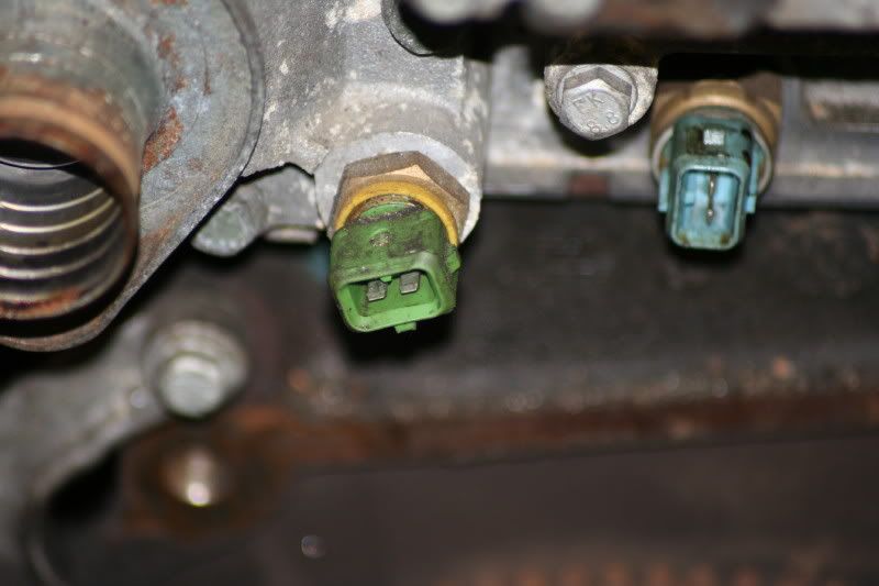

Är detta en tempgivare jag ska leta efter? http://i38.photobucket.com/albums/e134/ … 2584_1.jpg

Ja ungefär eller nått med sladd på.
Men den hittar du.

Tempgivaren sitter som sakt vid termostathuset. Du kan följa den övre kylarslangen från kylaren till motorn så kommer du se en givare som har en sladd på ca 10cm. Därefter sitter det en likadan kontakt som den till tändkasseten.
Denna tempgivaren ger både signal till intrumenteringen samt styrsystemet.
På 9-3/900NG, 9-5/9000 -92 och uppåt så sitter det bara en tempgivare. På gammla 9000 så kan det finnas en i kylaren också.

https://www1.garaget.org/gallery/archive/102365/588377_ubb38c.jpg
Hoppas det går bra att länka tills hans bild annars tar jag bort den, men termostatgivaren sitter ialf därpå en Saab 900 kanske sitter på samma ställe på 9-3 ?

de är  yttertemperaturmätaren i SIDen som sitter där...
termogivaren sitter som sagt på kylaren eller på termostathuset..

Okey, tyckte väl det kändes konstigt för som du säger så sitter yttertempmätaren där på min bmw också. Men jag googlade bara och han som äger bilden skrev under att det var termostatgivaren. Tänkte ifall det var nåt konstigt till saab ; ) Men då vet jag.

Hehe de e lugnt.. bara så han inte lägger sig å krälar å tar bor nummerplåten i onödan hehe big_smile
