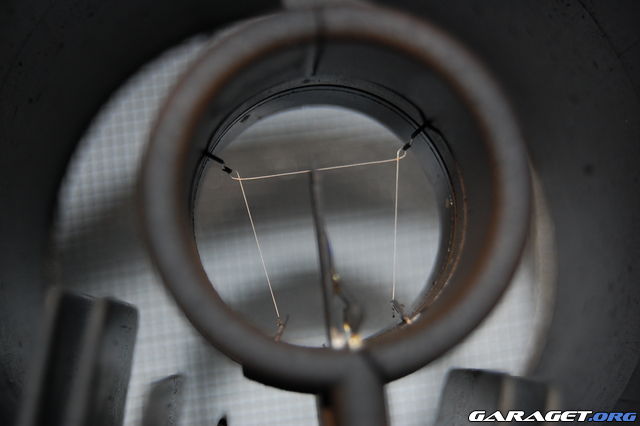

Jag tog lös LMM:en idag, och det är ju såna dära tunna tunna trådar inne i den, dom går osm en fyrkant, fast det ser ut som att en av dom trådarna är av, det är bara 3 trådar dära, ska väl vara 4? eller är jag helt ute och flummar :b?
Hhaa, vart sitter tomgångsmotorn xD?
https://www1.garaget.org/gallery/archive/58324/634518_3wiuhv.jpg
Trasig?
Dära är en bild på hur jag menade!
Senast redigerat av MICKEHEHE (23 april 2009)

LMM är inte sönder... Där ska vara tre trådar..
Jag hade fel min tomgångsmotor när jag ägde en S4 -92. Jag hade min urkopplad...
Mvh Jonas
