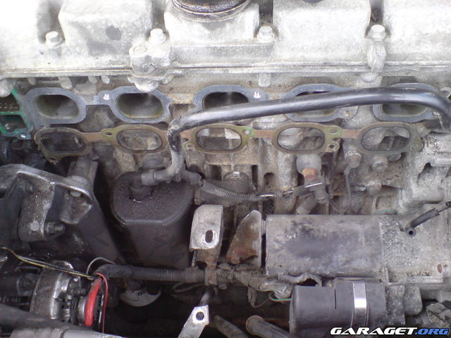

https://www1.garaget.org/gallery/archive/113593/640748_3lnq7e.jpg
nu e insuget borta, o fy fan va skitigt!!

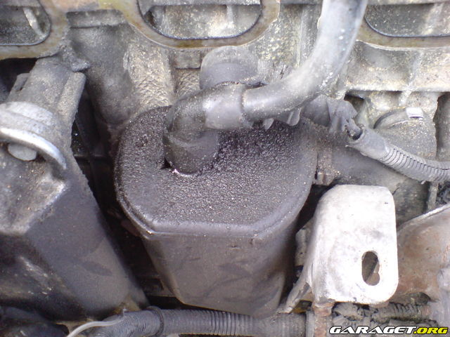

https://www1.garaget.org/gallery/archive/113593/640750_rquwgo.jpg
kan man ta bort denna o rengöra grundligt???

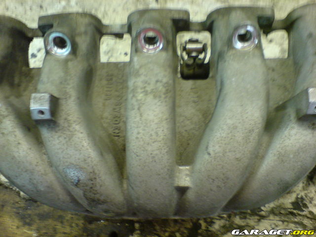

https://www1.garaget.org/gallery/archive/113593/640754_dz2hi0.jpg
kan man göra nåt roligt med detta när man ändå har fått av det? typ för att öka nån typ av prestanda på bilen?

Den svart geggiga burken tas med fördel bort och gör rent den rejält, se även till att göra ren kanalen som går in i blocket och ner i trådet så gott det går. Va gäller insuget så finns det inget direkt att göra som du får ut nån kännbar prestandaförbättring av.

Liten fråga vad är den svara burken för nått ?
26 704 Inlägg
13 september 2012
Baum skrev:
clonec skrev:
http://www1.garaget.org/gallery/archive/113593/640748_3lnq7e.jpg
http://www1.garaget.org/gallery/archive/113593/640750_rquwgo.jpg
http://www1.garaget.org/gallery/archive/113593/640754_dz2hi0.jpg
Vevhusventilation.
