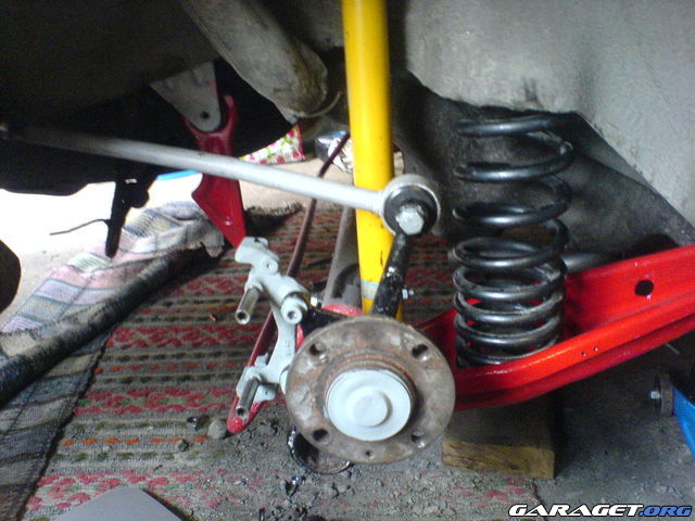

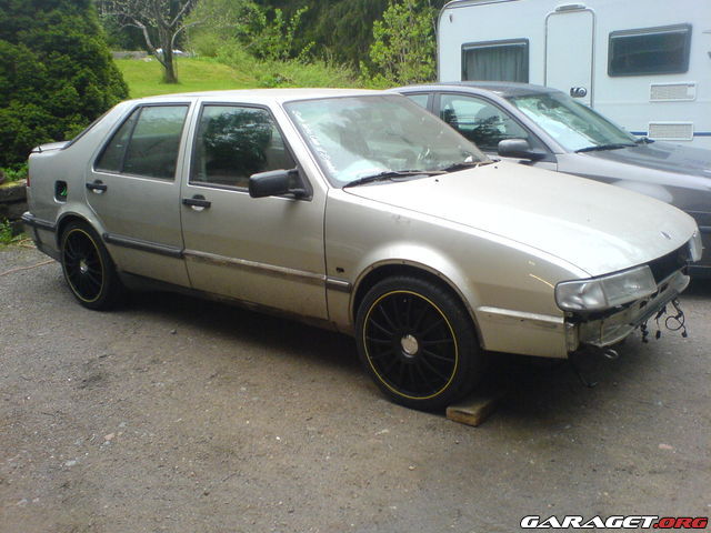

Det blev några timmar efter jobbet idag.
När jag monterade DP:en i måndags så stulade det lite med packningen.
Idag när jag kikade lite närmare på det så visade det sig att flänsen slagit sig vid svetsningen.
Så jag fick montera ner den igen och skall planfräsa den på söndag.
Då det inte fanns mer att göra i motorrum så tog jag ett ryck med bakvagnen och monterade det
som var kvar. Vilket resulterade i att bilen fick frisk luft igen vilket den inte fått på över ett halvår smile
Kika in bilderna och kommentera gärna! smile

ser ju grymt ut big_smile

Ser riktigt gött ut!

Tusen tack smile

Fyfan va härligt det blir! big_smile Diggar fälgarna som fan! Sjukt snyggt med gul stripe runt om smile

Funkiee: Tusen tack! Till och med morsan kom och sa.. - Fasen vilka snygga fälgar du har köpt. wink

Grymt bygge smile Gillar fälgarna!

Fälgarna satt verkligen som handen i handsken big_smile
Hoppas verkligen att du får ihop bilen utan problem, hade varit kul o  kika närmare på den på kinnekulle smile
