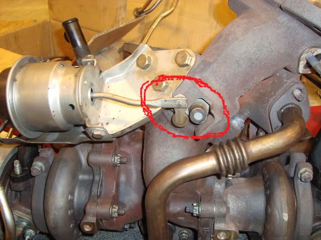

Jag behöver lie hjälp ang turbotrycket. jag har bytt j.spec aggen mot EU agg med alla tillbehör (Tryckrör, Tryckventiler osv). Nu vid uppstart så har jag vakum men när jag varvar upp till vart det ska bli övertryck händer det inget. Det stannar just under övertryck enligt mätaren och när jag är ute och kör så känner man att det inte finns nått ladd.
Det här har jag kollat som jag kan tänka mig var fel.
Trasiga vakum/tryck slangar. (alla är ny och hela och kollade noggranna)
impellrarna funkar som dom ska. snurrar hur fint som helst. man hör att dom börjar jobba när jag kör men det bildas inget laddtryck.
läckage vid ett tryckrör. Jag har kört med startgas runt alla snslutningar för att höra om det är nått läckage men inte det.
det finns inge konstiga mekaniska ljud heller. Däremot är avgasspjället alltid öppet då det är permanent TTC men avgaserna borde inte styra laddtrycket, eller?
Tacksam för svar då jag börjar bli galet less på bilen just nu
Här är en bild på avgasspjället jag menade.obs! bilden är tagen uppåned http://i498.photobucket.com/albums/rr345/hyndan/2009028.jpg

Du har en ventil till uppe vid turbo 2 som också måste vara öppen om du ska ha ttc.. Men det låter som du har någon läcka ändå.. kolla över slangarna också och inte bara anslutningarna..

Om man ska få upp laddtryck så måste väl Wastegaten vara stängd ? !
Ser ut som att Wg-klocksstaget ligger väldigt tajt emot kanten där på bilden, inget som kärvar ?
Rätt längd på staget ?  Vakumanslutningen till Wg-klocka ?

Då kan det vara dina laddtrycksstyrningar som strular.. Dock inget som brukar vara fel.. snarare att någon slang sitter fel eller är av.. Kolla dom som sitter tillsammans med vattenröret som går runt motorn..  har du kopplat in nån laddtrycks styrning så kan det också vara konstigt kopplat när man kör ttc.. Hur alla slangar ska vara dragna hittar du på MKIV.com..
TTC antar jag är tryckvakterna som styr när och hur mycket respektive turbo laddar ?
Idiotförklarar dig inte, man kan lätt glömma något i byggets fart.
Det är för att den är trasig på bilden men det är åtgärdat. det är inte WG på bilden utan avgasspjäll.

fattas en mutter upp till höger på bilden, fast de kanske du vet
ja

Och och bägge wg håller sig stängda?
Om en e helt öppen halveras turbotrycket om bägge skulle va det så blir det inget.

Det finns bara en wastegate på TT och den funkar som den ska. problemet hittades och åtgärdades så un funkar det prima.  läckage vid IC
