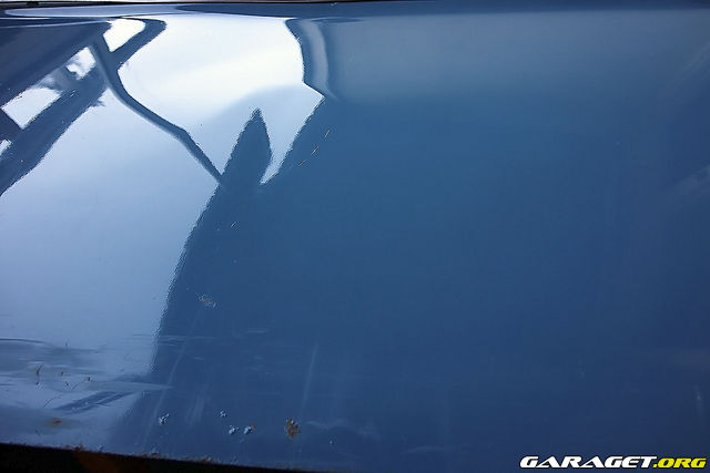

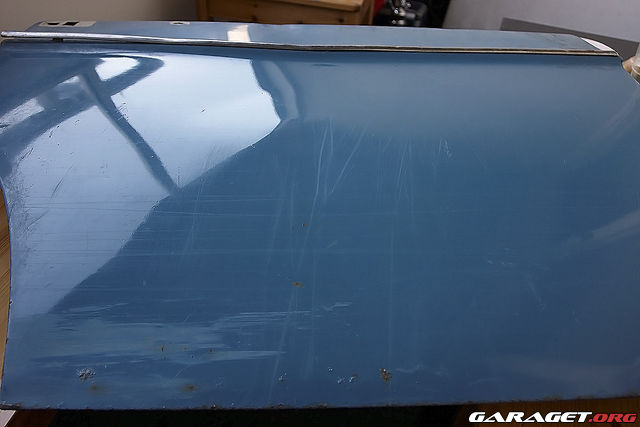

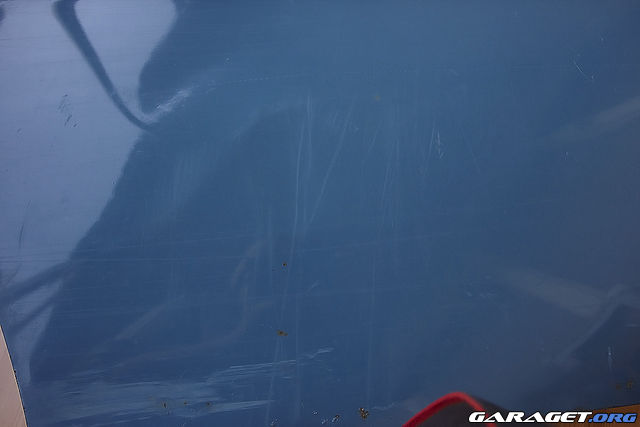

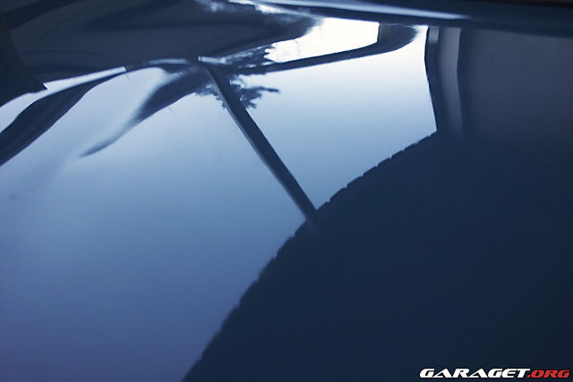

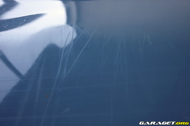

Innan jag ska ge mig på min bil hade jag tänkt träna lite innan. Köpte en dörr som är ifrån 1969 enligt killen ja köpte den ifrån. Rostig repig men gjorde en ganska väl jobb med den.

Titta på den här bilden längst upp till höger och vänster så kan ni se bättre hur lacken såg ut innan.

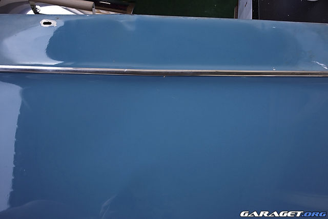

https://www1.garaget.org/gallery/archive/115945/648520_yygjmw.jpg
Jag la lite extra kontrast också, så jäkla blå är den inte hehe.
Va tycker ni?

rikta en stark lampa (typ halogen eller HPS) mot lacken så ser du hur mycket repor och polerrosor som är kvar också. annars så var det ju bra.
Ska köpa en lampa imorgon, repor är det otroligt många som är kvar. Men polerroser så vet ja inte, kan ja ta mera bilder med lampan och lägga upp.
