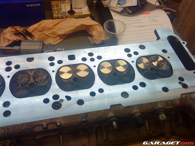

hitta de en bild i datorn med när du var inne på VOLVO och fixa lite, eller jag fixade lite tongue haha
https://www1.garaget.org/gallery/archive/31173/909538_vb4p4l.jpg
rengöring och ventil inslipning pågår (har tyvärr ingen bild på när den blev klar) tongue
bilden är gammal!!
