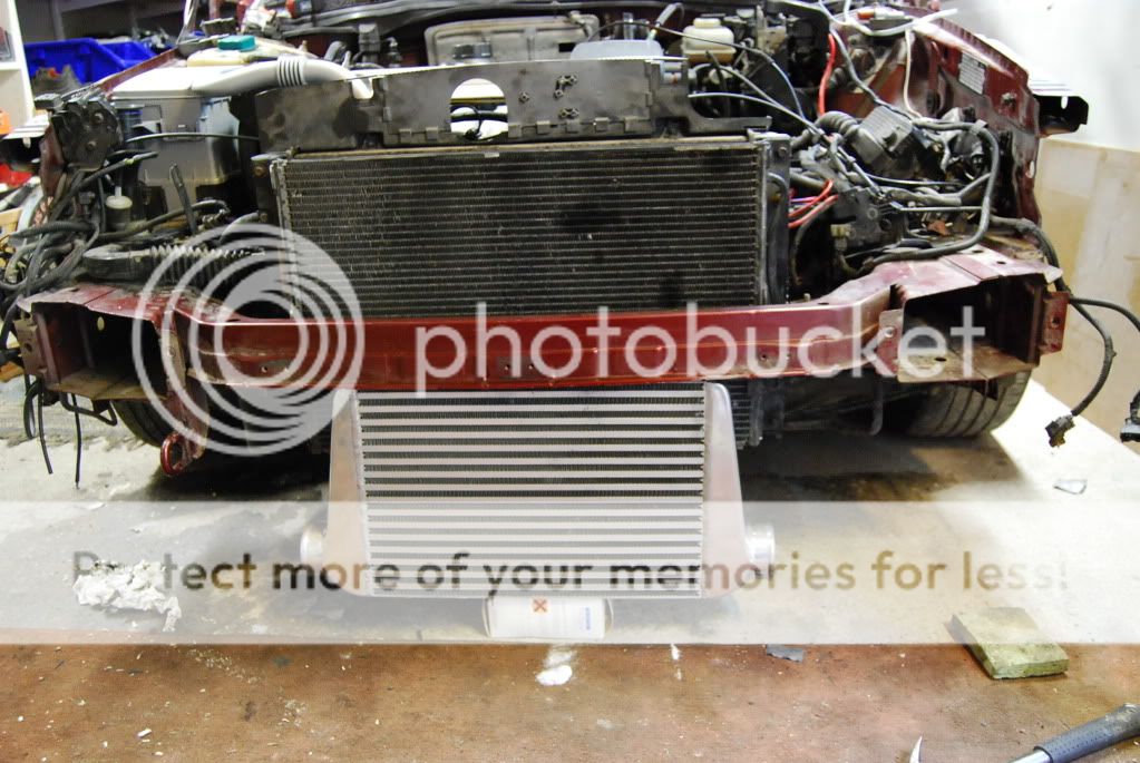

Hej wink kan jag kapa i "balken" framför kylaren för att få upp ic´n utan att det blir t.e.x obalans i bilen elr att det helt går åt helvete? Sen sitter krockbalken som håller i frigoliten i 4 bultar framför den också.
http://i621.photobucket.com/albums/tt293/Ralley/DSC_0984.jpg

obalans nej....
försvagade krock egenskaper och försvagad kaross ja...

Inget att rekomendera!

Kapa bort den och svetsa dit en ny balk som går högre upp, då får du även något att fästa intercoolern i.

sålänge du inte tänkt krocka är det ju lungt (: fast om du har en stabil krockbalk framför också kanske det spelar mindre roll.
det kommer inte bli några problem så du får ju avgöra själv om det är värt det. Jag skulle kapat tongue
eller kanske kapa av intercoolern lite istället om du kan svetsa alu, den kommer ju ändå inte få nå mycke luft bakom balken

Jag har ju hängt min under sådär som din står på bilden, men min är ju lite lägre. Alternativet är ju att fimpa ac'n och kanske flytta kylaren bakåt och montera den på insidan av den där balken.

balken skall du inte kapa i. som dom andra säger så e de ju lungt så länge du inte krockar. men den dagen den sorgen:(
jag tycker du skall göra som marlbroman!

Försäkringsbolaget kommer garanterat att notera det och se det som en utväg att neka tongue

Jag satt o funderade på samma sak när jag monterade min IC på supran...
När det väl händer något så är det sjukt skönt att veta att man har en stor jävla balk först, så inte motorn får stora smällen.
Skulle nog gjort det samma och svetsat någon båge över IC sedan eller köpt ny IC...

Ska du kapa så hör först med SBP vad dom säger. Tror inte dom godkänner något "hemma fix" när det gäller krocksäkerheten.
