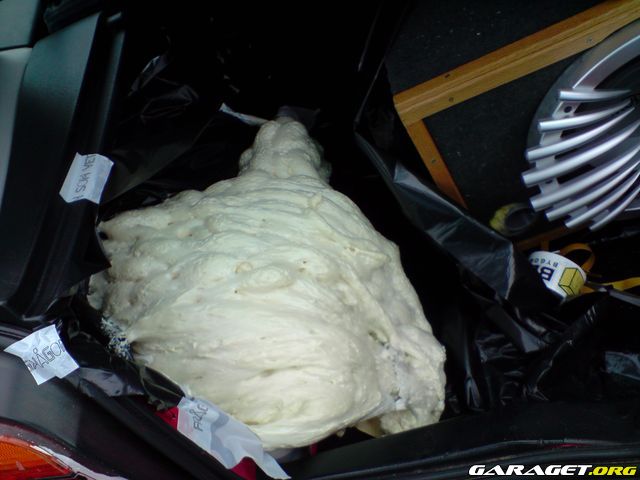

https://www1.garaget.org/gallery/archive/95498/670280_5mgcbh.jpg
Jag fog skumma förut för kanske 5 timmar sen. och ska nu vänta på att det torkar så att jag kan ta ur det och börja skära och det. men blir det inte bra så har jag ju provat i alla fall:D Och då kör jag på bonocell om jag får reda på hur det funkar vill säga:P
1 581 Inlägg
28 maj 2009
Får inte ihop den där bilden i huvet vad som är vad.
85 Inlägg
28 maj 2009
Det är vänster sidan i bagaget som är skummat näst intill hela vänster sidan. är lite sne bild tongue kommer bättre bilder inom kort!
