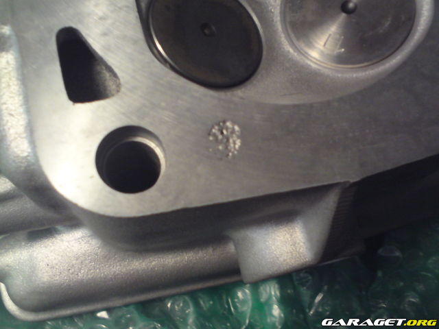

Tja. Jo jag har nyligen fått hem min 16v topp som har varit på portning och blivit till snyggad.
Men när jag fick den tillbaka så upptäckte jag att plan sidan är skadad. Verkar som att oljan har " frätt " sönder lite på utan. Vad för möjligheter har jag för att åtgärda detta?
Kommer packningen att täta riktigt där?
https://www1.garaget.org/gallery/archive/89306/669547_2sxbzu.jpg
" Såret " är ca 1 mm djupt.

Tror inte det blir nåt problem, för metallringen på packningen ligger mot kanten.
Om du är petig kan du bygga upp just där med alusvets.

mjo jag har funderat på de.. men de är de att toppen är rikt planad med 0.10 mm .. så vet inte hur mycket mer jag vågar ta ? för jag får ju nästan plana om den efter den är alusvetsad??
men skulle de funka med en tunn koppar packning mellan standard packning så de tätar?

Det där är inget att bry sig om. Ser ut så på många toppar.

Ser ut som material fel

nej nej material fel är de inte.

mjo de är ju sant men är ändå lite orolig för de.. om de kan hända något?
för jag vill ju inte att de ska gå åt skogen när man lägger ut så mycket pengar på motorn..

Det är ingen fara, kör med de där. Kommer inte hända något alls.

det dr är ingen fara, det blir så ganska ofta när man gjuter toppar

Sånna där gropar kan man få i toppen oxå om man kör med för gammal glykol för länge,
Hade massa sånna gropar på min topp när jag renoverade den, la igen det med riktigt metall spackel och det funkade fint wink

sitter väll inget som behöver vara tätt just där utan toppen tätar längre in mot olje vatten och cyl
så det är bara att köra på
