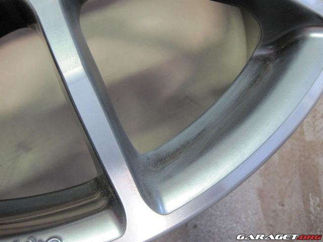

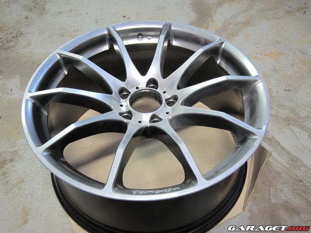

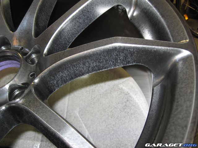

Har nu mattat ner lacken på fälgarna för lackning. Prövade även på att lacka dem själv med skit resultat, måste ha varit ngt fel på lacken i burken.
https://www1.garaget.org/gallery/archive/115588/867667_9sq9dh.jpg

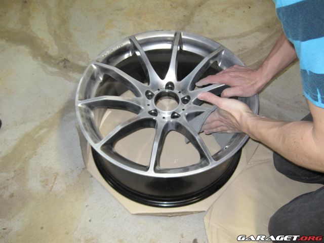

Slipa slipa slipa. Jobbigt att putsa alla skrymsler och vrår...
https://www1.garaget.org/gallery/archive/115588/867668_3tfj0l.jpg
En av fyra fälgar klart putsade, three more to go...
https://www1.garaget.org/gallery/archive/115588/867669_5sw730.jpg
Närbild på putsandet.
https://www1.garaget.org/gallery/archive/115588/867672_wlzhdh.jpg
Äntligen, alla 4 putsade och klara för lack.
https://www1.garaget.org/gallery/archive/115588/867673_d8rd3m.jpg
En bild på det misslyckade försöket av lackning av en av fälgarna. Tydligen så blandas inte lacken med färg tillräckligt bra i sprayburk. Blir att föra på lackning... Blev att putsa fälgarna på nytt efter det misslyckade försöket av lackning, thinner is the shit. Fick dock känsla av att man borde ha haft ordentlig ventilation samt munskydd.. big_smile

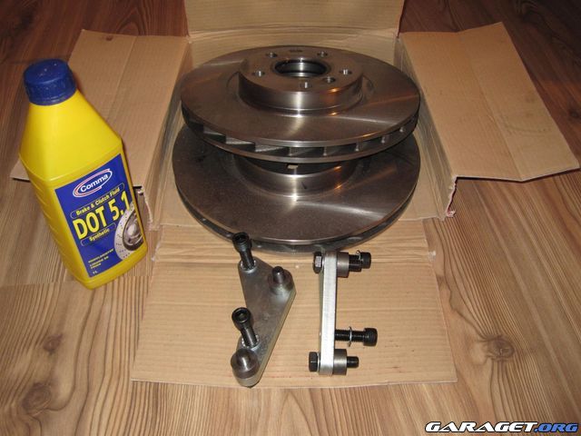

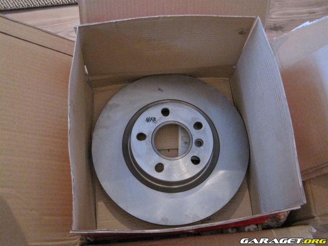

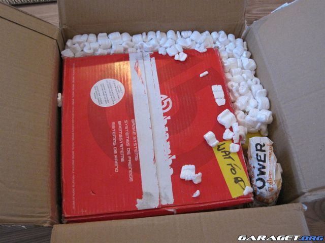

I fredags dök ett tungt paket upp nämligen de nya bromsskivorna fram med tillhörande adaptrar för original oken samt en liter DOT5.1 bromsvätska, blir fint det här big_smile Hoppas att oken nu då flyttas tillräckligt långt ut från navet så att de nya fälgarna kan snurra fritt.
Här kommer några bilder på det inkomna paketet och dess innehåll.
https://www1.garaget.org/gallery/archive/115588/867677_e54hxy.jpg
Upp packning av de nya bromsskivorna.
https://www1.garaget.org/gallery/archive/115588/867678_0urid8.jpg
Brembo 315mm ventilerade skivor.
https://www1.garaget.org/gallery/archive/115588/867679_agd76h.jpg
Brembo 315mm ventilerade skivor, DOT5.1 bromsvätska och 2 adaptrar till bromsoken.
Om jag har lite tur så passar 16" fälgarna som jag nu har under bilen runt dessa skivor, blir att test montera... Återkommer med mer bilder av lackning samt installation av diverse delar som ligger och väntar...

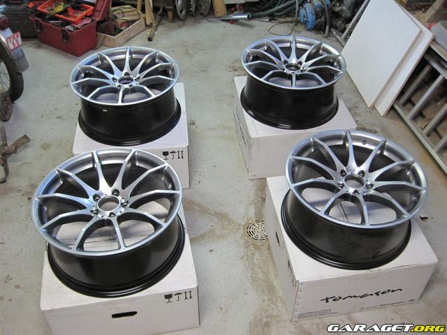

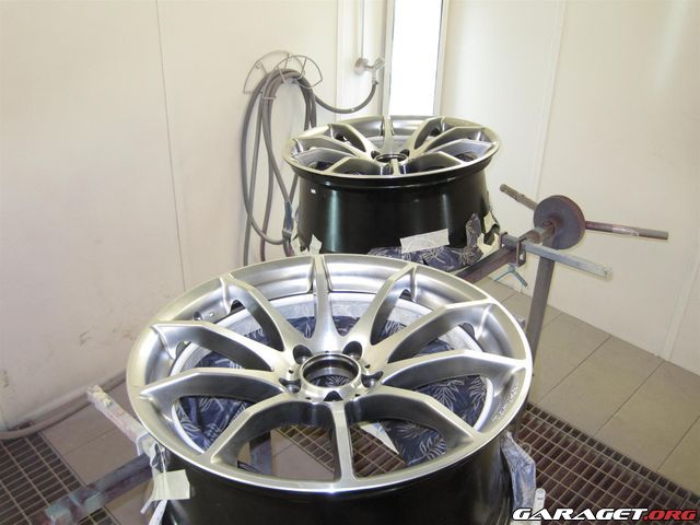

Har nu fått fälgarna lackade över helgen. Det blev inte riktigt det jag hade tänkt utan nått mycket bättre big_smile Har även beställt däcken nu (235/35/19), så bara jag fått dem och satt dem på fälgarna kommer det mera bilder på fälgarna. Här kommer några bilder på de ny lackade fälgarna.
https://www1.garaget.org/gallery/archive/115588/872276_hg6l4v.jpg
Fälgarna färdigt maskerade för lackering.
https://www1.garaget.org/gallery/archive/115588/872277_fvdtjm.jpg
Även centrumkåporna lackerades.
https://www1.garaget.org/gallery/archive/115588/872278_53m7cg.jpg
En av de färdigt lackerade fälgarna. Inte det jag hade tänkt mig utan nåt mycket bättre. big_smile

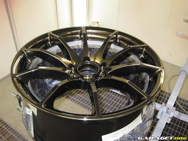

Tackar! Mer än nöjd själv också. Fick idag en bild av min lackerare, dom har legat hos honom sen förra helgen när jag inte hann hämta dem. Han hade idag satt ut en av dem i solen för att se hur det blir att se ut i dagsljus... Bedöm själva...
https://www1.garaget.org/gallery/archive/115588/877372_o4vvqk.jpg
Nylackade fälg i solen

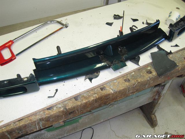

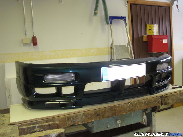

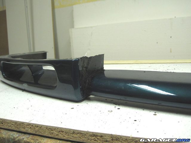

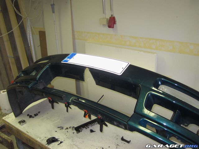

Började idag på med att modifiera framkofångaren, låter bilder tala för sig.
https://www1.garaget.org/gallery/archive/115588/877380_hax6f5.jpg
Framkofångaren avmonterad för påbörjning av modifikation.
https://www1.garaget.org/gallery/archive/115588/877383_eoffhf.jpg
Splitter bortskruvat samt mitt plastet bort kapat.
https://www1.garaget.org/gallery/archive/115588/877385_e4wrse.jpg
Splitter fast tillbaka i kofångaren och ihop fogning av de olika plastdelarna påbörjad.
https://www1.garaget.org/gallery/archive/115588/877387_hj466z.jpg
Plastsvetsning på gång. Den upprättstående plastdelen i mitten av splittret är endast för stöd på plats. Mycket svetsning kvar.

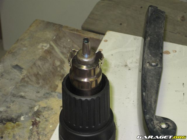

https://www1.garaget.org/gallery/archive/115588/877388_lg04v7.jpg
Använde en varmluftspistol med ett litet munstycke på vid plastsvetsningen. Lödkolven var också framme.

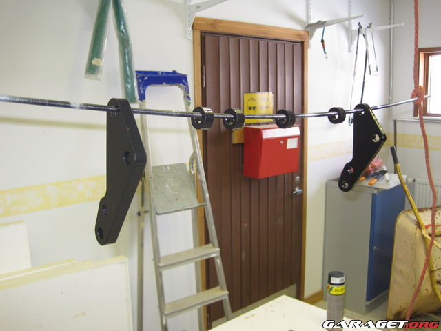

Passade även på att lacka bromsoks adaptrarna.
https://www1.garaget.org/gallery/archive/115588/877392_yr0ob7.jpg
Bromsoks adaptrarna målade.

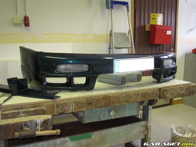

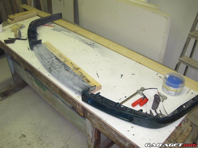

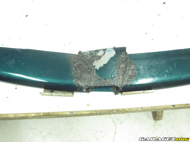

Har nu jobbat en del med läppen och fått allt klart svetsat samt förstärkt med glasfiber från baksidan. lägger upp några bilder på arbetet.
https://www1.garaget.org/gallery/archive/115588/880576_xme7qd.jpg
Ena änden klart svetsad. Inte världen snyggaste fogar, men det är inte heller klart ännu.
https://www1.garaget.org/gallery/archive/115588/880577_odg86i.jpg
Skarven på mitten påbörjad. Inte världen snyggaste fogar, men det är inte heller klart ännu.
https://www1.garaget.org/gallery/archive/115588/880578_xd1mfs.jpg
Var tvungen att testa läppen på bilen. Ser ut att bli riktigt bra.

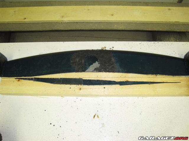

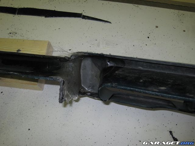

Har fixat lite till på spoilern, börjar bli klar för spackel nu, kommer dock inte att hända ngt på en vecka när jag är bortrest... Här följer några bilder.
https://www1.garaget.org/gallery/archive/115588/881721_fw8usr.jpg
Glasfiber förstärkte hörnen, vet dock inte om jag är tvungen att göra om det, ser lite ut som om glasfibret släppt lite...
https://www1.garaget.org/gallery/archive/115588/881723_p0wd7h.jpg

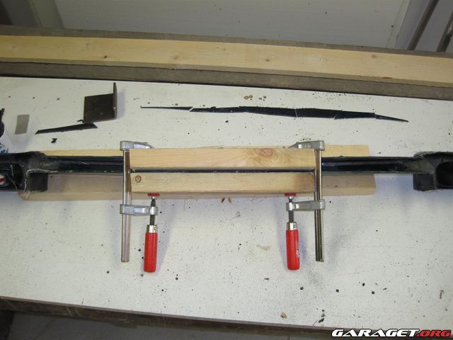

Mittendelen av läppen hade slagit sig av allt värmande och plastsvetsande så jag var tvungen att värma upp allt och sätta det under spänning tills det svalnat. Blev rakt och fint efteråt.
https://www1.garaget.org/gallery/archive/115588/881727_zlapke.jpg
Bakre partiet av mittendelen var inte riktigt rak (kolla linjen så ser ni var den borde sluta). De små plast bitarna skall svetsas dit för att få det rakt.
https://www1.garaget.org/gallery/archive/115588/881731_n6da5q.jpg
Bakre delen är nu rak samt mitten delen uträtad. Har även sandpaprat lite för att få fram lite vad som skall spacklas. Inte så farligt, men ändå en del...
Efter att läppen är klar så blir det svetsning av kofångaren, det blev några hål efter allt kapande...
