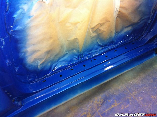

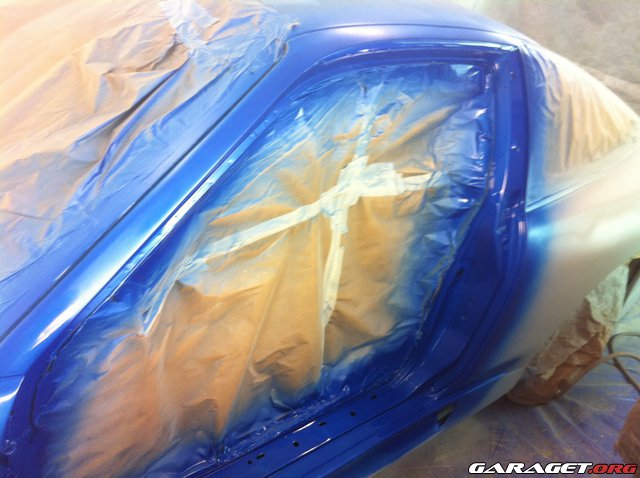

Nu så det närmar sig. Vi hann inte riktigt klart med karossen i helgen för att inne i dörrhålet ska lackas först och sen klarlack givetvis. Därefter monterar vi på dörrarna och lackar dom på plats med resten av karossen för att få så lite färgskiftningar som möjligt.
Lite bilder blev det allt håll till godo för nu är den lite blå iaf.

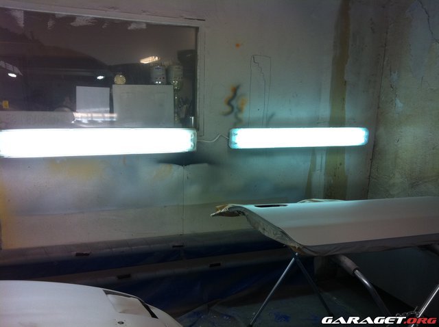

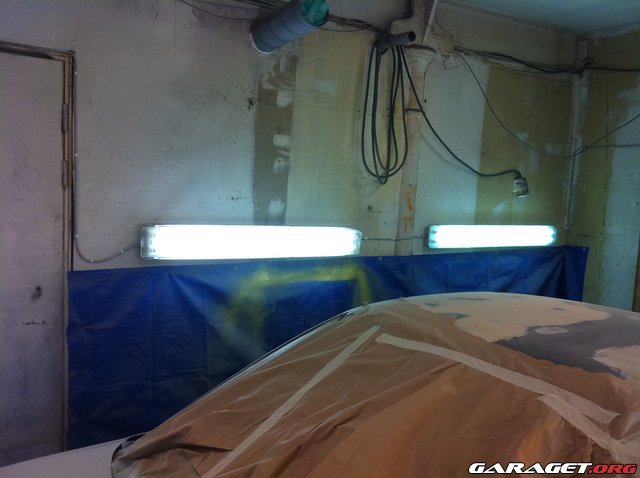

Halva dan gick åt till att dra ny belysning i boxen med fler armaturer och nya kallvita lysrör.
https://www1.garaget.org/gallery/images/27/26170/26170-178001f35b3ee212e174d9d05f86a461.jpg

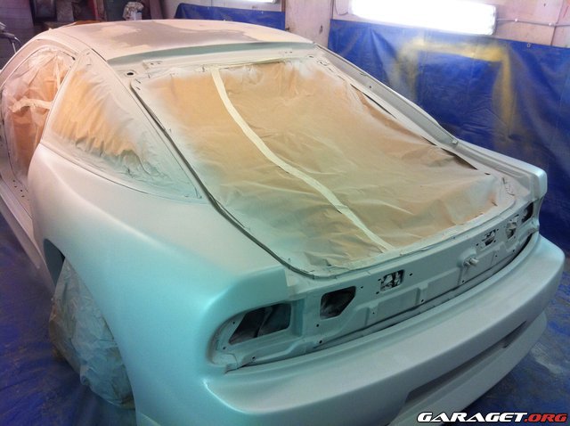

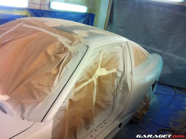

Här är sista lagret grund på ska bara mattas ner med 500 sen 800 osv.
https://www1.garaget.org/gallery/images/27/26170/26170-79c15bd098c4da79fffbcd02dde6dd47.jpg
Väggarna ska målas vita då blir det ännu ljusare i boxen, blir nog bra tillslut.

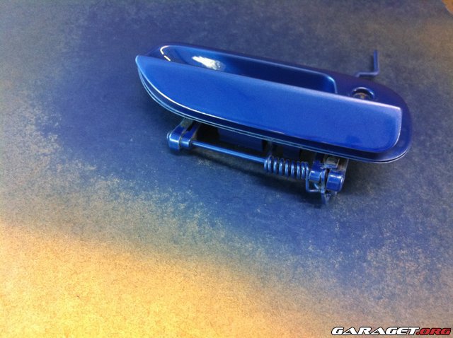

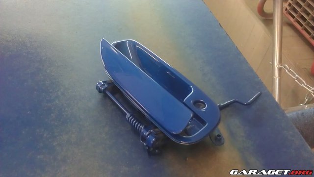

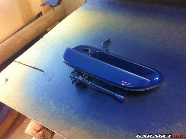

Passade på att lacka handtagen.
https://www1.garaget.org/gallery/images/27/26170/26170-8cd01e25fd5db131cac8b32f26ecac9d.jpg
https://www1.garaget.org/gallery/images/27/26170/26170-ea3aa451715dc685f7904ec7ff0974fd.jpg
https://www1.garaget.org/gallery/images/27/26170/26170-c6a1c016d1c61680f292961546821507.jpg
https://www1.garaget.org/gallery/images/27/26170/26170-bb8b2b22902841321815745f88953fac.jpg

Har bara en bild att bjuda på fick den av chrille nyss väldigt suddig men nu är det klarlackat i dörrhålet iaf.
https://www1.garaget.org/gallery/images/27/26170/26170-e91e5d6a475d31364fe294349f3a7d79.jpg
Just det de är ju lackat inne i tankluckan också.

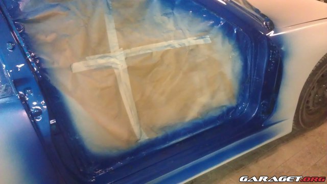

kommer några fler bilder då wink
https://www1.garaget.org/gallery/images/9/8845/8845-f01a3ed669c66a601e1ac379c010093c.jpg
https://www1.garaget.org/gallery/images/9/8845/8845-594c0e97a4ed3350e5d5dff02a903f56.jpg
https://www1.garaget.org/gallery/images/9/8845/8845-33d45b2e0e536e28f6f967c9514da58d.jpg
nöjd tommy? tongue
