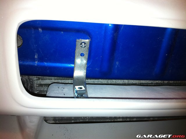

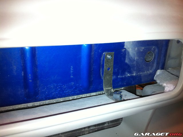

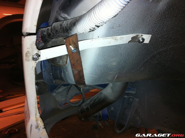

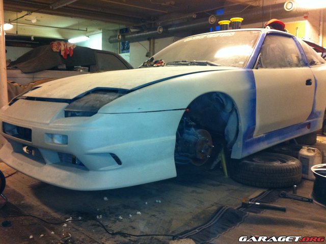

Ja då har det jobbats lite igen på bilen.
Dom är ju tokiga på mitt jobb allt detta skulle slängas. TACK sa jag och stoppa i väskan.

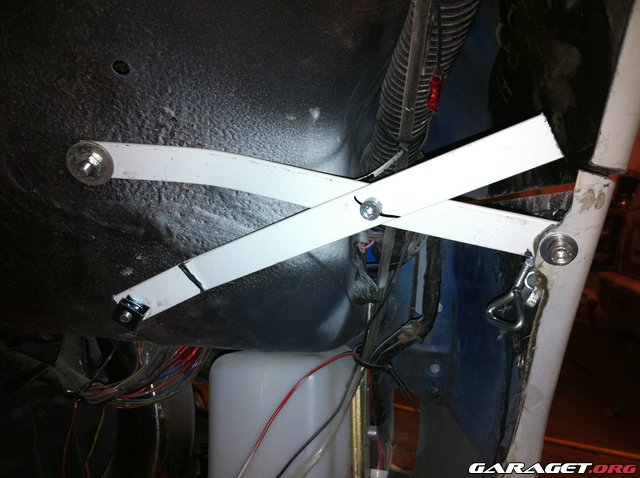

https://www1.garaget.org/gallery/images/27/26170/26170-8bdb4cba4d5a3262f6abd6d0fb992318.jpg

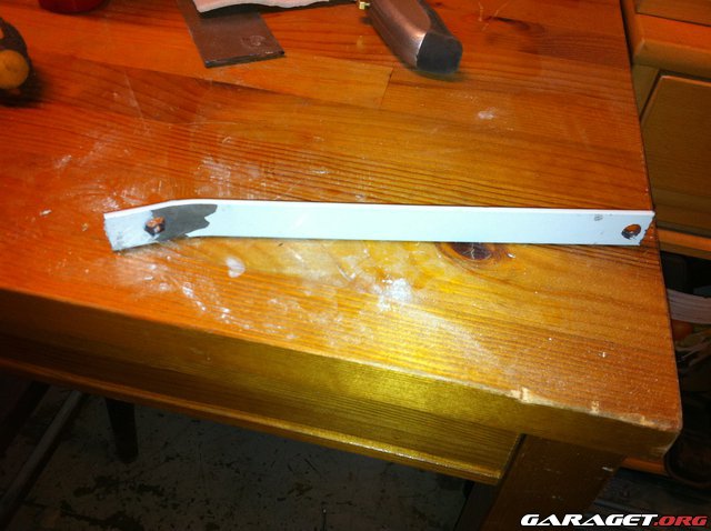

Såhär ser ett av stagen ut som håller uppe fronten mot hjulhuskanten.
https://www1.garaget.org/gallery/images/27/26170/26170-a643a5b676aa7f1f77e9127e1fdc003b.jpg
Det fick bli ett stöd-stag också för bättre hållbarhet. Sen ska ju stagen loss igen för att snyggas till kapas rent o lackas svart.
https://www1.garaget.org/gallery/images/27/26170/26170-7503f7d8360d32c7b5d1d0ad1bfb7691.jpg
Ja så blev det på andra sidan det håller men är inte snyggt direkt. Det ska göras om för behållaren för spolarvätska, den sattes bara dit tillfälligt inför en besiktning som aldrig blev av. Hänger lite löst nu.
https://www1.garaget.org/gallery/images/27/26170/26170-81cc8e99eb7a75d6e359d74ffbd2cbe2.jpg
Fick göra fästen i mitten på fronten med, i det avlånga hålet på fronten kommer jag troligen sätta regskylten. Så fästena kommer inte synas.
https://www1.garaget.org/gallery/images/27/26170/26170-49eda1d171fab5992e2249b5aa4aff4f.jpg
Ja vet det är lustiga muttrar men man tar vad man har för tillfället, får byta till vanliga senare.
https://www1.garaget.org/gallery/images/27/26170/26170-1122fe45605ec09d1ecf07f97ebcabc7.jpg
Nu börjar jag bli nöjd med upphängningarna till fronten och passformen på glipan, då är det bara lite spackling kvar i skarvarna runt om. Det kommer crille hjälpa till med imorn söndag.

Snyggt Tommy.. hur är den och ta av nu då ? Eller är det enkelt ?
Inte så mycket kvar tills lack nu va ?

Den sittr ju på dom stagen i varje hjulhus så där är 2 skruv sen dom 2 i mitten plus några av de plastade bygelfästena ah just 2 bult i skärminfästningarna med men hyfsat lätt om man e två man.
Vi har slipat ner den mesta grunden nu så det ska kollas över med finspackel porer o sånt sen ett lager grund till sen lack.

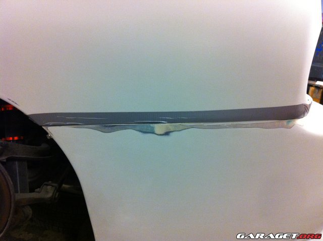

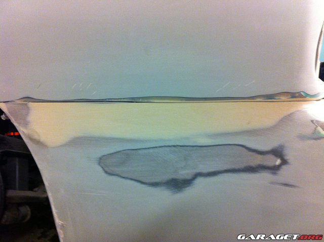

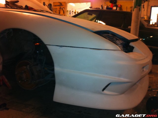

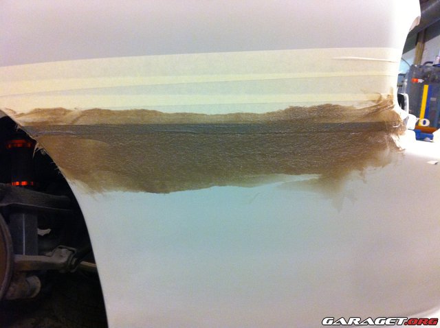

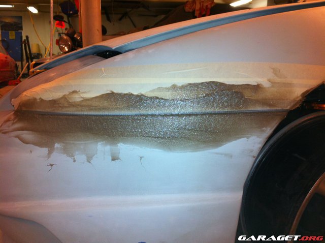

Har börjat snygga till skarvarna. Först skyddar jag den övre kanten med silvertejp för den var helt ok.
https://www1.garaget.org/gallery/images/27/26170/26170-2c1a26a9db54ef951befb4c729d51b0c.jpg

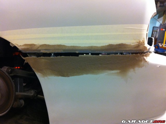

Bredspacklat med glasfiberspackel för att bygga upp nivåskillnaden.
https://www1.garaget.org/gallery/images/27/26170/26170-94fd9db5ff021447eb0ce6d6eded5480.jpg
Har brutit loss det innan det härdat fullt ut.
https://www1.garaget.org/gallery/images/27/26170/26170-c421428b5bdd0765bff1235694553c1c.jpg
Slipade ner glasfibret och bredspackla med finspackel.
https://www1.garaget.org/gallery/images/27/26170/26170-8dc24317547d0d1ae6957a125a68daf8.jpg

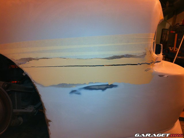

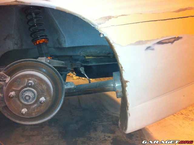

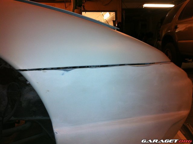

Gjorde likadant på framskärmen men här behövde ja bygga ett par mm i höjd mot skärmen, nästa bild kommer visa hur det såg ut innan.
https://www1.garaget.org/gallery/images/27/26170/26170-e274a922cd4b29c027335748f7eace46.jpg
Ganska mycket mellanrum. Det här är ju andra sidan men det var rätt lika.
https://www1.garaget.org/gallery/images/27/26170/26170-2b7f1b368e3aa3dec491548afa6f8bf9.jpg

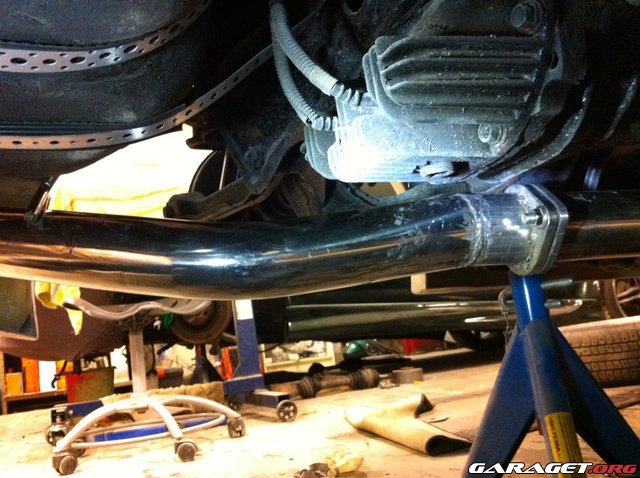

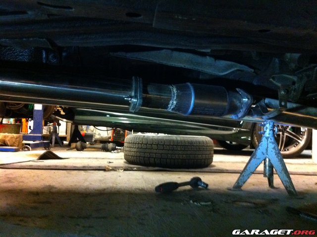

Är det nån som minns det där bråkiga avgaset...
https://www1.garaget.org/gallery/images/27/26170/26170-c9a4c8a0d92c3244e166998e216d0851.jpg

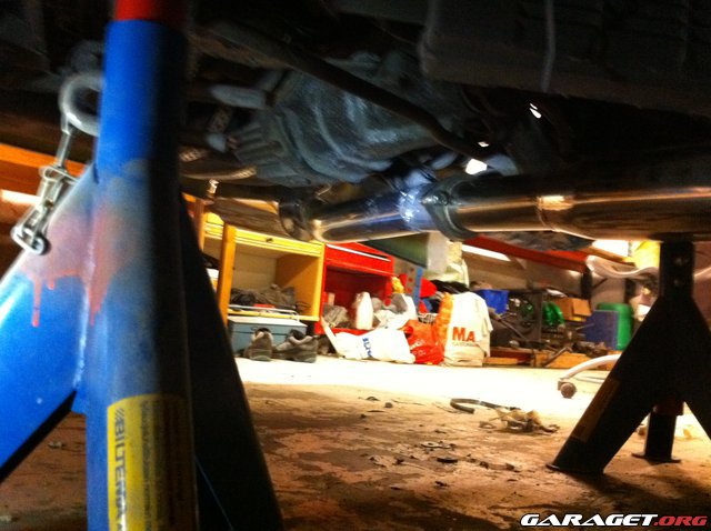

Så såg det ut när jag började ändra om lite. Fick kapa och vrida o vinkla om flänsarna på båda sidor om racekatten.
https://www1.garaget.org/gallery/images/27/26170/26170-876d55b6a215e8cbde1f60ffd32c7be2.jpg

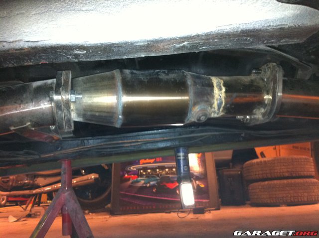

Här är det stora problemet i denna kröken som pekar neråt det är den som tar i golvet när man sänker ner helt.Men det ska fixas.
https://www1.garaget.org/gallery/images/27/26170/26170-da3604dff76aba7eaee18517578cee20.jpg
Jag vet inte om det syns på bilden men här sitter katten typ nästan 1 dm högre upp mot värmeskyddet vilket ger en mycket bättre utgångsvinkel för resten av avgassystemet bakåt.
https://www1.garaget.org/gallery/images/27/26170/26170-4068300c164346fcd98a2568f7040bb9.jpg
Rakt o fint och närmre golvet nu efter mina ingrepp, sen att jag inte har världens snyggaste underrede det vet jag om. Detta är ett dåligt utgångsobjekt från början rostigt som den under.

Hoaken du har rätt en skön känsla när man fått dit avgassystemet på rätt plats, men allt är inte färdigt jag har slutröret med japsdämparen kvar att justera men det känns ändå gött. Sen är det nog "bara" skarvarna på kjolarna som behöver snyggas till på karossen innan all grund o finlir innan LACK.

ser riktigt bra ut med skarvarna! smile ... avgasystemet verkar ju komma riktigt högt å bra upp nu ... högre än mitt ser det ut som på bilderna ... gott jobbat! smile

Ja det blir högt o bra när man customtillverkar grejerna. Mina flänsar på avgassystemet var inte raka/plana eller ja dom var inte så   I utan mer / om ni fattar jag gör det knappt själv men bokstaven i representerar rakt och snedstreck just det snett.
När jag då igår kapa upp och svetsa på nytt kunde jag då möta flänsarna med rätt vinkel och då blev det inget spänn i delarna när jag drog ihop det och tadaa det hamnade rätt till slut.
Skarvarna var jag lite skeptisk till att det skulle gå att bygga upp mellanrummet, men det blir ju bättre än innan.

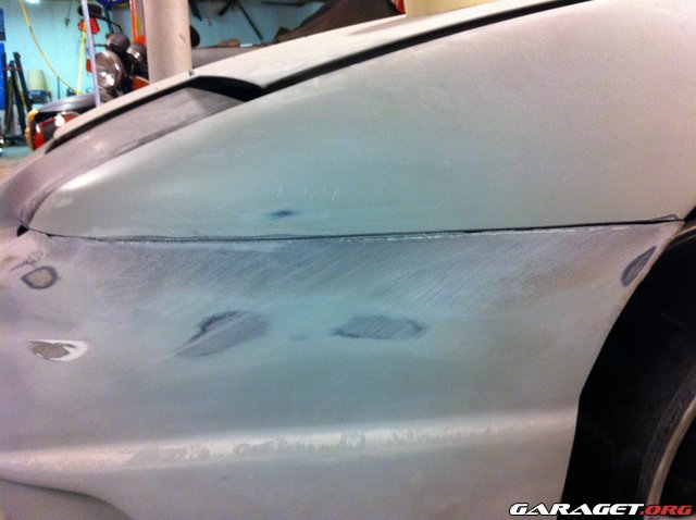

Crille slipat ner mitt glasfiberspackel.
https://www1.garaget.org/gallery/images/27/26170/26170-aa76e2db88410d89187f786210461766.jpg
Även bak börjar bli bra nu finspackel nerslipat.
https://www1.garaget.org/gallery/images/27/26170/26170-01ad3cb1d8c217c975c0eaa84ce57c64.jpg

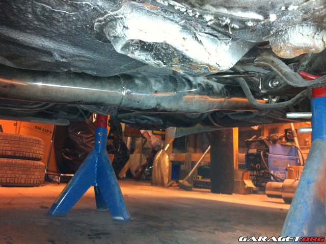

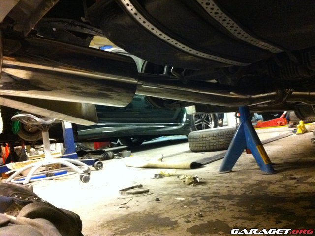

Och då var det dags för avgaset.
Väldigt svårt o få en bra bild på hur det sitter men.
https://www1.garaget.org/gallery/images/27/26170/26170-a0940035554ce3508ffb593b2e442b68.jpg
Sitter precis där jag vill ha det nu.
https://www1.garaget.org/gallery/images/27/26170/26170-fd2b730a4fcec153554b2ad3beca7e18.jpg

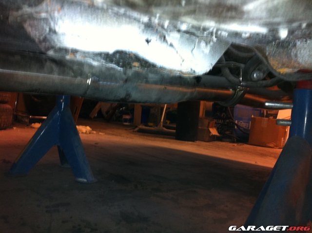

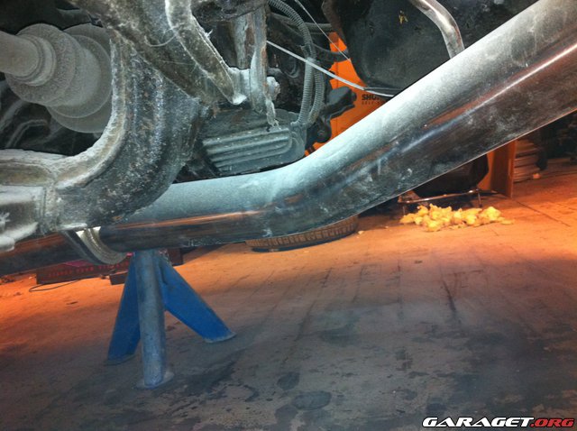

Raka rör
https://www1.garaget.org/gallery/images/27/26170/26170-ff30b39cb0e1e4a73390a35f4614ec2b.jpg

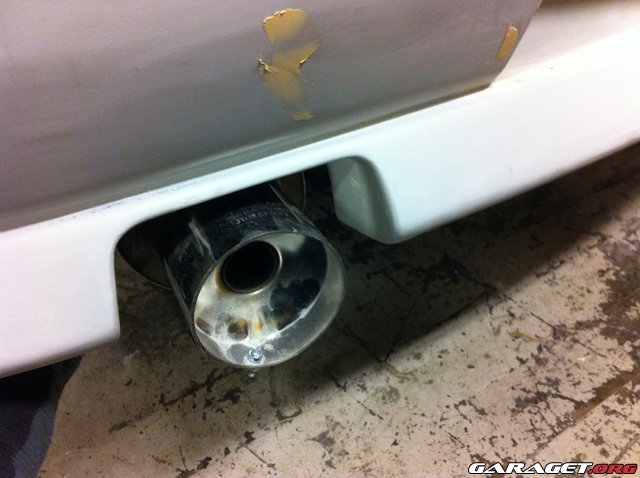

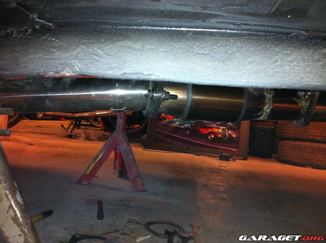

Min fina förlängning och ändrat vinkeln lite.
https://www1.garaget.org/gallery/images/27/26170/26170-4b354262b3b4dde9519ff0b1c7387bd8.jpg
Nu är jag nästan helt nöjd. Ska fixa en fast montering av slutburken bara så det inte rör sig för mycket.
https://www1.garaget.org/gallery/images/27/26170/26170-e49bd548ed66388e49bed725cbffb2d6.jpg
