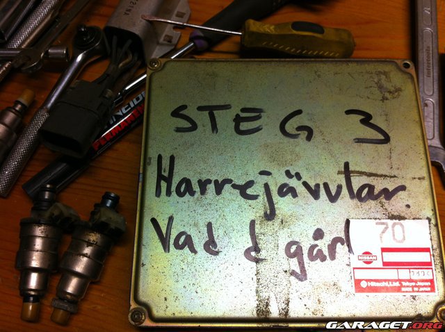

Har börjat ta tag i motorn och byta till steg 3.
Byter spridare
https://www1.garaget.org/gallery/images/27/26170/26170-3e45c7c535c1c04cf78a254e4320a670.jpg
Lmm ska dit från en 300zx även kallad z32.
https://www1.garaget.org/gallery/images/27/26170/26170-2b67bfe19f11043a89e2e5ab124b7a51.jpg
Byter chip i boxen
https://www1.garaget.org/gallery/images/27/26170/26170-933ba8f344201a883b08ab132347d201.jpg
Försöker få bild på effekten...
https://www1.garaget.org/gallery/images/27/26170/26170-e0aa14fd1e6f706f5e85b6122b57bcf5.jpg
Tommy Out.

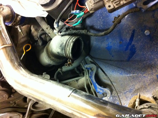

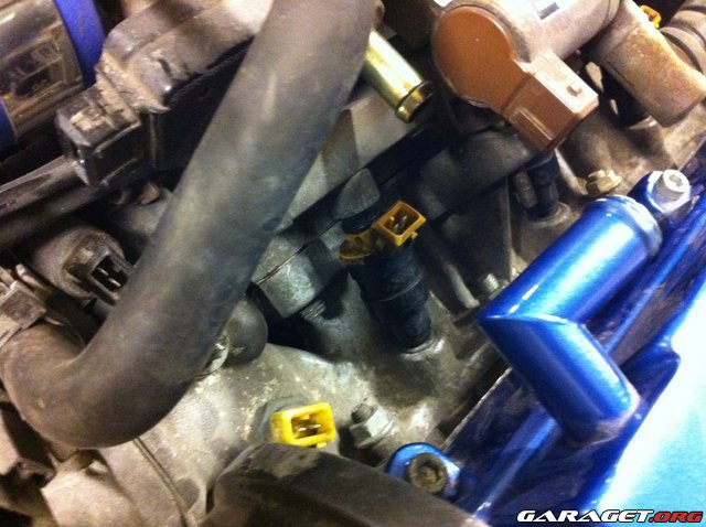

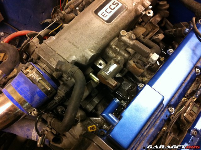

Igår var det ett par timmar i garaget efter jobbet, hjälpte mest garagepolaren ( c_Lazer) att montera ny topp i hans bil så den är snart ute på vägarna igen jävligt gött för den är snygg och går grymt bra.

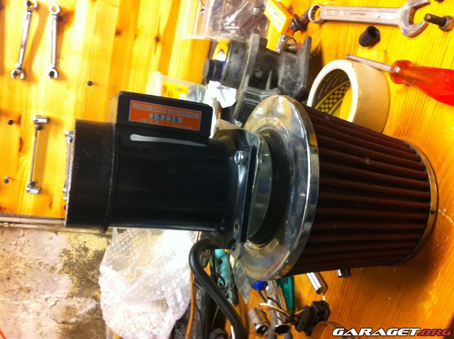

Men jag hann även med att stoppa i skylinespridarna 444cc i min bil, sen tog det stopp på lmm:en
Z32 har större diameter än orginal och jag hade inte varken slang eller rör i den storleken så den kunde jag inte montera än.  Sen behöver jag en annan adapterplatta mot luftfiltret för att det ska passa 100%.
https://www1.garaget.org/gallery/images/27/26170/26170-5ed4c8c029d10e762bb20b61d5f6131c.jpg
https://www1.garaget.org/gallery/images/27/26170/26170-9cc3a8e06d8866ff39e3c971dfbdca6c.jpg
Så vi ska måla färdig det huset som vi påbörjat sen blir det hundra focus på mina kjolar, jag måste plasta lite i fronten bara så väntar med lack tills front o bak kan sprutas samtidigt.
Men alla detaljer som ska bli blanksvarta är ju redan grundade så det är ju bara att lacka. Det är tänkt att backspeglar, huv,listerna ovanför dörren,bagageluckan, plasten under torkarna och andran små detaljer ska bli antingen blank eller mattsvart ( vissa grejer vill ja ha i kolfiber senare).
Ha en trevlig semester alla ni som har det jag jobbar vidare med bilen så mycket jag hinner för nu är motivationen på topp igen.

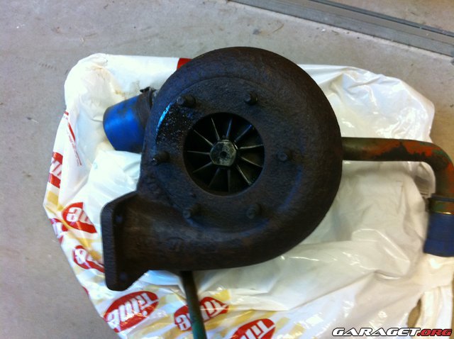

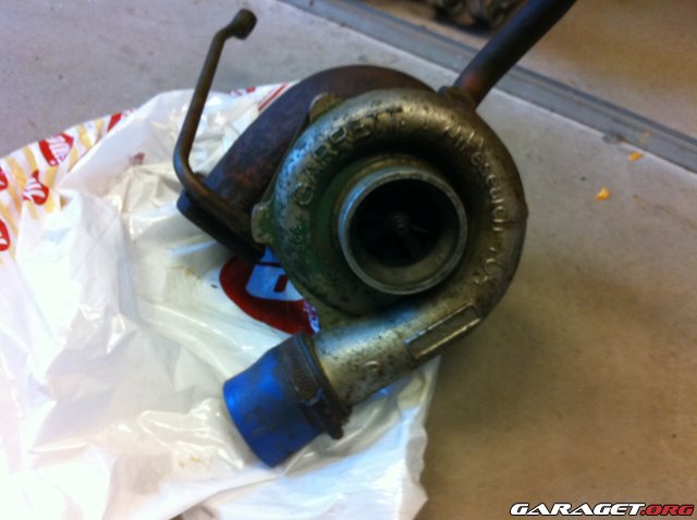

Nu har han gjort det igen Robert han har gått från minisponsor till storsponsor om man tänker på storleken på del han nästan skänkte bort nämligen denna.
https://www1.garaget.org/gallery/images/27/26170/26170-f10db593f7f54e13ba647fd2573af9a9.jpg
Ser inte direkt ny ut men stabil.
https://www1.garaget.org/gallery/images/27/26170/26170-1128a17248da3a7017dab88652bb8fc4.jpg
Det är en gammal lastbilsturbo som nu efter jag forskat lite har suttit på en 6 liters volvo.
Ska testa denna ihop med mitt steg 3 och inte lägga mig på mer än ett bar till o börja med.
Den borde väl i teorin börja ladda runt 3000 varv på min motor när den vid typ 600 varv börjar på lastbilen, detta är ingen sanning utan uppskattat av nära o kära.
Även om den inte kommer vara helt optimal för drifting tex så fyller den en viktig funktion ändå.
Jag har tänkt ge mig på att bygga ett eget grenrör toppmonterat  och denna turbon har ingen wastegate så det måste byggas extern samt det finns bara oljekylning.
Då kommer denna turbon få vara mall så jag får den placering jag vill ha.
Är det nån som har slängt på ett lastbilsagg på ca 18 som vet lite mer om det över huvudtaget fungerar?????

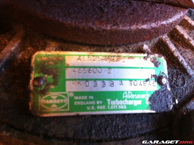

https://www1.garaget.org/gallery/images/27/26170/26170-d4378694b7f94755c06f15937826e834.jpg
TO4B46 Heter den Air research.

Jag var och byggde klart med lmm och satte fast fuelrailen kontakter mm, körde på starten och inte fan starta bilen den bara tugga.
Då stängde jag av soppapumpen på min switch och då gick den igång men rök så in i bänken.
Jag är ändå nöjd för nu startar han som han ska men går ojämnt, det kan bero på tändningen är felinställd eller kam som står en kugg fel.
Ska undersöka på söndag.
