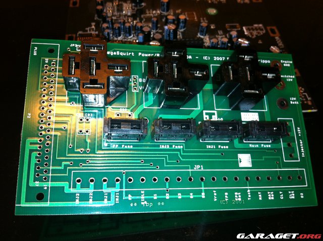

Jag ska ju ge mig på att löda reläkortet själv av två anledningar 1 det blev lite billigare att köpa byggsats 2 Peter sa att det skulle va lätt att fixa själv, så var inte förvånad om jag våldgästar dig när mitt tålamod sviker.
Egentligen ser det faktiskt lätt ut det svåra som jag ser det är  db37:ans pinnar då dom sitter väldigt tätt.
Vi får se lördag morgon ska det göras lagom efter morgonkaffet så man får den rätta darren på handen:) sen då på söndag ska jag ta en heldag i garaget . Då menar jag heldag från 08:00- typ 20:00 har fixat micro nu så man slipper köpa kebab jämt till överpris.

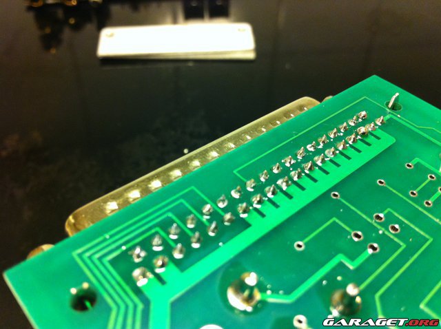

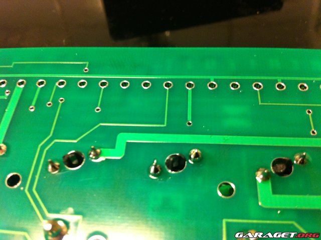

Lördag kväll , man borde väl va ute och festa nu eller.... nä har haft annat viktigare att göra.
Det här har varit min sysselsättning för kvällen, faktiskt riktigt kul och inte jättesvårt. Det är att föredra ett förstoringsglas och stadiga händer. Jag satt under fläkten i köket det räckte som utsug.
Här syns den ena relähållare som är lödat och den andra ska jag ta efter.
https://www1.garaget.org/gallery/images/27/26170/26170-2d4758a783f0e2478bd7a7a80c982d4c.jpg

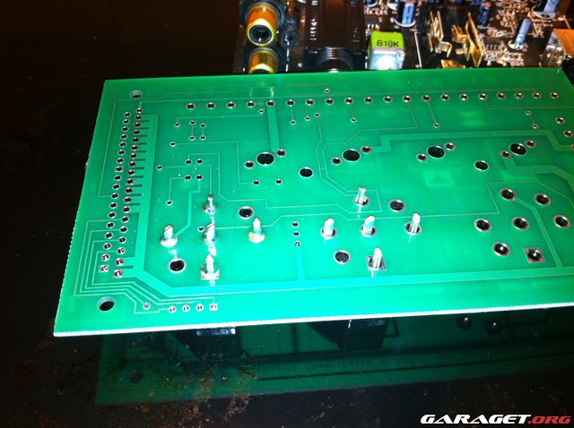

Bättre vinkel
https://www1.garaget.org/gallery/images/27/26170/26170-9c82c554abd545fd179a97132004ca68.jpg
Den lätta delen avklarad.

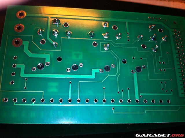

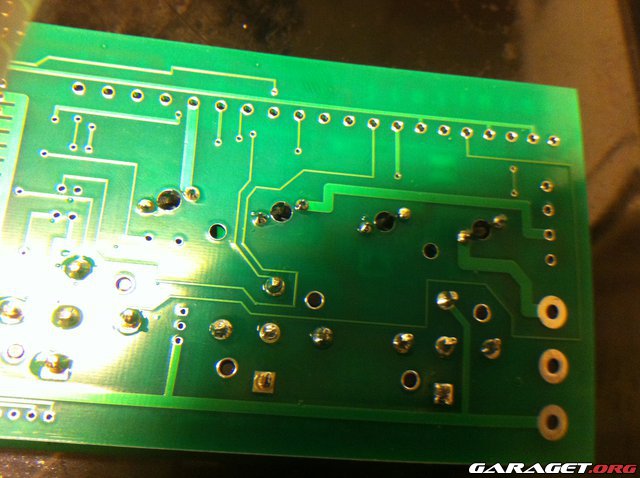

Ska nu löda fast säkringshållarna.
https://www1.garaget.org/gallery/images/27/26170/26170-dc9d14f86f6f32e617858bffc306bcee.jpg
Fixat.
https://www1.garaget.org/gallery/images/27/26170/26170-e55e9535f5f10b6506b7d0b590e8c812.jpg
Förstår inte alla som klagar på iphonekvaliten den tar ju bra bilder ibland när den känner för det.
https://www1.garaget.org/gallery/images/27/26170/26170-3986d69a1875eb7a7fb8c5ddbaf51461.jpg

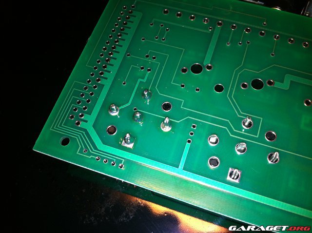

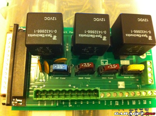

Det var här det gällde att ha en stadig hand de ligger gött nära varandra.
https://www1.garaget.org/gallery/images/27/26170/26170-744b7368080c9dc50923e4e1a7583f85.jpg
Så ser den ut färdig, och ja säkringshållarna sitter lite snett men det är sånt som händer... Sen hade jag fått snabbkontakter av peter som skulle användas men de fick inte plats bredvid varandra och det märkte jag efter ena delen var ditlödd så det fick bli en snabb och en skruva, skit happens.
https://www1.garaget.org/gallery/images/27/26170/26170-bcd780007072f274795ce5c269d5d39b.jpg

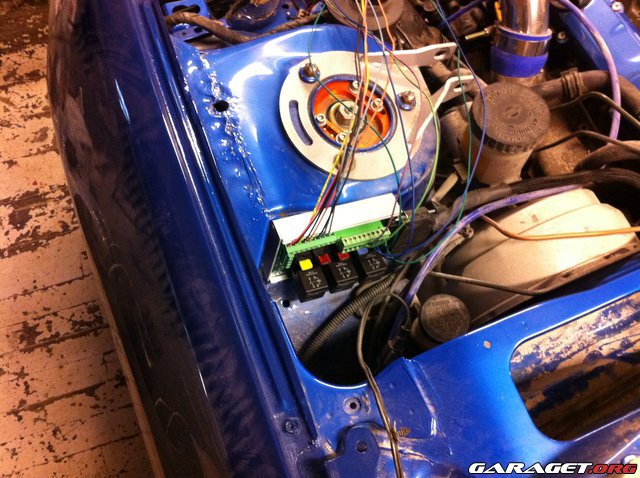

Söndag då ja vad säger man det gick ju framåt med inkopplingen men fick inte gjort så mycket som jag ville som vanligt.
Har man sedan 3,5 mil till garaget så är det ju inte direkt att man åker och köper det man glömt ta med sig och åker tillbaka igen.

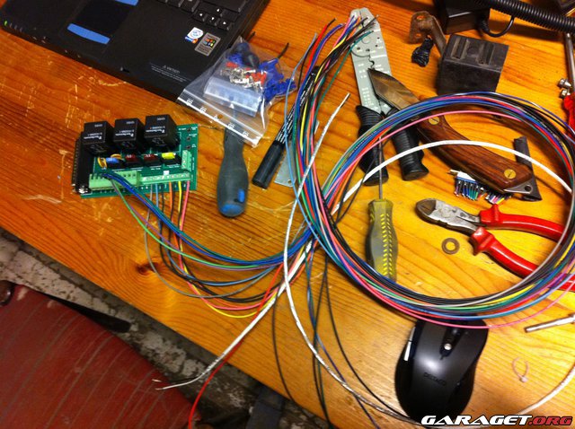

Har börjat koppla in kablarna som går mellan reläkortet och som jag i andra ändan ska koppla diverse kontakter såsom spridare, lufttemp,vattentemp vr givare och lambdasond mm.
Vad saknade jag då?? jo egna kablar som ska gå från den skruvplinten med 4 st platser som syns på reläkortet till spridarna de är strömkablar.

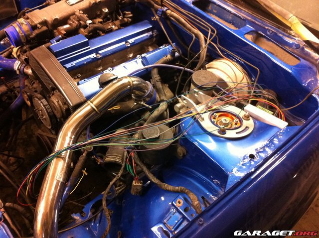

Jag tänkte lite galet för först tog jag kablarna till injektorbank 2 ( 2st) och började pilla in dom i kabelstrumpa men vänta lite hur ska det gå till. Tänkte igen och kom på att varje spridare ska ju ha ström och signal från styrsystemet döööööh hur korkad kan man bli egentligen. Så till nästa gång jag är i garaget ska jag koppla strömkablarna från reläkortet och dra en strömkabel med varje spridarpulskabel i kabelstrumpa och montera kontakterna till dom.
https://www1.garaget.org/gallery/images/27/26170/26170-6a50db46d728f3bc9c056e954d30b352.jpg
Det här var den enda vettiga platsen jag hittade för att placera lådan med reläkortet för jag vill ha det lätt åtkomligt och nära alla spridare mm.
https://www1.garaget.org/gallery/images/27/26170/26170-6c2fa65abab2e87fb5e6881f945cbd21.jpg
Det blir nog så att alla kablar fästs på torpedväggen och tar sen och drar kablarna till spridarna längs med fuelrailen och de andra nån bra väg jag har inte kollat på det än, vissa kablar får nog förlängas också.

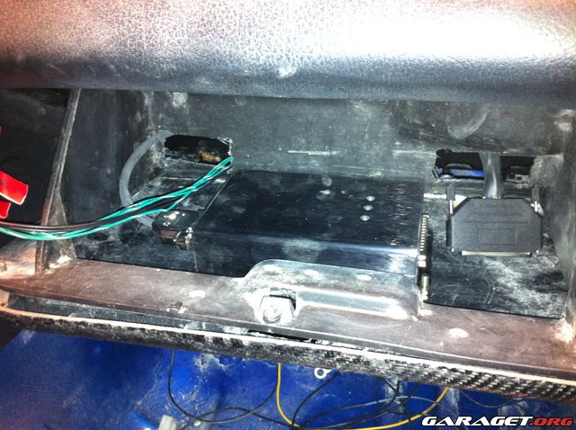

Sen ska jag få plats med wastefirespolen från edissystemet med. Så måste man verkligen ha abs system för besiktningen??? Hade fått så mycket plats om jag fått ta bort hela den klumpen.
https://www1.garaget.org/gallery/images/27/26170/26170-0e2607ebf6c18cadb1355e4a19778781.jpg
Här ligger ms boxen och myser till höger går kabeln till reläkortet och till vänster går kablarna till tändspolen och där sitter även seriekontakten till pc.
https://www1.garaget.org/gallery/images/27/26170/26170-d393432637c4677bdb286c65a33c9b40.jpg
