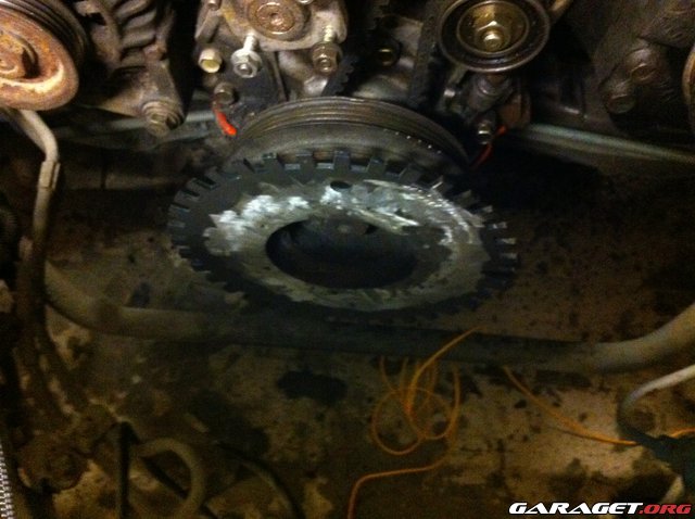

I lördags var jag i garaget och jobbade ett gäng timmar med resultat av att triggerhjulet är på plats längst fram på remskivan/vevaxeln.
Sen hann jag även med att bygga ett fäste för vrgivaren.
Med tanke på att jag varken hade rätt material eller direkta verktyg för det så får jag väl vara nöjd.
Svetsen som fanns tillgänglig var en sån med flusstråd och utan skyddsgas, så vi bråkade en hel del denna kvällen med taskig trådmatning mm.
Sen var det ju det med centreringen av triggerhjulet.... suck. Jag hade 6 hål i triggerskivan som nästan stämde överrens med diametern på remhjulet, så jag borrade och insåg snabbt att hålen kom för långt ut på remskivan skit också.
Men nu när jag borrat så tänkte jag då att det går väl att fästa delarna med svetsen så jag fyllde alla hålen och det fäste bra tills jag gav den en bonk med hammaren för hålet i mitten på triggerhjulet var för litet för det jag glömde var att den stora bulten som håller remskivan på plats har en ännu större tjock bricka som centrerar allt på veven, denna bricka gick nu inte igenom håler på triggerskivan crap!! så därav bonkade jag med hammaren och hela skiten lossade.
Ok då testar vi plan2 då.

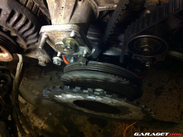

Vilket innebar att markera upp remskivans diameter på triggerhjulet och här hade en svarv behövts men jag hade bara vinkelslip så jag kapade upp och snyggade till hålet såpass att triggerhjulet gick att trä över remskivan.
Nu svetsade jag fast hela paketet så nu sitter då remskivan på plats och ytterst på den sitter triggerhjulet, problemet jag hade var att hålla den plant och svetsa samtidigt för jag var ju själv i garaget som vanligt.
Nu i efterhand så kom jag på en bra ide att kunna lägga den upponer på en platt yta hade vart bra och svetsa från baksidan men jag ville ju helst att remmen från servon skulle få plats, nu gör den ju inte det ändå men men.
Så det som kan bli problem nu är då ifall triggern inte snurrar rakt framför givaren för då får jag helt enkelt lämna bort detta jobb så det blir hundra rakt.

Då var det dags för uppdatering med bilder för jag har kommit en bit på vägen nu.

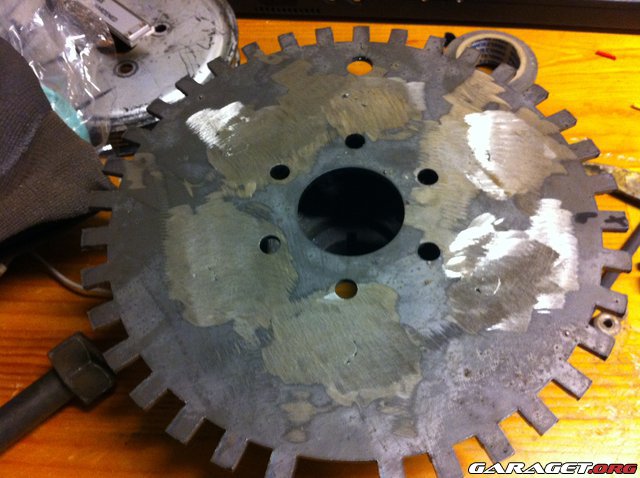

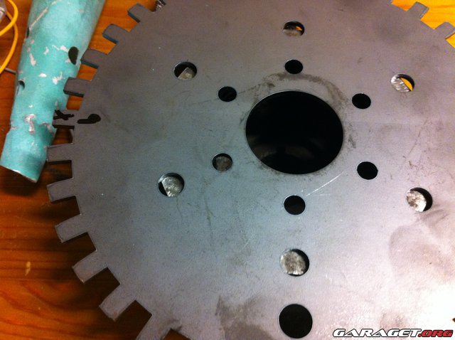

Här har vi utgångsläget, ett löst triggerhjul med ögonmått inpassat centrum det brukar ju gå sådär i mitt fall.
https://www1.garaget.org/gallery/images/27/26170/26170-da57b98538ea5cdf2e271f10382849b2.jpg

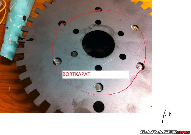

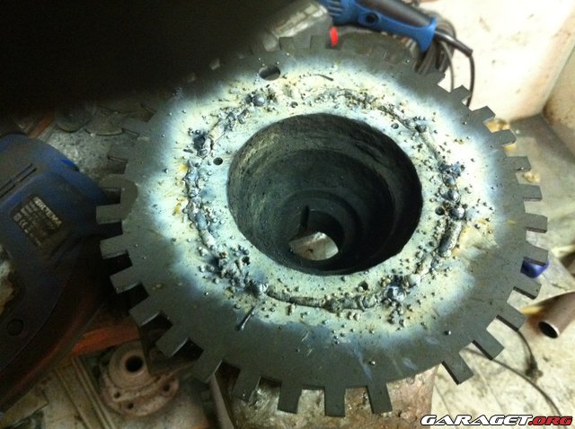

Så jag borrade då först i remskivan efter den yttre sexhålsdiametern. Det gick inget vidare för hålen hamnade för långt ut på remskivans kant så det gick inte.Men jag hade ju svetsen framme och testade bränna fast triggerhjulet med hjälp av de 6 hålen jag borrat, det verkade funka bra tills hammaren kom fram som jag beskrev i förra inlägget.
Men här på bilden syns iaf hålen igensvetsade och slipade men det höll ju inte.
https://www1.garaget.org/gallery/images/27/26170/26170-3f80717d399cd3bd8af2d1cca4b21a8c.jpg

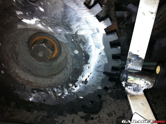

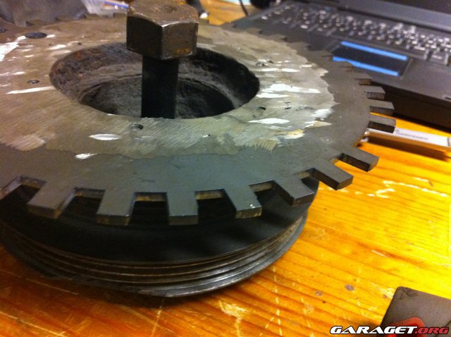

Plan B fick kapat med vinkelslipen så bra det gick och sen filat en hel del för att få det att passa runt remhjulet.
https://www1.garaget.org/gallery/images/27/26170/26170-91578042c7183cc63a693fdccae565ae.jpg
Sådär nu börjar jag även komma överrens med svetsen också så det är här då helsvetsat.
https://www1.garaget.org/gallery/images/27/26170/26170-33283b37643ab1744455b7265b8d6f5c.jpg
Slipat, och nu får ju storbulten och brickan även plats i mitten.
https://www1.garaget.org/gallery/images/27/26170/26170-a2158c4fcf544190595e4e937a20302a.jpg
Provmonterat på veven.
https://www1.garaget.org/gallery/images/27/26170/26170-80fa521bde5bda7eb62386010c7b7331.jpg
Motorn står i övre dödläge och missing tooth sitter 180 grader från det. Allt enligt ford Edis instruktioner då det är wastesparksystem jag kör på.
https://www1.garaget.org/gallery/images/27/26170/26170-ad9efe642ae95ff257615c4e8eca2f0f.jpg

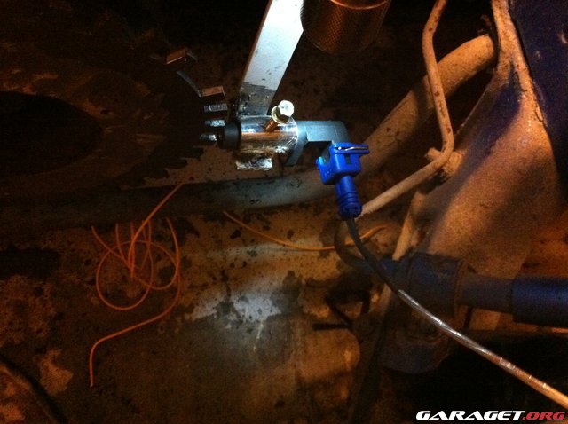

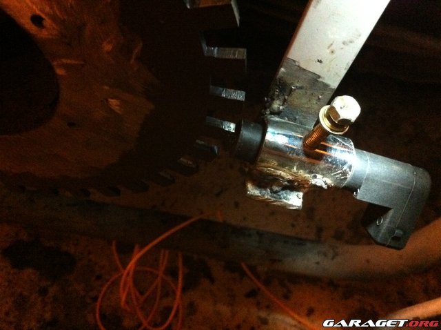

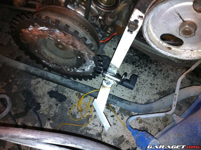

Har börjat bygga ett fäste för vr givaren. Inte snyggt men först ska det funka innan det läggs mer jobb på det.
https://www1.garaget.org/gallery/images/27/26170/26170-3185582a1703f892f4045bfbdd2c82f5.jpg
Från missing tooth som syns där nere på triggern ska man räkna 90 grader motsatt motorns rotation och där ska vr givaren sitta, det blir precis framför den nionde tanden som är svartmarkerad.
https://www1.garaget.org/gallery/images/27/26170/26170-149d140a8d9ef5676d24626cff4c91ac.jpg
Så här mycket avstånd kommer det inte att vara utan ungefär nånstans mellan 0,75 mm-1,5 mm är rätt.
Så jag bygger vidare på fästet.
https://www1.garaget.org/gallery/images/27/26170/26170-ad73dbed16159ad9dd7382c177f21be2.jpg

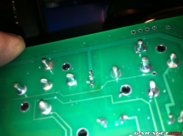

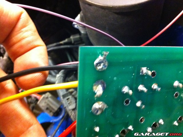

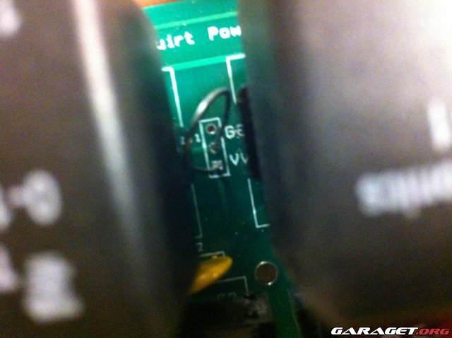

Det syns lite dåligt men det ska vara en jumper för fast idle ( tomgångsmotor) vilket i mitt fall är en boschhistoria med bimetallfjäder som får ström och öppnar/stänger en ventil när fjädern blir varm/kall, ventilen låter luft passera förbi spjällhuset direkt in i insuget vid kallstart rätta mig om jag har fel nu för jag läser fan och pluggar mer nu än när jag gick i skolan kan inte hålla koll på allt.
Men jumpern kan man sätta så att tomgångsmotorn får antingen ström eller jord från reläkortet min ska ha ström. Då jumprar man mittenhålet och V på reläkortet det finns då också ett hål märkt G för jord.
Det är de två små lödningarna mellan relähållarnas lödningar precis i mitten.
https://www1.garaget.org/gallery/images/27/26170/26170-91b855a3c1bc5215606d6269ecc91e0c.jpg
Bättre bild kanske så man fattar. Mittenhålet kallat J1 lödat ihop med V genom en liten bit ståltråd.
https://www1.garaget.org/gallery/images/27/26170/26170-cc25c9b2c36d212e7d29e49b717e1d88.jpg

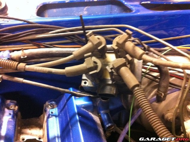

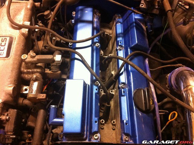

Här sitter provisoriskt då tändspolen från en ford escort (wastespark)
https://www1.garaget.org/gallery/images/27/26170/26170-48f4a826e1535f9a99472f138fa8d88e.jpg
Tändkablar från en ford ka Det är ford motorcraft tändkablar det borde funka.
https://www1.garaget.org/gallery/images/27/26170/26170-5ce451a1bb0b641da341670662b4da50.jpg

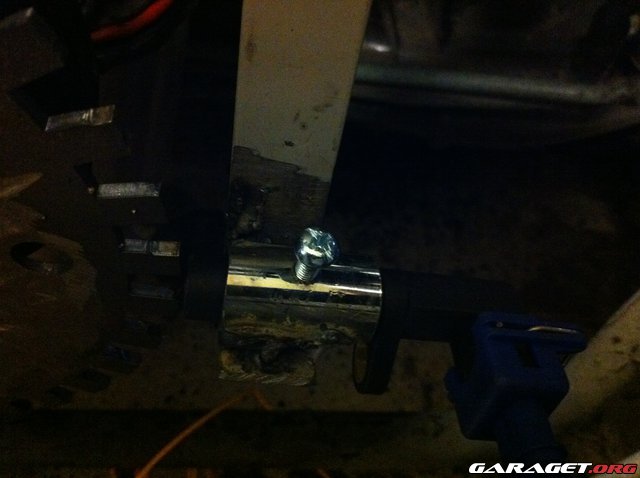

Nu börjar avståndet bli bättre,kan ju iaf se om det går att starta eller se om jag får signal till ms:et över huvudtaget för triggerhjulet verkar gå runt med jämnt avstånd från givaren ifrån tand till avläsaren men på ett ställe på triggerhjulet skevar det till nån mm framåt mot fronten av bilen om ni förstår hur jag tänker. Så frågan är väl om det är så mycket att det påverkar, för dessa tänderna sitter ändå för givaren när det går lite skevt... aja vi testar.
https://www1.garaget.org/gallery/images/27/26170/26170-6a7d071e51b5d9223a5a012a5dc4d8de.jpg
Då var det gjort en kontakt till vrgivarn också, jag antar att den ska kopplas in på Tach ingången på reläkortet alltså signalkabeln och sen då jorda svart med de andra sensorerna.
Nu är det även lite mer tillsnyggat och borrat och gängat för stoppskruv ( den som är på bild ska givetvis inte sitta där sen men det var allt jag hade tillgängligt i den storleken)
https://www1.garaget.org/gallery/images/27/26170/26170-351db961ef6ab364afdd6ce417e74073.jpg

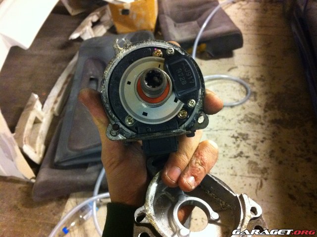

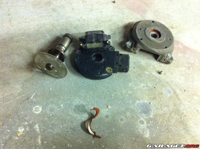

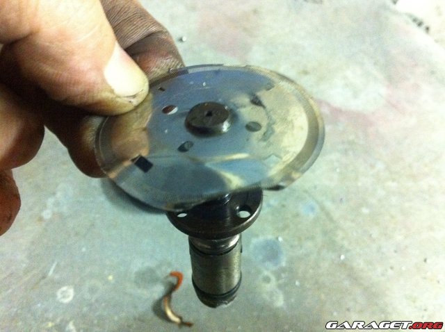

Till sist så roade jag mig med att försöka öppna casen ( kamaxelsensorn) för att se om det går att byta ut den skivan som sitter där orginal. Skivan är väldigt tunn och har i den yttre delen en massa tunna slitsar och i den inre 4 grövre. Vems har tex tagit fram en utbytesskiva till sitt system men hur gör man då för att få loss den????
https://www1.garaget.org/gallery/images/27/26170/26170-89ad604aa645d5f1ca97e045c24c9349.jpg
Typ nåt så här kanske?? men det innebär en massa våld men att vara försiktig med den optiska läsaren. Sen behövs det ett nytt kullager för det sitter ivägen.
Det finns en annan typ av cas som sitter på tex ka24de-motorn Den har ingen turbo men överladdas gärna mycket om man kollar de amerikanska forumen för dessa motorer sitter i nissan 240sx som de heter där.
Hur som helst kollar på diyautotune.com så beskriver dom där hur man gör med den casen och det ska bara vara att lossa på en stjärnskruv så får man isär den, min satt med 3 skruv såna som bara går att dra åt med en specialmejsel, så jag fick borra ut mina.
https://www1.garaget.org/gallery/images/27/26170/26170-1ad6711096640fd91017b41b40cc0339.jpg
Här ser man en skillnad min axel är helt rund.
https://www1.garaget.org/gallery/images/27/26170/26170-51869839aa11cd73848941a3284f4f70.jpg
Medans denna är det inte.
https://www1.garaget.org/gallery/images/27/26170/26170-ad174cc296b94bed150bb047e047c5f8.jpg
En skiva som nog inte passar till min.
https://www1.garaget.org/gallery/images/27/26170/26170-92a80a5b7e1d28daa6e53af4577a3c20.jpg

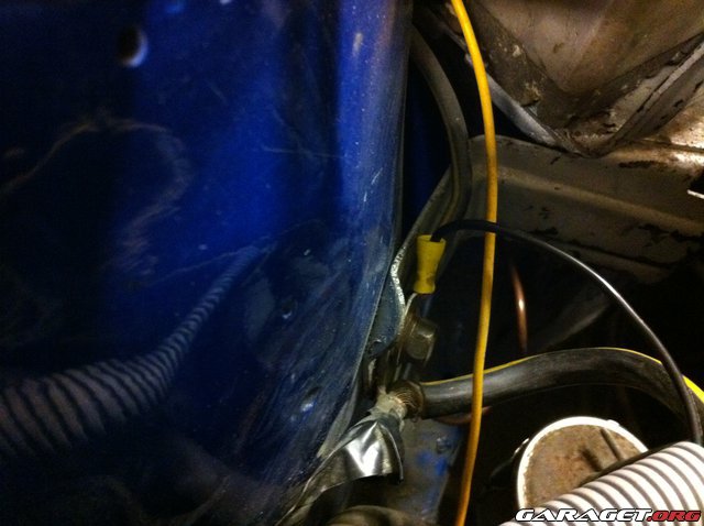

Här har vi en fet karossjord som jag drar all jord från megaskvättet.
https://www1.garaget.org/gallery/images/27/26170/26170-93e13ba448cb9d31c6cbeea995603f71.jpg

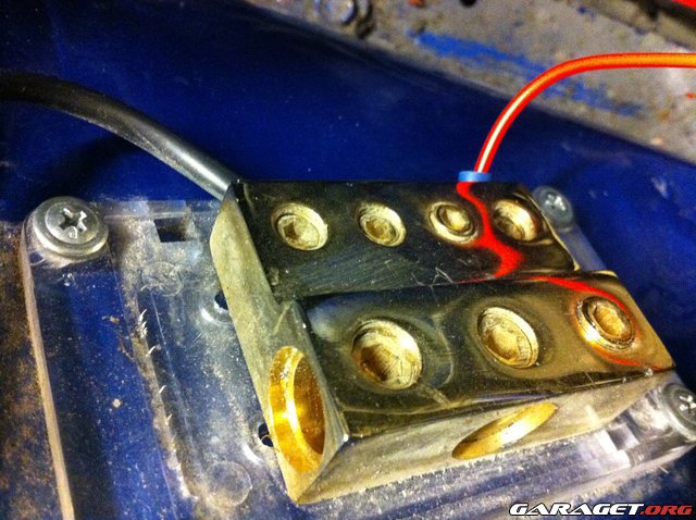

Här har vi strömblocket i motorrummet eftersom batteriet är där bak.
https://www1.garaget.org/gallery/images/27/26170/26170-d4ec7f8c875ba2b6eca7c13b9d2ac3a1.jpg

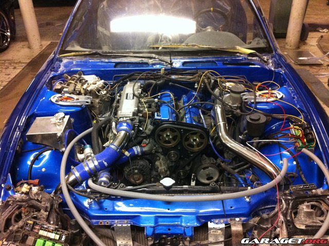

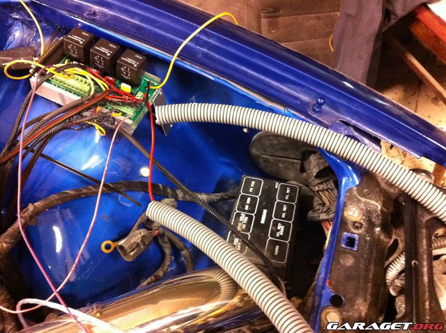

Mitt ordnade kaos som det ser ut i detta skedet dvs kolla så allt funkar innan det dras snyggt och kablar göms undan mm.
https://www1.garaget.org/gallery/images/27/26170/26170-40a2bfcd285242f7d1f67d0e8ec7d4da.jpg

Du behöver inte sätta nån säkring till pumpen, det sitter redan en på reläkortet.
Är det strömplint från racetema? Jag har testat den två ggr, den spricker väldigt lätt i plasten, tål icke starka ämnen som bensin eller förtunning, då går den i tusen bitar (råkade komma en skvätt på den när jag gjorde rent). Kan ju bli jobbigt om den spricker och plusmatning ramlar ner mot metall.. kortis..
Tror det ska finnas en båtvariant, i svart abs-plast som är tåligare.

Nej jag köpte det strömblocket på cdr bilradio. Det fanns inte på biltema då när jag behövde.

#618
Du Tommy.. har du stagat vr-givarens hållare nåt eller har den bara en fästpunkt i blocket? Såg ut som den kan fladdra ganska bra när det guppar och rör sig.. iom att den är ganska lång också.. kan nog bli problem att hålla signalen om den inte sitter riktigt stabilt.
Istället för att kapa av den skulle du bockat den upp mot bulten igen och svetsat så den hade blivit som en triangel.
luftgekühlt für alle
3 068 Inlägg
16 november 2012
#619
Alt. så kan du ge den till mig så kan jag få en gjord i alu med samma mått (mot en liten slant).
1 702 Inlägg
16 november 2012
#620
ja det får nog bli till att förstärka fästet med ett par stag till, det var mest för att se så den hamnade rätt höjd och mitt framför givaren. Ett annat alternativ är ju att sätta triggern bakom remskivan istället,då kommer fästet inte bli så långt och därmed stabilare.
Men det gör jag om det här inte funkar. Märker vi ikväll.
Tommy Out.
