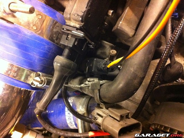

Så bra blir det med tomgångsmotorns kontakt (gul och svart kabel) och orginal tps för då kopplar jag in mig på den feta 3 poliga som hänger bredvid istället.
https://www1.garaget.org/gallery/images/27/26170/26170-8003d260d1563ff8e46c2568752c8ff1.jpg
Det var robbans ide att vänta med att koppla in bbl, hans audi är ju uppstartad en del gånger nu utan bbl.
Bättre att se över mina inställningar först och koppla in bbl när det ska mappas väl.
