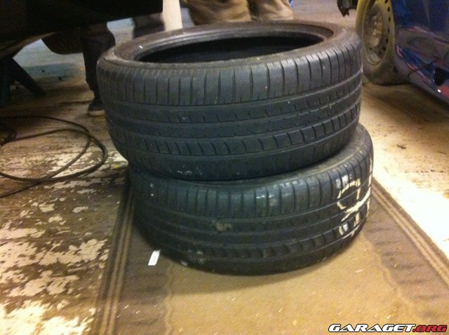

Ja det blev ingen mappning igår dels blev jag lite försenad med broms och hjullagerbyte på fiestan.
Sen bbl som jag skulle låna hade en färdig kontakt för en vr6:a så jag visste inte vilken kabel som vad var. Jag väntar hellre på min egna.
Jag var även själv när jag försökte starta senare på kvällen så det gick väl sådär jag gjorde massa startförsök utan ett liv , krafsa mig i huvvet lite och såg att tändspolen inte va inkopplad .
Sura Goa stift check, fixade det och självklart så gick porslinet sönder på ett stift.
Gjorde några försök till medans jag ändrade på req fuel utan resultat.
Svårt att trycka in startgas och starta själv så jag gav upp tillslut.
Men jag kommer tillbaka med nya krafter , jag fick tag på billiga däck igår och enligt Robert kan det inte bli för brett så frågan är om 245 kan passa på mina fälgar som det satt 225 på.
Det ska bli kul när Robert får kränga på dessa däck haha.
Tommy Out.
1 080 Inlägg
10 februari 2013
#709
Beror ju mer på hur bred fälgen är än vilket däck som satt där innan wink Men för 245 så borde nog fälgen vara minst 8.5" bred, 8 går väl till nöds men det blir lite raggarstuk på det smile

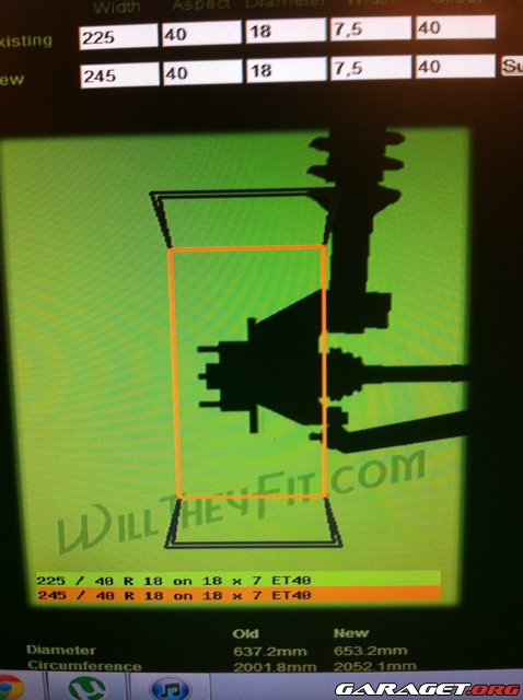

Jo det är sant, sätt i lambdan först.. Så blir det ju lättare för både dig och honom att se vad som händer sen.
Ibland är fraktvägarna lite luriga, men hey man betalar ju ganska mkt mindre så det får väl vara så smile
Beadlocks har man på terängbilar för att däcken ska sitta kvar, hehe
Vad är det för övriga mått på fälgar och däck..? Kolla på www.willtheyfit.com så kan du jämföra

Just en sån sida jag letat efter jag glömde kolla mått på fälgarna men däcken va 245/40/18.
Det jag tror satt på fälgarna var 225 brett men det kan väl Robban bekräfta kanske.

Jag har bara chansat nu med måtten men det blir nog till att sträcka bra på gummit om det ens går att få på.
Det skiljer ju inte jättemycket mellan 225 och 245 Det kan gå.
https://www1.garaget.org/gallery/images/27/26170/26170-d218e66d5640bb0d56d16dd09767eb70.jpg
Här är däcken dom va billiga iaf.
https://www1.garaget.org/gallery/images/27/26170/26170-a7f6236c0e368a0800ee9afbd27c3146.jpg

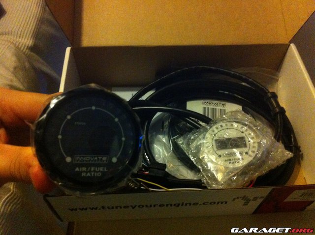

Här händer det inte mycket just nu men NUUU!!!!
https://www1.garaget.org/gallery/images/27/26170/26170-ed33d82ea4ace0d9e06491f43bfd801c.jpg
Nu ska det hända grejer minsann.
Pris ebay med frakt 1465:-
Pris hemma 1700:- Med en jävla massa strul.
Här tycker jag man får mycket för pengarna.
Så sant....
https://www1.garaget.org/gallery/images/27/26170/26170-d0d1abd14c3338cd5bae0ea293507af4.jpg
De torrgasande tiderna är förbi..... hoppas jag.
Till helgen får det pillas lite.
1 göra en snyggare mätarhållare i mittluftblåset som passar.
2 Koppla in bbl,oljetemp,oljetryck
3 hitta en bra plats för laddtryckmätaren eller ha den med oljetemp/tryck och hitta en egen bra plats för bbl åt den som mappar.
4 Koppla in den externa varvräknaren till sprutet.
5 fortsätta med sladdarna i motorrummet, snygga till.
6 dra strömmen till bränslepumpen i en flexslang.
