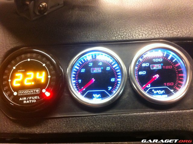

Nu till nästa problem då Starta bilen.... den ville inte riktigt idag heller, på startgas puffade den till visst men 1 sek bludder sen tvärdöd.
Tack vare min bredbandslambda så kan vi vara nåt på spåren för den visar då 22,4 afr när den mäter i ren luft och när startmotorn går visade den E9.
Jag kollade upp vad det innebar på innovates hemsida och e9 är insufficient voltage alltså dåligt med ström för att kunna mäta.
Jag får då helt enkelt se  över alla jordpunkter och liknande som kan ställa till det.

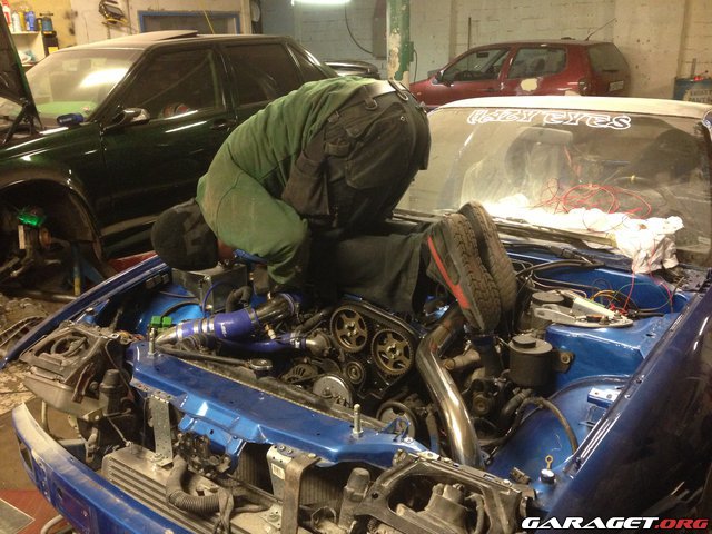

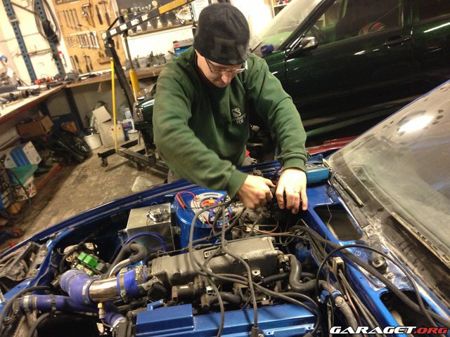

Va Hos Tommy igår kväll och hjälpte till.....  (kl16-21)
Det blev en hel del gjort
Standardställning när det mekas 200SX tydligen

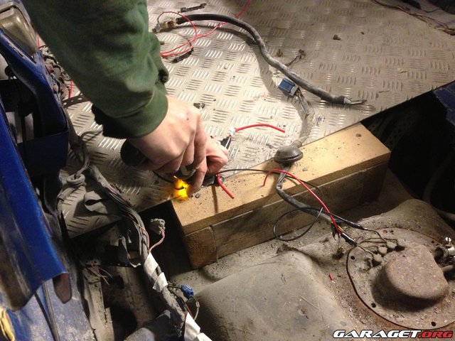

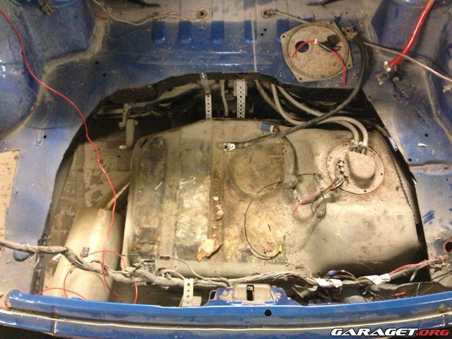

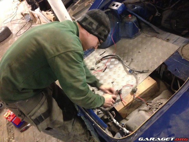

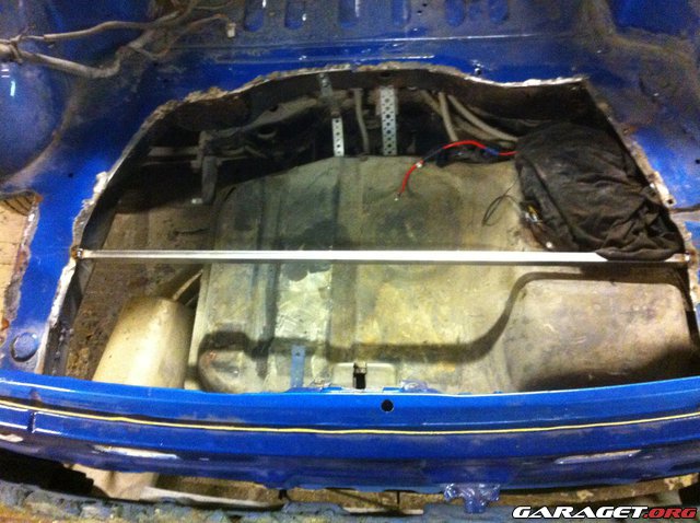

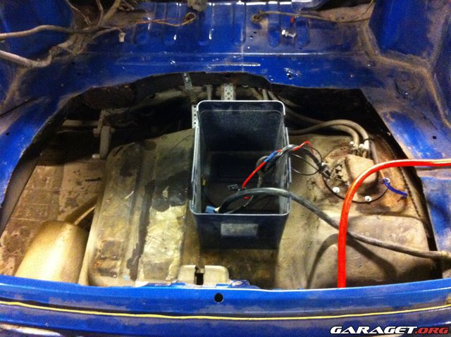

När vi kom den briljanta att ta ur aluskivorna i bagaget för att förbättra jordpunkten, så visade det sig att Tommy hade gjort en baslåda ovanför tanken,
https://www1.garaget.org/gallery/images/9/8427/8427-afa3c623564300018bf36160db00afe9.jpg
Eller NEJ, det va bara en distans mellan tanken och aluskivorna!?
Det var därför han va lite motsträvig till att ta loss aluskivorna........
https://www1.garaget.org/gallery/images/9/8427/8427-41ad96a286ae73879ca1bd0000eb5a4e.jpg
jordpunkt
https://www1.garaget.org/gallery/images/9/8427/8427-468ab846ef662e089bae83b91ace57e2.jpg

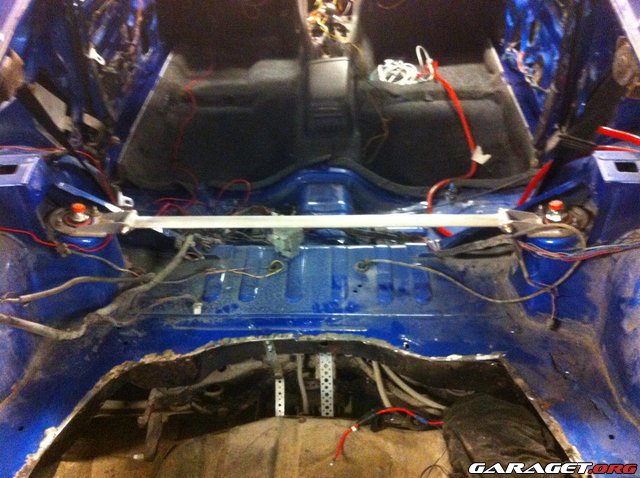

Gammal reservhjulsbalja bortkapad pga rost
https://www1.garaget.org/gallery/images/9/8427/8427-05863f8debe9530821f60c760172c2f9.jpg

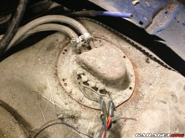

tankramatur utan packning, men jag å Tommys garagepolare byggde ihop en egen av en liten vakuumslang.
Men innan det så dammsög vi rent runt den, och upptäckte en massa rost som ramlat ner i tanken, men Tommy  hade en magnet på pinne som jag fiskade upp det mesta med. sen så drog vi åt den med dom tre skruvar som fanns gängor till, de andra hade rostat av, ett bra tipps på hur man ska lösa dom andra: tack?
https://www1.garaget.org/gallery/images/9/8427/8427-400b137d57bcf9bc7c9b1658f8b33ada.jpg

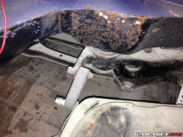

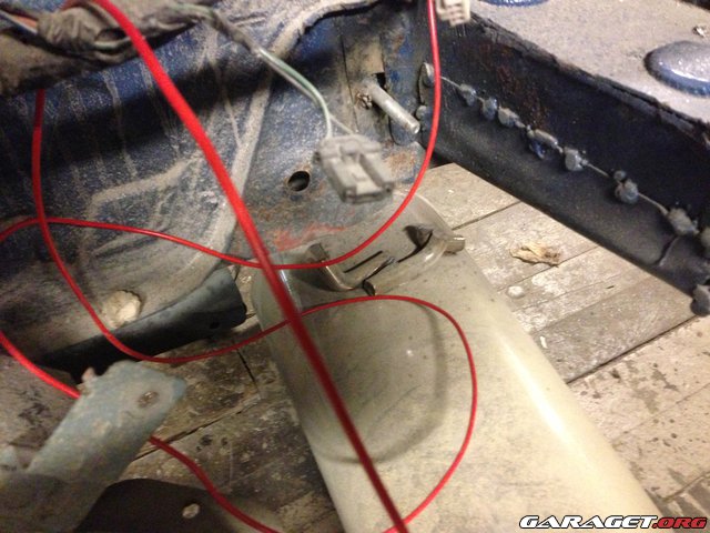

Avgasfäste och rost, finns lite kvar att fixa där
https://www1.garaget.org/gallery/images/9/8427/8427-042335365ac9486c870a886c52a736ee.jpg
bakersta avgasfästet är inte byggt än, det måste kapas i karossen och bakkofångarfästet för att det ska bli optimalt, men innan dess så får vi mått mot bakspoliern, så inte avgaserna kommer rätt ut i kjolen istället för att dom kommer där dom ska i det gjutna hålet
https://www1.garaget.org/gallery/images/9/8427/8427-b7aa20a3c717fbf4cf41a9b3a40f5e37.jpg

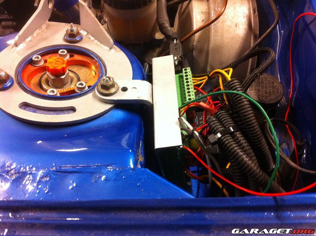

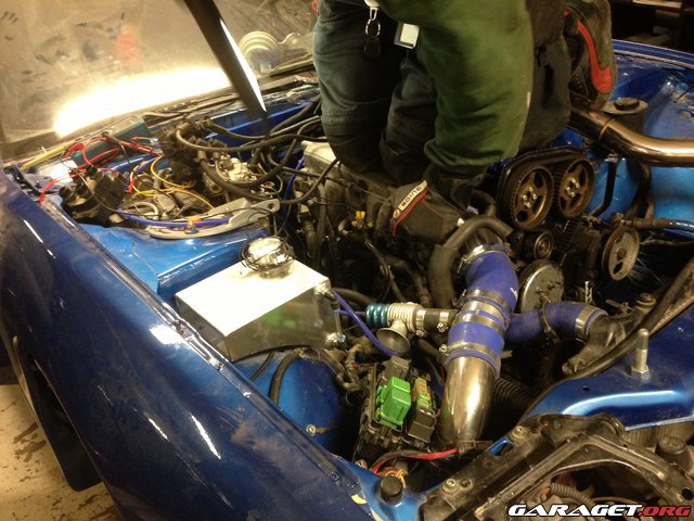

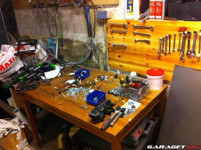

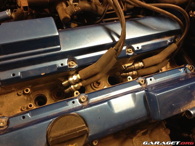

Startförsök nr 55 typ, söker gnista: MEN varför va det bara gnista på 1:an och 4:an?
https://www1.garaget.org/gallery/images/9/8427/8427-3512b9fcabec9178777034ba859845ce.jpg

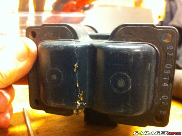

Och här håller FORD tändpolen att brinna upp, så den monteras bort fort.....
https://www1.garaget.org/gallery/images/9/8427/8427-95bc146beebb2f07cd481536b4ec6764.jpg

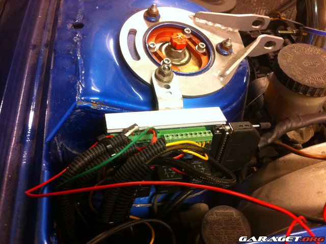

Peter_Eriksson va med och höll en öga på mappen och ställde om, ställde rätt lite parametrar

Den ställning samt åla in under ratten är det jag är skapt för.... tror folk för jag får alltid göra det.
Ja vilken kväll allt som jag så fint hade lagt locket på kom fram nu när robban stod med piskan i högsta hugg.
Min fina distans som jag byggde dit mest för att tanken inte skulle röra på sig uppåt den kom fram i dagsljus och blev förpassad till brännhögen. Det är väl inget som jag e stolt över men det var det jag kunde göra för tillfället där bilen stod då.
Sen fixade vi då dit en bättre bult till jordkabeln, och det verkar iaf som att bredbandslambdan ville vara med och mäta lite nu.
Vi försökte med allt möjligt ställde req fuel både upp och ner ase noll % och uppåt även warmupinställningarna grejade Peter med utan framgång.
Då ryckte robban upp stiften och kollade gnista och där var på cylinder 2 och 3 endast eller va det 1 och 4, när jag kollade edisspolen hade den spuckit av värmen den var gött het så jag testade min andra likadana.
Det skulle jag inte ha gjort för den brann fort den med med en snygg rökpelare gav den upp.
Så vad fan hände nudå dwelltiderna har vi inte ändrat på, spark output inverted har alltid varit på yes.
Kan jag ha bränt ett tändsteg i boxen???? vi öppnade och kollade då låg en bit lödtenn mellan anslutningarna på ett steg men det ramlade loss när jag skakade lite på locket till boxen.
Jag får testa mig fram med en ny spole och skifta tändkablarna och se om spolen endast får signal från ett steg i boxen. Jag har ju 4 st steg i boxen så jag kan ju testa med ett annat och se om det blir gnista då annars vettefan.

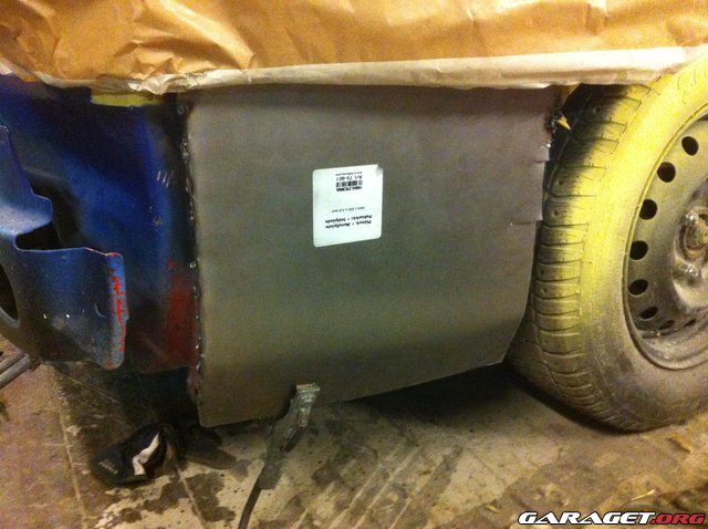

Det blir mek i garaget på lördag då ska det nog plastas lite hjulhus mm, fixa fronten för lack och mer felsökande.

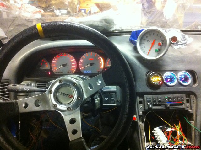

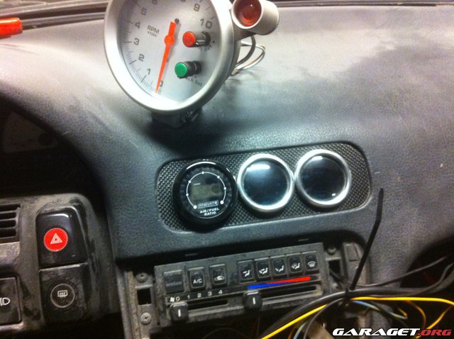

Jag fick ju en bit kolfiber som ska användas till mätarhållare och med en ny hålsåg gick det ju galant.
Men frågan är om inte det passar bättre att ha 3 likadana mätare ( ladd,ojetryck och oljetemp) på samma ställe eftersom bbl känns så mycket större, den kan få en egen plats lite längre ner på mittkonsollen.
https://www1.garaget.org/gallery/images/27/26170/26170-e94b519c46f7dd21236cfcd29de9770d.jpg

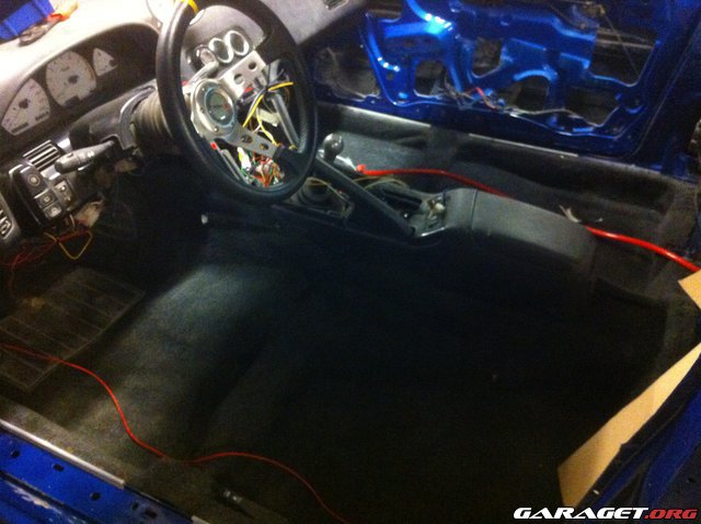

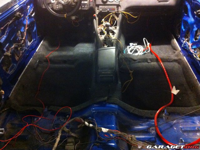

Jag tog även och dammsög hela bilen efter jag rivit ner lite mer onödig isolering som jag hittade bakom värmepaketet, när jag kolla där bakom såg jag till min glädje att hålet i torpedväggen där alla kablar mm går ut från boxen till reläkort. Där satt det redan skydd för plåtkanten liknande kantlist så kablarna kan inte skavas av eller liknande..... gött e det.

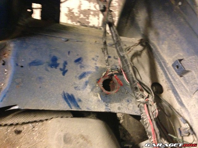

Då passade jag på att dra om alla kablar under värmepaketet så de går upp i utrymmet där handskfacket sitter så att inga kablar blir synliga sen när boxen ligger i handskfacket, det kommer bli bra.
Sen var det dags att kolla upp ormboet med kablar från stereon mm i mittkonsollen men jag har inte hittat det jag behöver än för att få plats med alla jord,ström och signalkablar för mätarna men det är på g uppe i tankarna iaf.
Här syns lite hur det är dragit vid handskfacket tjocka strömkabeln ska in i robotslang och gömmas under golvmattan. Men för att inspirera mig att bilen ska bli klar snart så la jag in mattan och dammsög den och när stolarna var ute så passade jag på att lacka fästena svarta för det glömdes av när vi byggde dom.
https://www1.garaget.org/gallery/images/27/26170/26170-e9931cfa2f408e3c732cfebfe51741e1.jpg
Som sagt nåt har hänt och jag har blivit mer ordningsam lägger tillbaka verktygen direkt efter jag använt dom och försöker hålla rent på min arbetsbänk sortera skruv,bult och mutter i små lådor mm.
https://www1.garaget.org/gallery/images/27/26170/26170-a685c97ee90ec37a190615d3d1842f4f.jpg

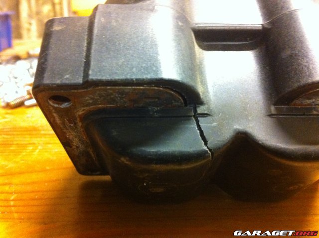

Det gick ju inte så bra sist vi försökte starta så det rök 2 tändspolar.

Även ett tändsteg åkte på stryk det till vänster
https://www1.garaget.org/gallery/images/27/26170/26170-997487af74196c351fed2d92ac9f3e81.jpg
Så varför ja troligen p.g.a för höga dwelltider för både steget och spolarna blev ju bra varma och om det är så att det sitter vb921 så pallar dom inte lika mycket värme som bip343. Bip finns att köpa på elfa och det är då en billig uppgradering.
Dwell nu är cranking 6,0 ms och running 4,0 ms dessa värden är tagna från en tunerstudiosguide från extraefi.com men det är ju inte säkert att det passar för min motor så killen som ska mappa sa till mig att sänka 2,0 ms så cranking blir 4 och running 2.
Vi körde ju rätt så mycket på startmotorn och om 6,0 ms var för högt så är det inte konstigt att det blev för varmt så tack vare att ett tändsteg försvann därav försvann gnistan på ena paret.
Vidare till bagaget jag hade först tänkt ha batteriet nersänkt mot tanken för att hålla den på plats uppifrån men skrotade den idèn snabbt.
Det blir ett plant golv i plåt med en servicelucka till bränslearmaturen istället.
Batteriet ska få en vettig placering med.
https://www1.garaget.org/gallery/images/27/26170/26170-74a3ea92d2bd4f4cf903a0a424330185.jpg
Börjar med ett stabiliserande stag mellan balkarna som golvet får hjälp att bäras upp av, sen ska staget ha en funktion till och det är att hålla nere tanken så en gummiplatta eller liknande på tanken som sätts i spänn mot stagets underkant. Jag hann inte färdigt med golvet för garagepolaren sa att han beställt bättre grejer att kapa plåt med så det blir helt figursytt där jag har kapat ut.... längtar till nästa helg då det ska fortsättas med golvet.
https://www1.garaget.org/gallery/images/27/26170/26170-758269cbc7811ebb77fa324cda3a9d72.jpg
Sen hittade jag ett annat sköjstag i mina gömmor som jag kände mig tvungen att montera dit.
https://www1.garaget.org/gallery/images/27/26170/26170-1e6415b96f32eaf27ab267647289c173.jpg
Fan slog till i mig och jag gjorde nåt som skulle varit gjort för typ 4 år då jag lagade upp all rost under, jag bygger färdigt bakre hjulhusplåt som visserligen inte syns utifrån men det blir lätt att plasta upp mot plåten inifrån så det blir tätt från grus och annat skit.
Jag ska även försöka bygga ett inre hjulhusskydd av matta som får polyester för att kunna forma och sen bli hårt. Det kommer säkert bilder på det med när det  görs.

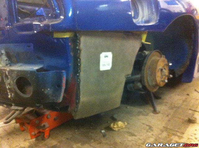

https://www1.garaget.org/gallery/images/27/26170/26170-92e3761bd2d067e8a8b08f88ef277c8d.jpg
Ja svetskunskaperna var ju inte på topp som vanligt tänkte jag sen frågade jag om nån stängt av gasen och det hade någon...... men sen gick det bättre. Gjorde en sida och har en sida kvar.
https://www1.garaget.org/gallery/images/27/26170/26170-515c5496f1737140ffc76cb5ae12fde4.jpg
Det som det klagats på från tex Robbans sida är att jag bygger för klena fästen... hrm då kan han få klaga på att jag med detta fina fäste till reläkortet kan flytta hela bilen så det bör hålla, det sitter stenhårt nu.

Mattan i bilen igen som synes ligger en liten röd kabel där till vänster och den ska in i svart flexslang för den vill jag inte skava sönder då den går till soppapumpen. Även feta strömkabeln ska skyddas och båda ska in under mattan igen där dom hör hemma.
https://www1.garaget.org/gallery/images/27/26170/26170-934c577e4d0693d00fce272a2349042c.jpg
Det var meningen att jag skulle fixa en tändspole på skroten och testa med sänkt dwell MEN... Efter pizzabesöket så tänkte jag om typ såhär. När jag får igång bilen och får bra tomgång då ska det bara vara att åka ut och mapppa då vill jag inte säga njaaa jag måste göra det här o det här mm innan vi kan köra Alltså G R F B göra rätt från början. Så jag håller på att bygga ihop bilen nu igen med div saker typ lampor lister mm inredning.
påt igen nästa gång!!

Du har rätt om de tre mätarna på rad, det ser bättre ut om du flyttar ner BBL:en och trycker dit laddtrycksmätarn som är i samma utförande som de andra två.
1 702 Inlägg
25 februari 2013
#740
Yes så får det bli som vi snacka om igår så hamnar bbl och vattentemp voltmätare i en triangel längre ner med bbl då i mitten högst upp, det kommer bilder på det sen.
