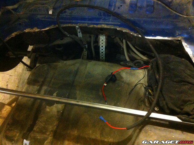

Har fixat skydd till pluskabeln till pumpen som styrs av sprutet alltså den löper igenom hela bilen och är ca 5 meter.
Det känns bra att den ligger i flexslang även om vissa tyckte det var överkurs.

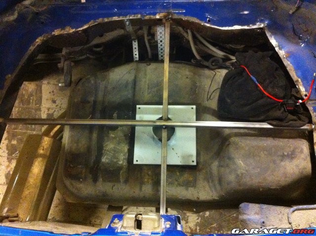

Nu är det dags att ta tag i golvet i bagaget, har förstärkt kors och tvärs och då sitter det även en gummiklädd platta mot tanken som hindrar soppatanken att röra sig uppåt. Borde väl vara en klar förbättring mot min lilla trälåda;)
Nu är det sådär gött stabilt och ger även det nya golvet som ska svetsas dit stöd i mitten så det inte flexar för mycket. Min egna konstruktion med viss hjälp av C.Sutt.

Jag väljer att dela av bagagegolvet på mitten där 4 kantsprofilen är så har jag att svetsa mot, sen ska jag ögonmåtta dit en servicelucka för tankarmaturen innan det helsvetsas.

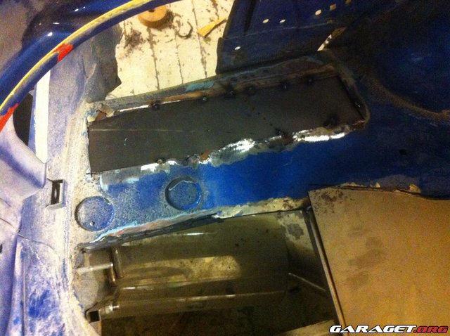

Ja det finns några ställen kvar att laga som jag struntat i tills nu, det blir en gogr på svetslagningen ska det kunna göras bra så är en karossvagga att föredra eller bara välta upp bilen så man kommer åt underredet bra.
Det kommer jag ta med mig till nästa rostlagning men det kommer dröja tills ett sånt här omfattande projekt görs om. Jag vill bara köra nu.

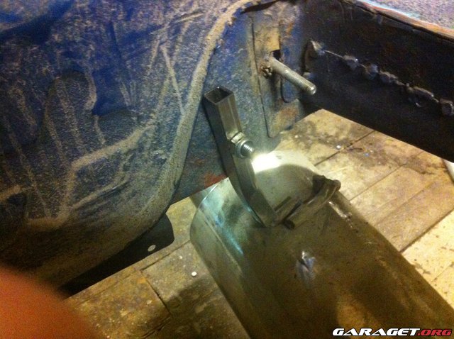

ah vi fortsätter med 4kantsprofiler hehe Stummonterat nu för att slippa höra klang klang klang varje gång vi försöker starta bilen. Där ska också ses över det kommer behövas lägga ett par timmar för att få avgassystemet rätt draget så det inte släpar i golvet mera kapa och svetsa där.
