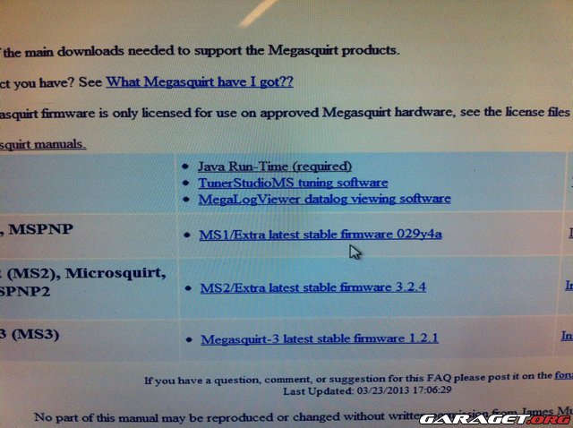

Peter sa nu till mig att tanka hem senaste firmware till mitt megasquirt, det låter vettigt när jag innan installation haft det på en hylla ca 2 år.
Vad det kommer innebära i praktiken vet jag inte mer än att det borde vara förbättringar gjorda i den senaste versionen.
Då har jag nu läst på hur man "flashar" boxen så den biten är klar, så nu ska jag då få tid att göra det med.
Det innebär att boxen blir helt ren på inställningar vilket jag känner bara är bra för nu kan jag vara mer noggrann med att ställa in allt och även dokumentera det.

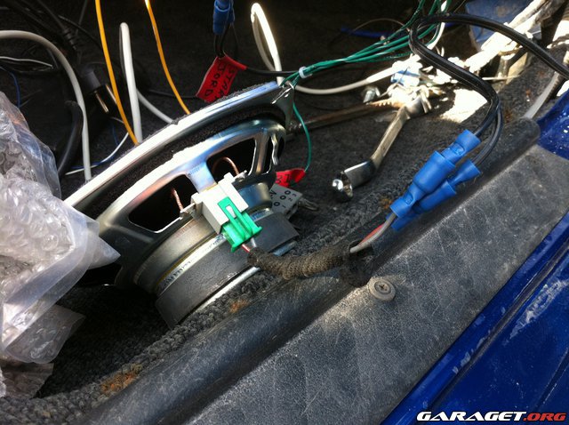

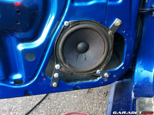

Här på nissan 200 sitter en ganska ovanlig storlek på högtalare orginal som kallas 4 x 6 tum, rätt lika 6x9:or i formen.
https://www1.garaget.org/gallery/images/27/26170/26170-949c0101db1711986e58affc18242a06.jpg
Kopplar in orginalkontakterna till högtalarna.
https://www1.garaget.org/gallery/images/27/26170/26170-b6df16e59a76dd417859cbd53ecc202c.jpg

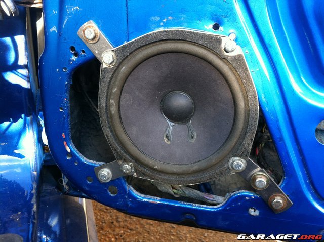

Sådär ja äntligen har jag fått in lite saabdelar i bilen synd bara att det inte va en motor , dessa kommer från en saab 9-5 och är pioneer.
Jag tror de sitter i as 1 och as2 system, i as3 sitter ju harmon kardan.
https://www1.garaget.org/gallery/images/27/26170/26170-a5f7237184e277173a5f396a59b837a0.jpg
Den sitter fast ordentligt med mina grymmefästen och genomgående bult med mutter.

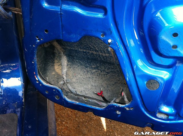

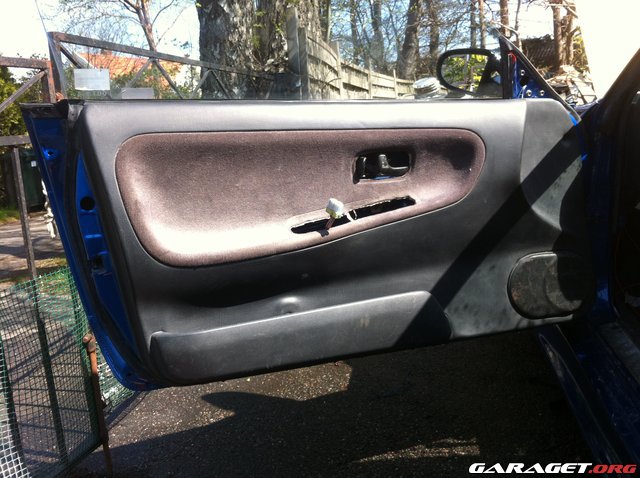

Dörren har från tidigare ägare blivit dämpad med sån där noisekiller (blå tjock färg) så det kommer väl räcka för mig.
Dörrsidorna hade jag hemma i förrådet märkte jag så ska bli kul och se om dom passar nu, sen fick jag även diskanter av robban som ska in i dörrsidan på nåt bra sätt.
Saknar fortfarande delningsfilter och steg.

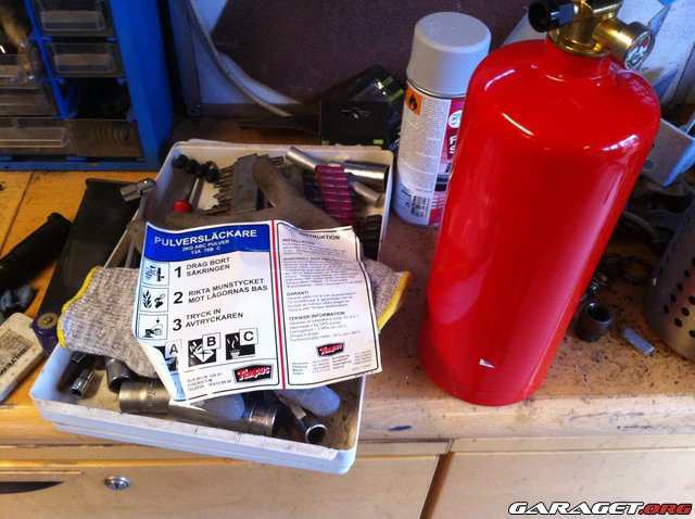

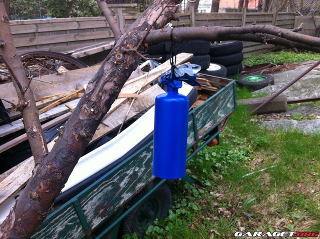

Jag fick ju en brandsläckare på jobbet så jag tänker då lacka om den till blå.
Börjar här med att plocka bort klisterlappen.
Mattade sen ner den med 800 papper.
https://www1.garaget.org/gallery/images/27/26170/26170-fb9d1b2361a359534d8abd9325096f7a.jpg

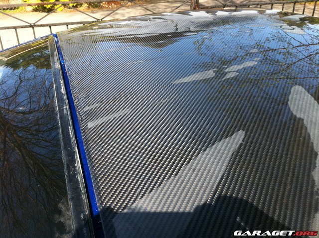

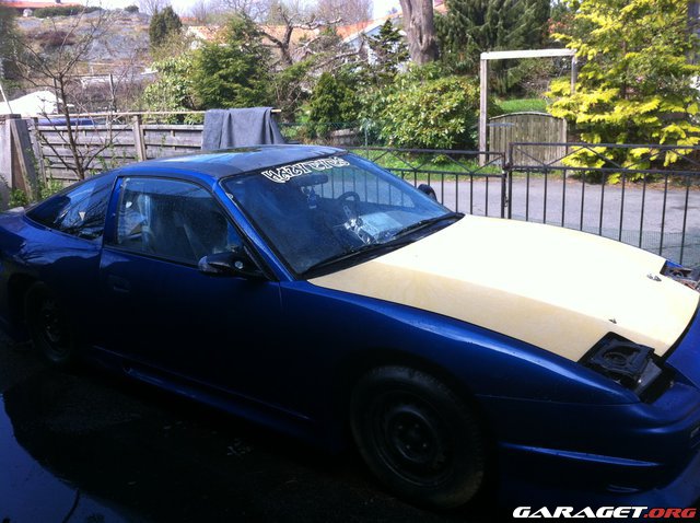

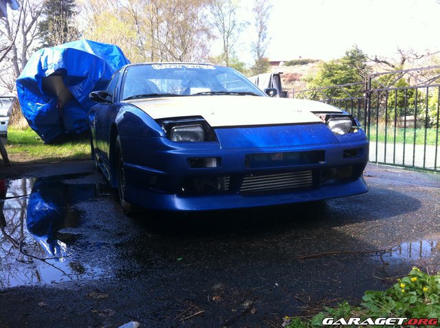

Försökte att tvätta tillbaka kolfibern på taket smile
https://www1.garaget.org/gallery/images/27/26170/26170-17f64818cc37f085feab37bdc089e4c4.jpg
Nytvättad för första gången.
https://www1.garaget.org/gallery/images/27/26170/26170-72f4ce1dee5bd407b9c9190e216f188d.jpg

Tog ju som sagt bort klisterlappen och mattade ner med 800 papper.
Här hänger brandsläckarn i mitt lackträd, blå och fin. Märkte att jag inte hade klarlack i garaget så det får bli ett par lager vid senare tillfälle.
https://www1.garaget.org/gallery/images/27/26170/26170-c8f39796f95a3ac153057161ff61fe14.jpg

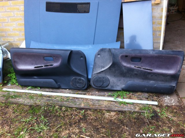

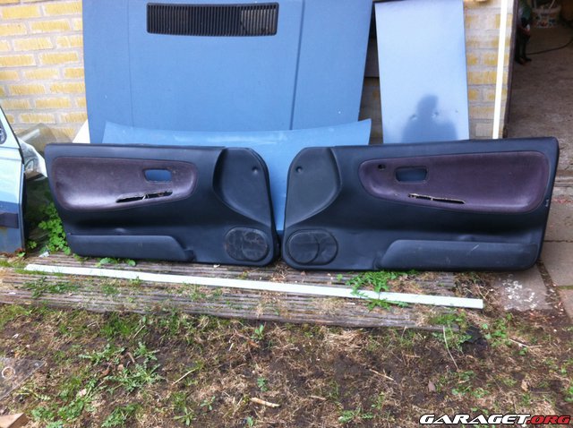

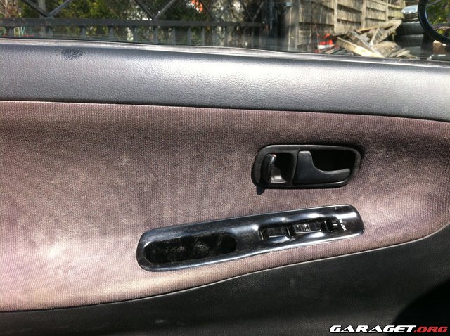

Har gjort rent mina dörrsidor med thinner, syns kanske vilken som är ren av de två... eller ja renare iaf för smutsen har blivit ett med vinylen efter alla år de legat och samlat damm.
https://www1.garaget.org/gallery/images/27/26170/26170-347e046325c35b90ce8a9de55ac454b9.jpg
Så nu är båda rena typ. Det går ju att klä om dom sen om jag får för mig att bygga mer ljud i dörrarna smile
https://www1.garaget.org/gallery/images/27/26170/26170-22ce428e8039c5ae67d404d5291cff33.jpg

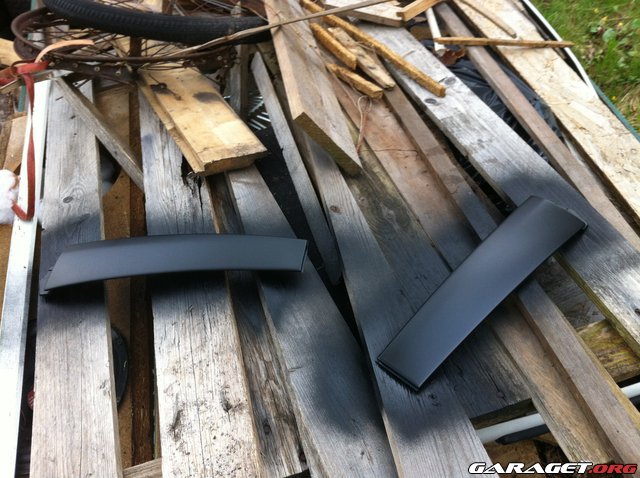

Dessa lister sitter precis bredvid dörrrutorna på karossen, det kan även bli kolfiberfilm på dem har inte bestämt mig än men lutar nog åt det hållet.
https://www1.garaget.org/gallery/images/27/26170/26170-76aa0147674be281c51127e7234dae11.jpg

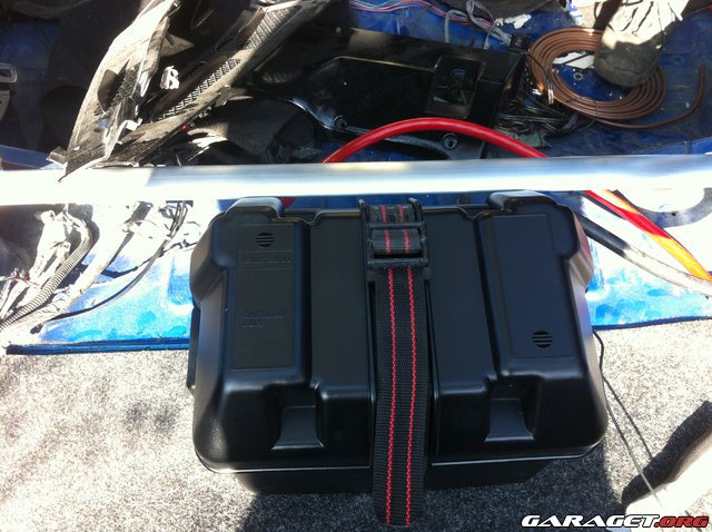

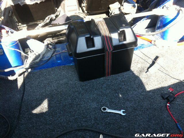

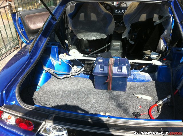

Batteriets slutliga plats blev här mitt över bakaxeln, jag ville ju ha det nere i högra hörnet men det gick inte att skruva fast fästbandet till batterilådan i plåten i bagagegolvet för rakt under där sitter tanken. Men jag är nöjd över placeringen nu.
https://www1.garaget.org/gallery/images/27/26170/26170-b30f039bbca2a9355d4f0a5953aa0e1c.jpg

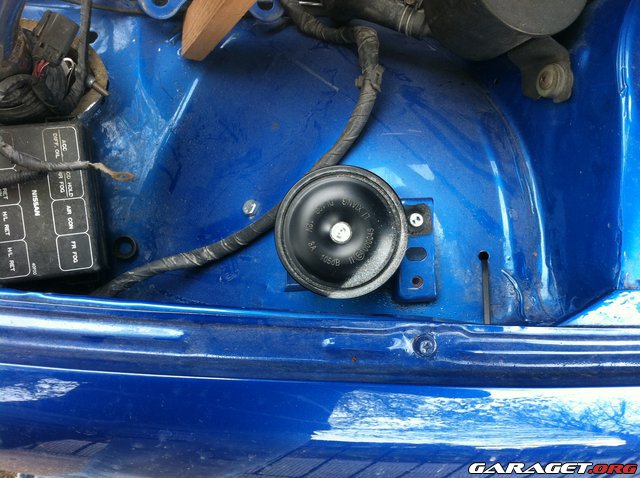

Klassisk bild, men jag håller på att koppla in tutan till knappen i ratten.... fick det inte att funka så kopplade den till min lilla röda knapp som jag haft den på tidigare och det funkade fint.
Ska dock inte ge upp med rattknappen men bilen ska igenom besiktning först och då får det bli såhär just nu.
https://www1.garaget.org/gallery/images/27/26170/26170-b0e7974f15db08852da6a30eaa66661f.jpg
Hittade en bra plats för den i motorrummet.

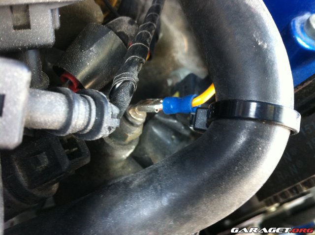

Har även dragit kabel för vattentemp in i kupèn till mätarn jag har har. Men nåt stämmer inte för sprutets vattentemp visade ca 20 grader med motorn kall och vattentempen jag nyss kopplade in visar 40 grader???
Jag ska nog byta den som suttit där från 1989 till en ny, det är nog dags för det nu.

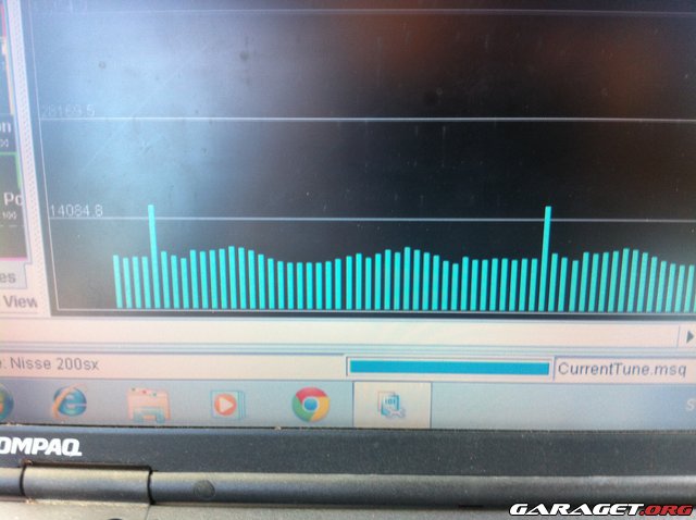

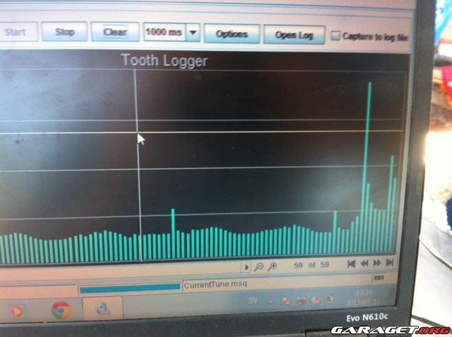

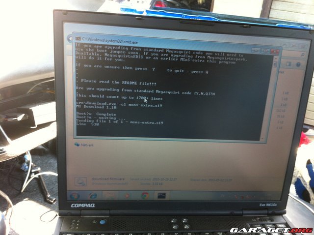

Då var det dags för ny programvara, och det gick smidigt att läsa in.
https://www1.garaget.org/gallery/images/27/26170/26170-587c1063f8972e8612456e925fbcddce.jpg

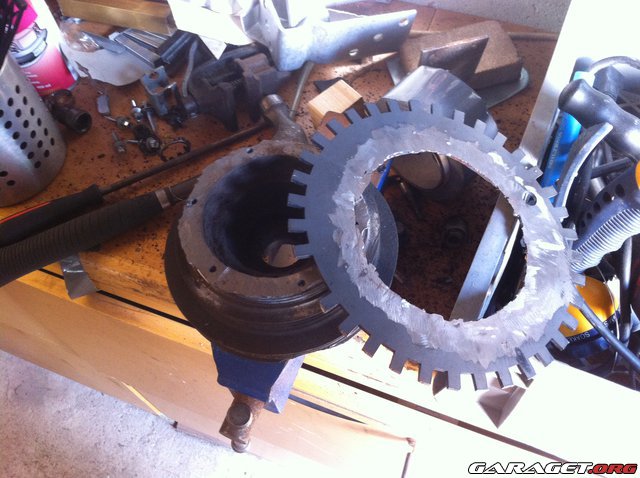

Det här är min toothlogger, och räknar man från den höga stapeln som ska vara missing tooth så bör det vara 35 lägre staplar innan nästa höga MEN där är ju 40 st???? Så jag får bygga om mitt triggerhjul helt klart.
https://www1.garaget.org/gallery/images/27/26170/26170-830accb5ad71d98a5f35f2d742445a80.jpg
Syns även här att det wobblar för mycket för att kunna läsa alla tänder bra.
https://www1.garaget.org/gallery/images/27/26170/26170-6e34d579c9a8be8e9837d99ceef31ee0.jpg

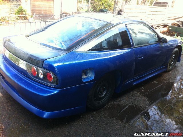

Tog lite random bilder när jag precis tvättat bilen efter ett år nästan.
https://www1.garaget.org/gallery/images/27/26170/26170-035d1571de185a2cf4863df8289a3f19.jpg
https://www1.garaget.org/gallery/images/27/26170/26170-c312cb78e9785774adffc94525b5a848.jpg
Dålig mörk bild.
https://www1.garaget.org/gallery/images/27/26170/26170-97a1122d1368c4b764eb6b14c12e81c3.jpg
https://www1.garaget.org/gallery/images/27/26170/26170-d249bd6b6870e6d53508585c6a49ff0c.jpg

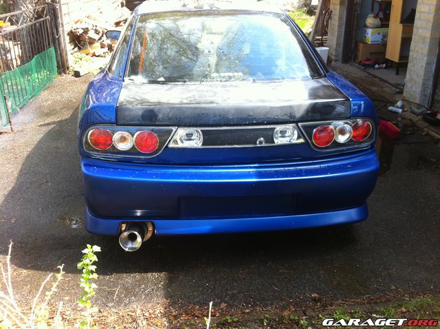

Nu sitter avgaset fel igen, eller bakkofångaren som inte är centrerad....
https://www1.garaget.org/gallery/images/27/26170/26170-a93741354c0ea194c22466fa7414514d.jpg
Så hur gick det nu då med startförsöken ????
Jo det var ju som vanligt poff poff i med en massa startgas. Vi kollade tändningen och den stod 180 grader fel så jag tog och skiftade tändkabelparen på spolen och då jävlar startade han, fast gick oroligt på tomgång runt 800 rpm i ca 10 sek sen dog han igen. Av vad jag hört så räcker denna lilla ändring i motortemp mm som blev i och med att den startade, att den kan vägra om man försöker starta direkt igen.
Finns ju en inställning i sprutet ase ( afterstart enrichment ) där sprutet skickar på mera soppa eftersom motorn blir varmare. Sen har vi ju req fuel med som man kan ändra.
Jag är ändå gött nöjd med att den startade trots allt.
Ska tanka i mer bensin och sen försöka mer i veckan.

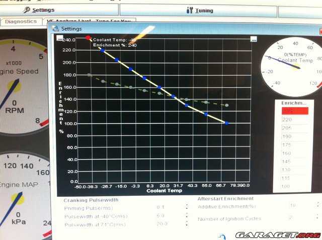

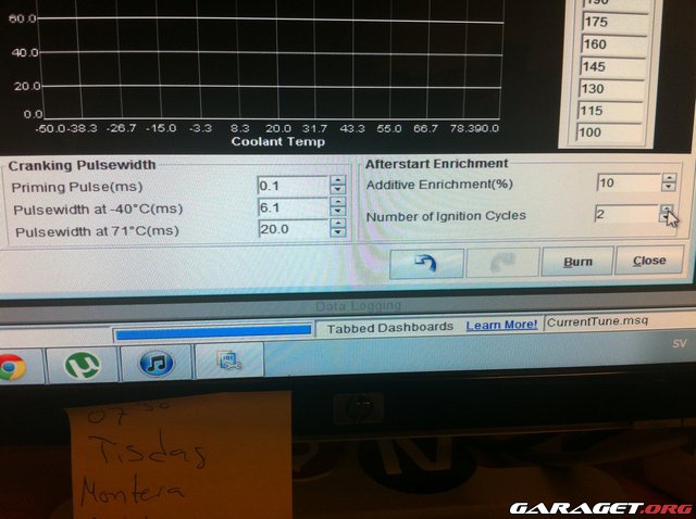

Sitter och kollar lite på jobbdatorn, alltså tunerstudios är offline.
Peter: jag antar att det är en sån här kurva jag ska ha på wue. Den börjar på 235% och går linjärt ner till 100%
https://www1.garaget.org/gallery/images/27/26170/26170-085aee4095c7a6898d873383d4b380fb.jpg
Sen är frågan hur dessa värden bör ställas in.
Priming pulse är väl hur länge spridarna öppnar när tändningen slås på.
Sen pulsvidden vid -40 samt pulsvidden vid +71 grader räknar sprutet själv ut resterande därimellan??
Hur många ignitioncycles är väl för ett helt motorvarv 720 grader och det blir väl 2 st.
https://www1.garaget.org/gallery/images/27/26170/26170-5182d6eac4f8a93fcf54d1691da4bf1e.jpg

Eh.. priming pulse borde ju vara skapligt mkt högre vid kall motor än vid varm.
Wue-kurvan ser bra ut, du kan behöva justera den ganska mkt sen när du märker hur lättstartad den är vid olika temperaturer.
Du menar cranking pulsewidht ska vara högre vid kall motor, ja det är inte inställt alls nu detta var bara för att visa vilka värden jag tänker på.
Just nu är bilen inte alls lättstartad oavsett temp smile men det kommer väl.

Ja, alltså.. alla värden måste ju följa motortempen.. och ju kallare motor, desto högre värden.. så är det ju med typ allt.
Nej, man brukar få tugga en del innan man får till det smile

Ja då har jag tagit mitt förnuft till fånga och ska göra om triggersetupen.
Den gamla var ju svetsad runt vevens remhjul och långt ifrån bra, det var skevt och när det sen visade sig i toothloggern hur ojämnt det var bland tänderna så var det inget snack längre.
Jag fick ju ett nytt hjul av protoparts som kompensation för den trasiga reläkabeln så nu är det bara att börja tänka till hur jag ska få det bättre centrerat.
2 slag senare
https://www1.garaget.org/gallery/images/27/26170/26170-71cdf15d60a5534a320b5a61b714327d.jpg
Nu tror jag att jag kommit på nåt bra, vad kallas den delen som drivaxeln skruvas fast i mot navet ? medbringaren??
Den iaf har en diameter som ska passa ner i remhjulet och som synes finns det ju då redan ett 6 bultat mönster som får triggerhjulet väldigt centrerat.
Så är det tänkt iaf, nu hittade jag inget skjutmått och har heller inte fått loss medbringaren än men det jag tänker göra är att ta medbringaren och sätta i mitt remhjul, svetsa ihop dom och sen bulta fast triggerhjulet i medbringaren för det var redan gängade hål i den.
Det innebär att jag får plats med servoremmen igen utan att den skaver emot nåt och nu får jag även bygga nytt fäste för vrgivaren så det blir stabilare. Tänkte fyrkantsprofil bör räcka som material till fästet.
https://www1.garaget.org/gallery/images/27/26170/26170-590b7372c67909727617b3aec1a20ba8.jpg
Blir mera skruva till helgen då alla andra åker till Emmaboda och har sköj.
Tommy Out.

Skulle du inte bara kunna låta någon tillverka något liknande denna som jag ska ha för att fästa triggerhjulet på min motor?
http://imageshack.us/a/img694/6634/img1739ay.jpg
