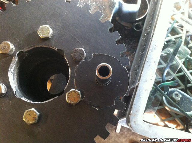

Ja en helg till har gått och lite jobb har det ju blivit gjort.
Gjort hålet för centrumbulten.
https://www1.garaget.org/gallery/images/27/26170/26170-2672e509b993da11fd677d1ce14722e0.jpg
Jag fick använda den här för att kunna centrera borret till hålsågen någorlunda.
Det blev väl inte nåt perfekt runt hål men det gör inget.
https://www1.garaget.org/gallery/images/27/26170/26170-d059e82b4a12d34b0b99506caee5fb47.jpg

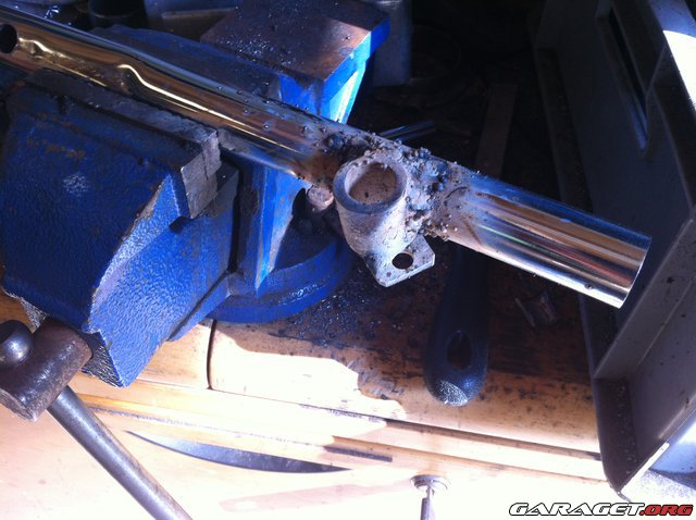

Ett unikt fäste till vr-givaren på gång, använde mig av ett stålrör denna gång för det gav mig rätt vinkel mot triggerhjulet när jag böjde till det lite.
https://www1.garaget.org/gallery/images/27/26170/26170-191411c1a6ca0e6ff453fc2a636f7537.jpg
Så idag Måndag ska jag fortsätta på fästet, snygga till svetsarna och svetsa dit mera små stabiliserande stag.
Sen centrera triggerhjulet och montera och justera vr-givaren och det är dags för att ställa tändningen igen, då nu triggerangle måste ändras i sprutet mm.
Så får väl hoppas jag får till nåt startförsök med för det hade vart kul att se om mitt jobb gett nåt.

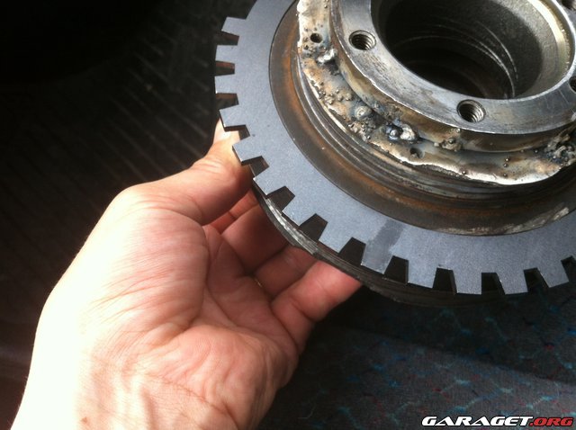

Nu har det varit Måndag igen och jag var ute vid garaget och kolla läget med min triggermontering, det blev bättre än innan men långt ifrån bra.
Så NU vet jag att jag inte klarar av det jobbet med att få det 100% själv så det blir plan B.
Plan B innebär att en mekanisk verkstad får hjälpa till, jag ska kontakta dom idag.
Det blir såhär som på bilden, där ligger ju triggerhjulet emot remskivans kant och blir då plan sen gäller det bara att få det centrerat.https://www1.garaget.org/gallery/images/58/57361/57361-3d46c67d3de7af0910ed590a4cc824cb.jpg
Tommy Out.

https://www1.garaget.org/gallery/images/27/26170/26170-348f0c8ed60e66ba1b4fad46ce693a04.jpg
Såhär tajt och fint ska den sitta fast sen.

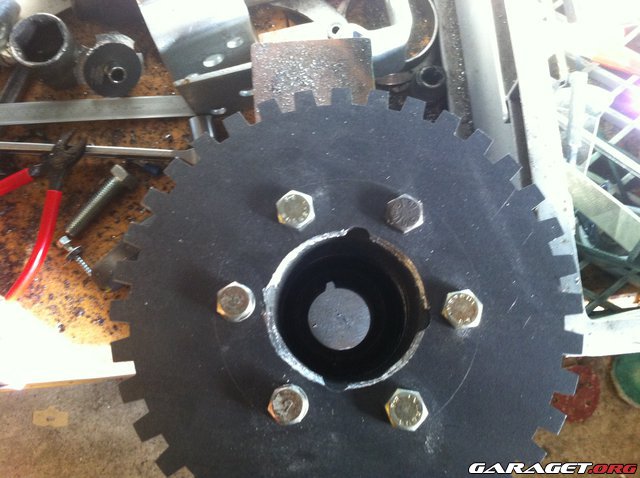

Anledningen till att den inte svetsades fast direkt är att jag inte kollat upp hur skivan skulle sitta och markerat det innan, my Bääääääd, det blev lite bråttom iom att semestern är på ingång.
https://www1.garaget.org/gallery/images/27/26170/26170-a9e3939747a8d22e6de08f223cbdd5fd.jpg
Här syns väl lite bättre hur det är tänkt, för nu kommer den ju bli centrerad med remskivan och inte slå åt det hållet.
Och ligger triggerskivan precis så den är jämn med remhjulets kant så ska det bli 100% rakt åt det hållet med.
https://www1.garaget.org/gallery/images/27/26170/26170-6ad534ef1daebb7023f1f60c892bf1c2_large.jpg
Det blev ju inte riktigt som jag hade tänkt utan det blev bättre. Nu får alla remmar plats utan problem så då behåller jag min servo.
https://www1.garaget.org/gallery/images/27/26170/26170-f22fac652f01f7869d062fb20e76c922.jpg
Jag ska till garaget och markera ut hur det ska va och sen får nog verkstaden tigga dit det mot ett par tårtor:)

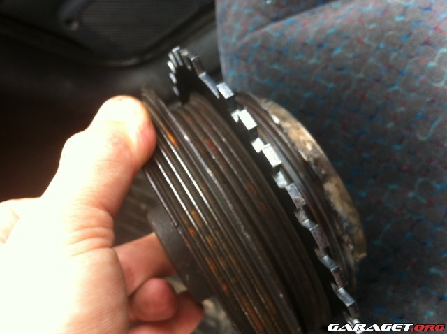

Jag fick precis reda på att jag ska få ett begagnat remhjul från en kille på ett nissanforum, hade helt glömt av att jag frågat om det.
Men stort tack Michael för det, får det troligen i helgen och det skulle vara i mycket bättre skick än mitt.
Kan ju tänka mig att det är det nedre av dom 2, lite rostigt men ändå helare än mitt är.
Det har gått en lite flis ur den främsta delen på remskivan bara.
