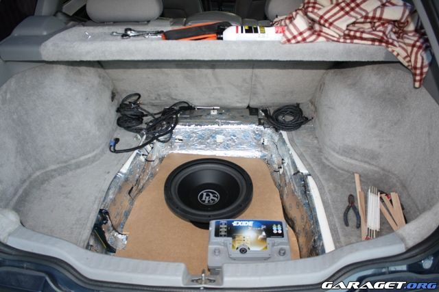

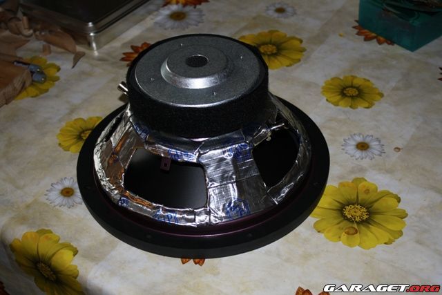

Vad gör ni en Lördag kväll? Detta gör jag. Skall köpa ny alu-roller och pressa till dämpmattan mer.
https://www1.garaget.org/gallery/archive/7438/690605_y83mon.jpg
Dämpar bort eventuella resonanser, samt plockat bort plastkåpan.
Bara 30-40 meter kvar hmm Började med en 6 meters längd.

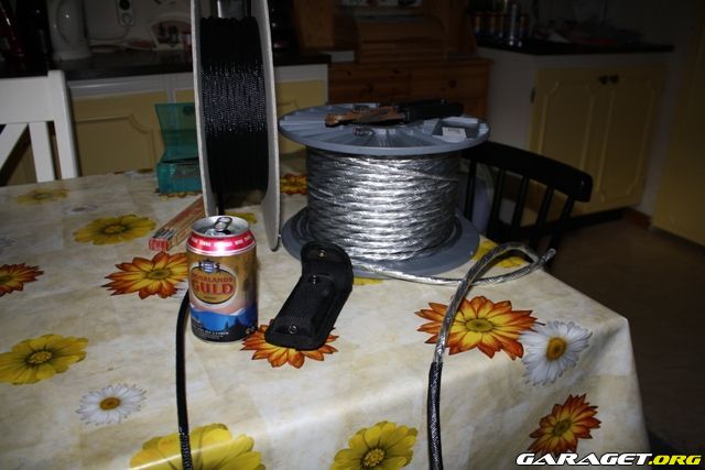

Drar kabelstrumpa en lördag kväll.

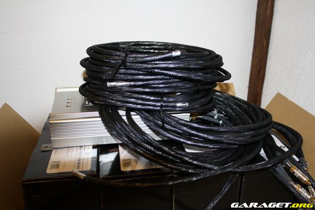

Dragit lite kabelstrumpa på all högtalarkabel. Så snart i-brädan är klar kommer jag riva ur all inredning igen och byta kablar och bräda. Har slipat lite till på den idag och iväll blir det att fylla igen de sista porerna och verkligen se till att jag inte missar nåt. Med lite flyt lämnas den in till AKF Design under veckan för flockning.

Då verkar jag ha bestämt mig för alternativ 3 med vissa modifikationer. Eftersom batterierna bygger något mer på höjden än jag tänkt mig så får de flyttas och basen hamnar då i mitten, lutad emot bagageluckan. Längst in i mitten ska jag försöka knö in DSP´n och stegen får förhoppningsvis plats som tänkt. Kabeldragning får helt enkelt lösas efter konstens alla regler. Strömkablarna kommer att få runda baslådan och komma upp underifrån till terminalen och högtalarkablarna kommer att ledas och fästas ovanpå monteringsplattorna för stegen. Nu hamnar även batterierna på behörigt avstånd ifrån dsp´n också. Förhoppningsvis genererar inte slutstegen några störningar till den. Antagligen blir det slutna och ventilerade lådor till batterierna och till dsp´n för att minimera risken för störningar.
Tanken var ifrån början att svetsa lite i skuffen för att få lite mer fästpunkter, detta blir dock lite struligt då jag måste förlita mig på andra och mycket tid kommer att gå till spillo då jag behöver vänta. Inget illa menat mot någon nu wink Men det kommer kännas bättre i slutändan när jag vet att jag gjort allting själv, och förhoppningsvis hinner jag även bli klar innan 1:a Augusti då bilen skall till Mantorp Park.

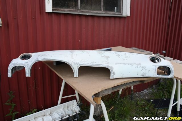

https://www1.garaget.org/gallery/archive/7438/693495_k5856r.jpg
bottenplatta till skuffen ursågad

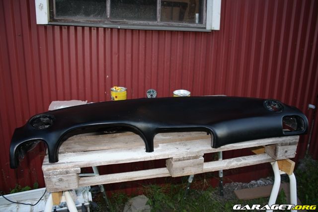

Brädan har lite småfix kvar..
https://www1.garaget.org/gallery/archive/7438/693497_ou0rni.jpg
Instrumentbräda för 3" mellanregister. Nästan klar för flockning.

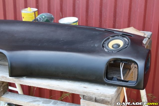

https://www1.garaget.org/gallery/archive/7438/696736_vumsz3.jpg
grundat brädan för att inte spacklet skall lysa igenom flocket.
https://www1.garaget.org/gallery/archive/7438/696737_07e10v.jpg
med DLS Scandinavia 3"
