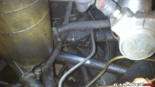

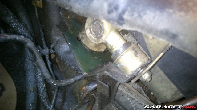

Nåå haft igång bilen igen och den går ju, men inte klockrent.
Läker lite olja och glykol. Oljan verkar komma från tryckgivaren, men allt är så skitigt så svårt att se riktigt. Ska rengöra och se bättre sen.
Glykolen kommer från pumpen till efterkylningen, så får byta den.
Varför allt är så oljigt är att det är hål i en servoslang, den har legat emot styrstaget då bilen är så åt h-vete sänkt. Som ni ser på bilden har t.om färgen på staget nötts bort.
https://www1.garaget.org/gallery/images/28/27325/27325-32643dd661ed0d470ac511c4875a619d.jpg
Just under pumpen hittade jag en glykolsamling
https://www1.garaget.org/gallery/images/28/27325/27325-26e54faa4d0004de1312b7fac7f8e55e.jpg
