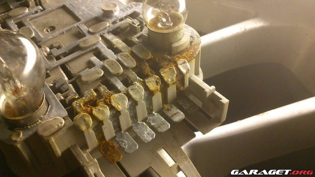

Börjat leta efter fel i belysningen då typ inget funkar som det ska, p-ljus som blinkar ist för blinkers bak, p-ljus fram som tänds när man bromsar osv.
En orsak kan ju vara detta tongue
https://www1.garaget.org/gallery/images/28/27325/27325-571870c65e42cbd20edf501352697266.jpg
Annars så.. hmm jaa.

Instrumentbelysningen fixad.
Yttre belysningen fixad.

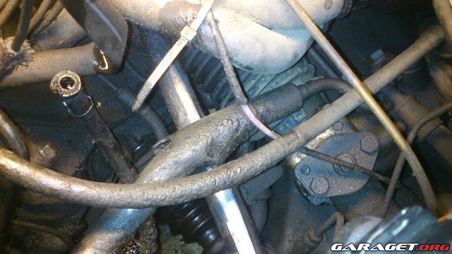

Denna slangen är det som är trasig, legat emot så det blivit hål.

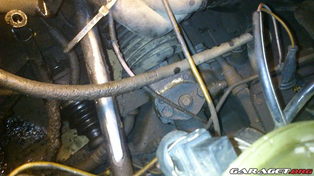

Något trasig..
https://www1.garaget.org/gallery/images/28/27325/27325-237bd66212cfea66ca9e3830bf5bd8b9.jpg

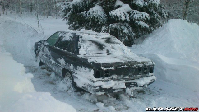

Har en hel slang i reservdelsbilen, den stod dock under lite snö
https://www1.garaget.org/gallery/images/28/27325/27325-6dc1cb36b227cde102e3c3a168f3866d.jpg

Så nu har jag slangar, servopump, behållare som skall monteras. Märkte igår när jag demonterade slangen att denna bilen har körts med ATF olja i sevon, fel fel fel! Så byter pumpen likaväl så slipper jag förhoppningsvis haverier. Finns ju kvar ATF i styrväxeln men får väl köra igenom lite LHM+ olja igenom så det försvinner.

Jaa då var servosystemet åter komplett, fattas bara nu olja.
