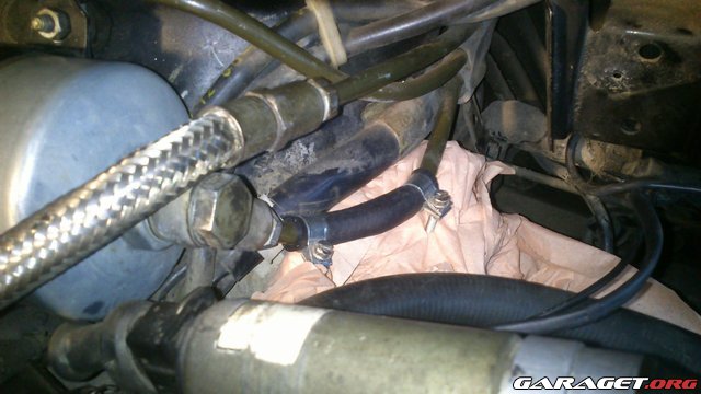

Hänt lite småsaker här som jag tänkte visa lite bilder på.

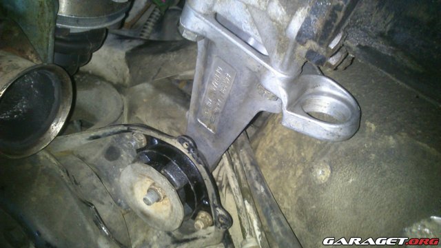

Fick ta tag i min tillfälliga lagning av bränsleröret, slangen där höll inte alltid tätt. Att byta röret var bland det jävligaste jag någonsin gjort! Usch!
https://www1.garaget.org/gallery/images/28/27325/27325-538965b6942cebab291d7c885854afec.jpg
https://www1.garaget.org/gallery/images/28/27325/27325-fa60da89c8b4b78381f31e2a4c4a98d3.jpg

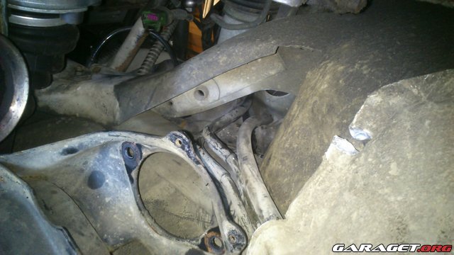

Fick ta bort katten och växellådsfästet för att se var rören går samt för att få plats med handen..
https://www1.garaget.org/gallery/images/28/27325/27325-d311cf4b7d282430641794255ede0dad.jpg
Där är den nya nu på plats, skönt att slippa stanna då och då för att titta efter läckage.
https://www1.garaget.org/gallery/images/28/27325/27325-0e701558250b22da762e2b95cc0b4f91.jpg
Ny växellådskudde hittade också dit när jag ändå hade borta allt.
https://www1.garaget.org/gallery/images/28/27325/27325-461e76ab1dee58691f7e529e878a8510.jpg

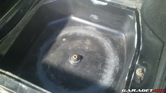

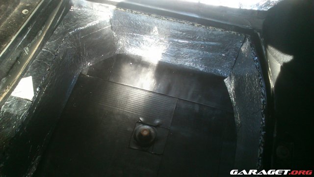

Sen var det reservhjulsbaljan som fick lite isolering. En glasfiberbalja utan någon isolering alls är ju kanske inte det roligaste..
https://www1.garaget.org/gallery/images/28/27325/27325-4f1fa0fc7a4a8eea839b5bb2fd147ab7.jpg
Efter:
https://www1.garaget.org/gallery/images/28/27325/27325-32428a0f34e4b87a84d3dfdc0ad7b3eb.jpg
Jo,  har ju förresten fått ordning på laddtrycket nu också, bytte WG fjäder så började den ladda 1bar igen.

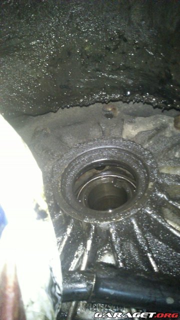

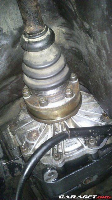

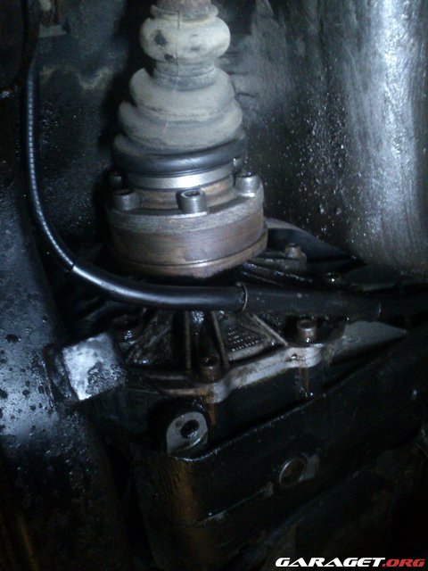

Joo lite bilder på bytet av packbox i bakaxeln till högra knuten
Mysigt oljigt allting
https://www1.garaget.org/gallery/images/28/27325/27325-9d8af002170de7d75369fff425ae5a42.jpg
Lös med knuten
https://www1.garaget.org/gallery/images/28/27325/27325-c4cad1170c0a2ee05fb82b010e0f0881.jpg

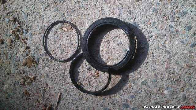

Gammal trasig packbox
https://www1.garaget.org/gallery/images/28/27325/27325-1b05b22ddbc52c62007927d8907c330a.jpg
https://www1.garaget.org/gallery/images/28/27325/27325-4eddc1b5bcc2c7c30b81b728c50f7044.jpg

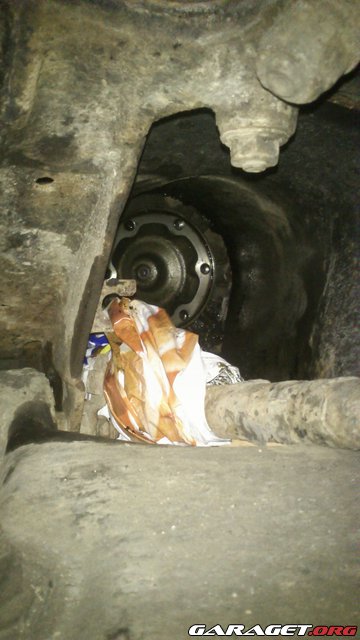

Nya monterad
https://www1.garaget.org/gallery/images/28/27325/27325-26cd36fadbfbbc2db6fb183bc996d2f2.jpg

Nya packboxen är tät! Däremot hann jag inte ens köra en mil innan nästa sida börja läcka, jävla skit... undrar om ventilationen är igensatt..?
Blir en annan diffklump nu iaf som det är tänkt..

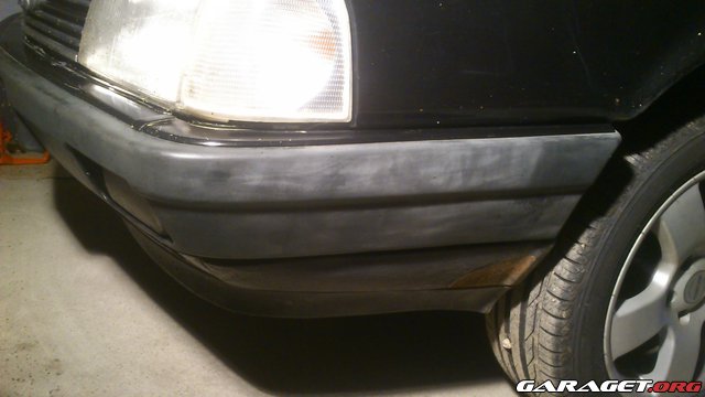

Ful stötfångare...
https://www1.garaget.org/gallery/images/28/27325/27325-65d825b51a43baf77a983ba06e6b6fe3.jpg
Blev lite finare iaf...
https://www1.garaget.org/gallery/images/28/27325/27325-e4e0003ee38c8e050822a895d4fa0187.jpg

What's the secret?
Eller äre bara sånt där svärtningsmedel?
Försöker iaf
12 819 Inlägg
25 augusti 2013
#2136
LeafBox skrev:
What's the secret?
Varmluftspistol samt AutoSmart's vinyl/plast/gummi polish, ser bra ut på håll men rätt flammigt vid en närmare titt.

Tycker det är väldigt synd att det är så svårt att få tillbaka svärtan "på riktigt".
Finns det nå proffsmetoder?
Hörde utav en gammal klasskamrat som senare gick lack att det fanns någon speciell "plast-färg" med struktur som dom använde. Vet dock inte vad det var eller om det ens finns?
Säkert finns det något sätt att få tillbaka det, men varmluftsmetoden är inte tokig, men ska man få det jämnt och fint får man lägga ner lite extra tid. Jag skulle bara testa i ett hörn då jag ända har en annan stötis, men kunde ju inte bara lämna ena hörnet fixat så körde hela. Ser ju betydligt bättre ut än tidigare iaf.
