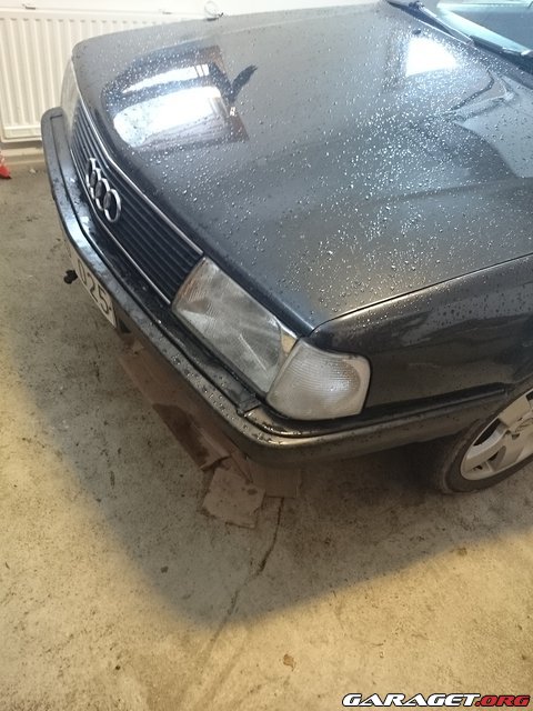

Extraljusen togs väck för några dagar sen.
https://www1.garaget.org/gallery/images/28/27325/27325-a6ead618bdca86ec38cf14f459dda2af.jpg
Mvh Tommy

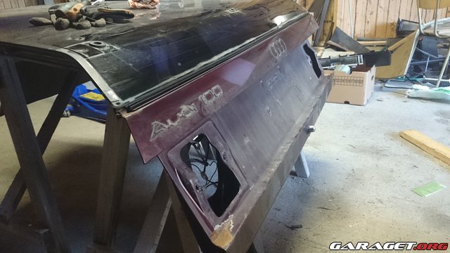

Förbereder bakluckan för lack. Någon som vet hur fästet till listen nedanför bakrutan sitter? Verkar gå in bakom rutan tyvärr så kan bli svårt att få bort utan att ta väck rutan..
https://www1.garaget.org/gallery/images/28/27325/27325-42ffae0b2aa6a99366eefe0c4ac1072b.jpg
Mvh Tommy

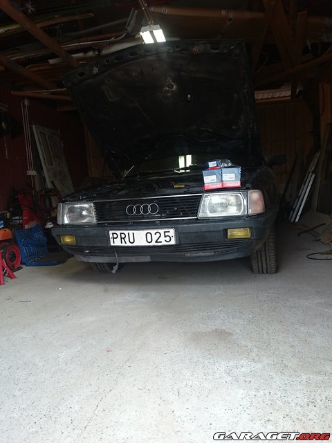

Nu medans man är lite ledig så börjar det vara dags att göra klar bilen inför NA Swapmeet i Myckelby i slutet av månaden, idag bytte jag motorkuddar vilket jag trodde skulle vara enkelt.. På vänster sida var det busenkelt, höger sida däremot var det mesta i vägen.. När jag äntligen fick fram muttern till kudden så inser jag att den separerat från resten och bara snurrar runt så fick riva bort startmotor och helvete för att få lös hela motorfästet. Nåja..
Blir lite ont om bilder då bilduppladdningen slutade fungera, men hann ladda upp en bild iaf.
https://www1.garaget.org/gallery/images/28/27325/27325-362da7c71c6619a4ebddac57463bc2e0.jpg
Hoppas det finns några läsare kvar, tråden fyller hela 5 år idag. smile
Mvh Tommy
