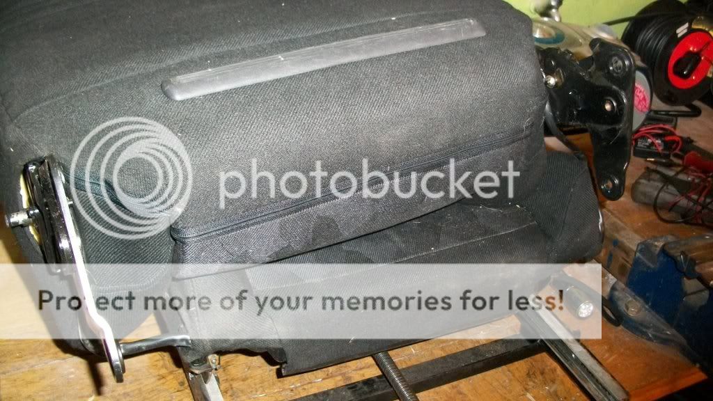

Men jag tog lite bilder medans jag fixade med Recarostolen jag har liggandes. Den ville inte justera rysstödet ordentligt, bara ena sidan av ryggen rörde på sig. Allt är elstyrt.
Så tog lite bilder medans jag höll på med det så man vet hur allt ska sättas ihop sen igen smile

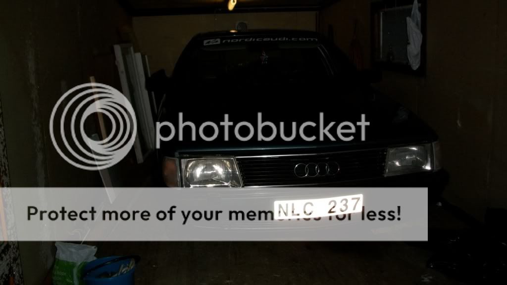

Audin där den bor nu

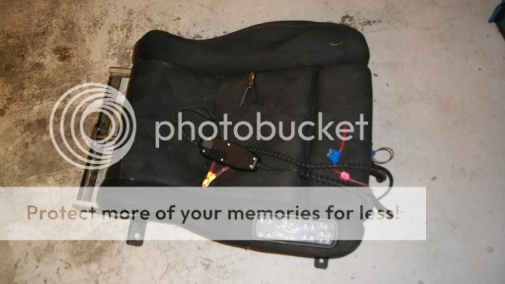

Det här sätet häll jag på med, den ser lite jävlig ut då den är skitig
http://i536.photobucket.com/albums/ff329/te_wik/100_0011.jpg

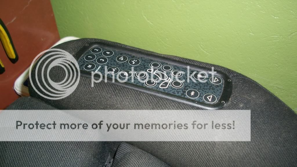

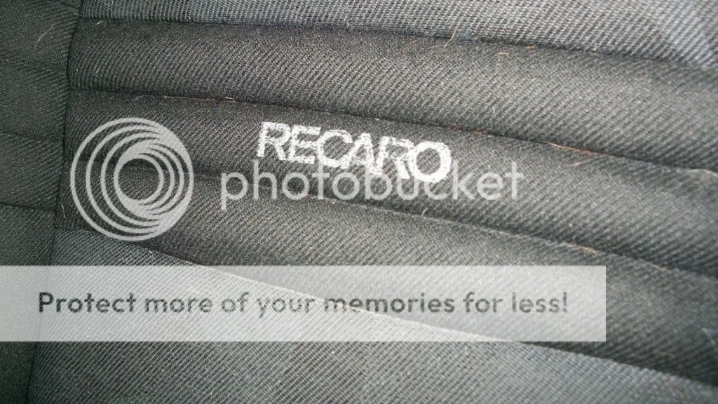

Massor med roliga inställningar, skön som fan är denna ortopedstol
http://i536.photobucket.com/albums/ff329/te_wik/100_0012.jpg
http://i536.photobucket.com/albums/ff329/te_wik/100_0013.jpg
Här är någonting galet
http://i536.photobucket.com/albums/ff329/te_wik/100_0014.jpg
Bort med lite låsringar å annat tjoffs
http://i536.photobucket.com/albums/ff329/te_wik/100_0018.jpg
Så var sätet delat
http://i536.photobucket.com/albums/ff329/te_wik/100_0022.jpg
Måste lista ut hur man kommer in under klädseln
http://i536.photobucket.com/albums/ff329/te_wik/100_0019.jpg

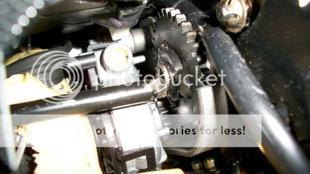

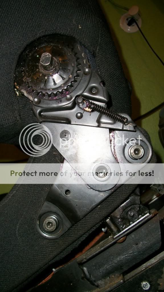

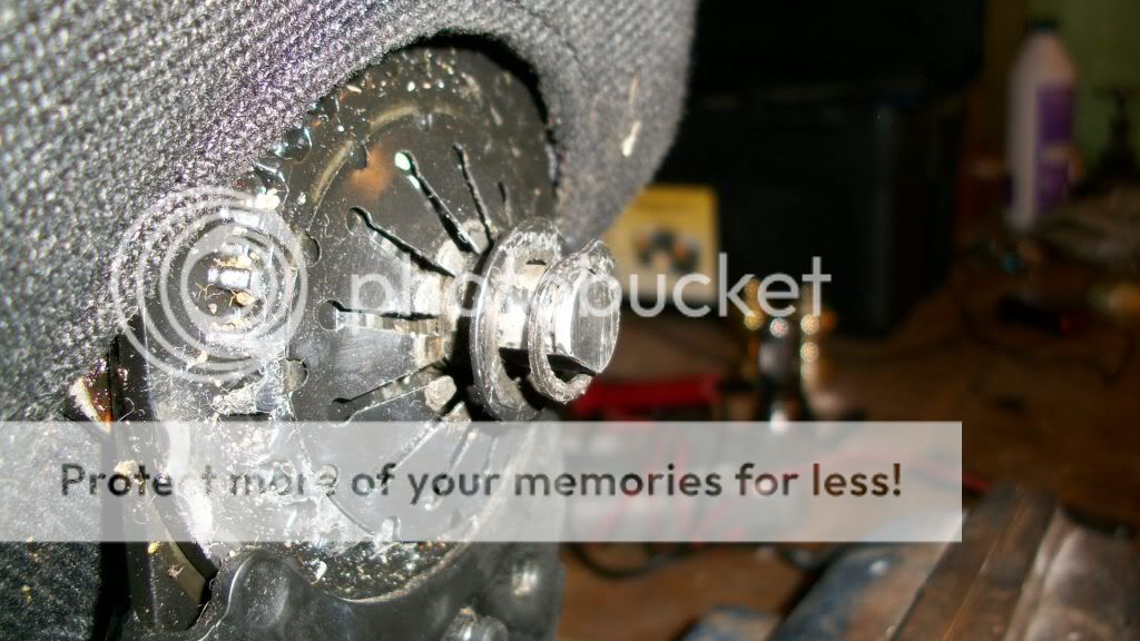

När det var gjort så hittade jag genast felet. Axeln har gått av från kugghjulet
http://i536.photobucket.com/albums/ff329/te_wik/100_0020.jpg
Testade svetsa fast axeln på kugghjulet igen men materialet var inte så villig på att låta mig svetsa det..
http://i536.photobucket.com/albums/ff329/te_wik/100_0026.jpg
Nåja, det fungerade ett tag.. sen small den av igen. Men jag fick ju testat kameran iaf ^^

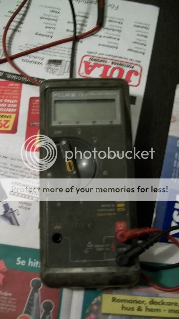

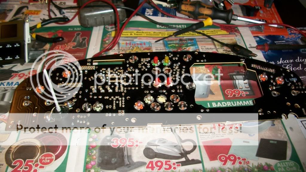

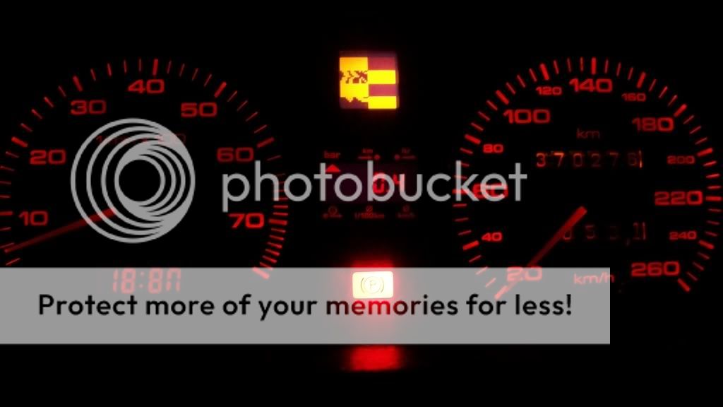

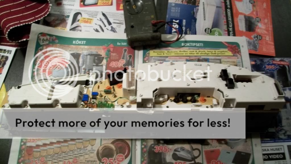

Lite otydligt vad autocheck'en säger, och varvräknaren vill inte visa rätt. Färddatorn ville inte alltid visa några siffror så jag tänkte att det måste fixas..
Bara ta lös instrumenteringen och börja felsökningen.
http://i536.photobucket.com/albums/ff329/te_wik/100_0041.jpg
Bort med mätarna och annat svammel smile
http://i536.photobucket.com/albums/ff329/te_wik/100_0044.jpg
Mannens bästa vän:
http://i536.photobucket.com/albums/ff329/te_wik/100_0042.jpg
Hittade en lödning som var dålig, fixade det men bara färddatorn blev bättre. Får felsöka bättre nästa gång. Har levererat bilen till brorsan nu.

Min display i S4'n var exakt likadan. Bytte ABS givare höger-bak och den blev bra? =S
