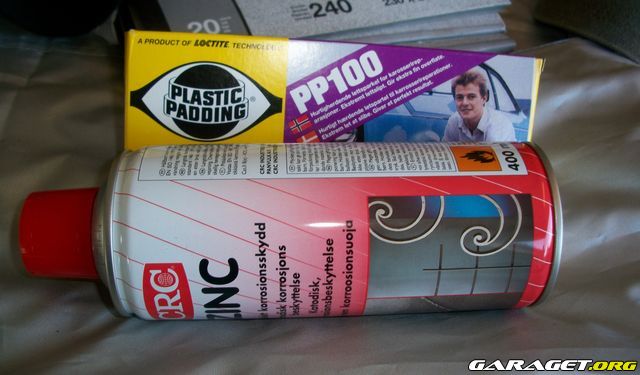

Update!

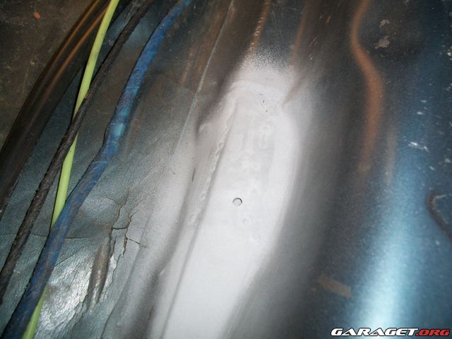

Ja idag tog jag fingarna ur r*ven och gjorde ett ryck med audin.
Köpte lite kallgalv och spackel
https://www1.garaget.org/gallery/archive/27325/957392_rvlcbj.jpg

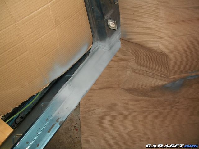

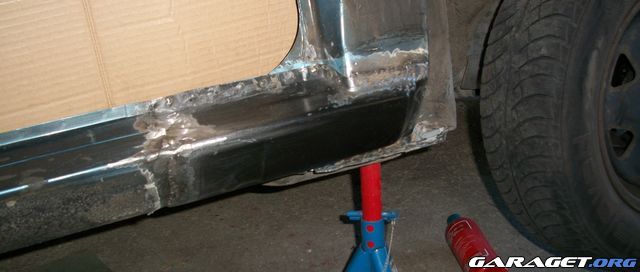

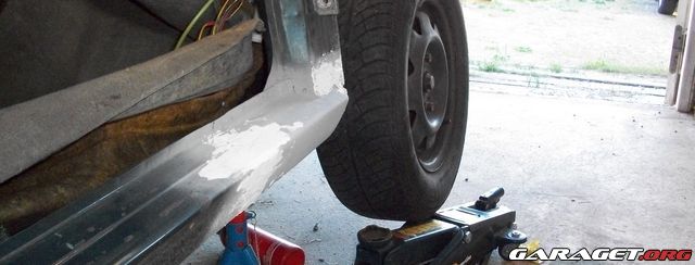

Tröskeln var ju bara punktad sen sist så svetsade allt klart;
Kanske inte snyggt men funktionellt
https://www1.garaget.org/gallery/archive/27325/957393_5i7dkc.jpg
Grundade sedan
https://www1.garaget.org/gallery/archive/27325/957394_f2kqqu.jpg
Får inte glömma att slipa, rengöra och grunda på insidan av golvet med.
https://www1.garaget.org/gallery/archive/27325/957396_q32hew.jpg

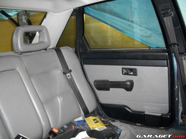

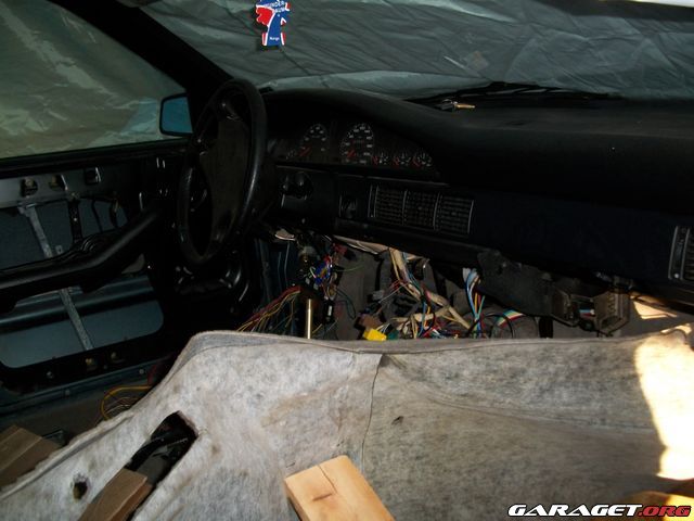

Medans grunden fick torka tog jag nån meningslös bild
https://www1.garaget.org/gallery/archive/27325/957397_7a2goq.jpg
Nåt är ju ännu kvar på sin plats smile
https://www1.garaget.org/gallery/archive/27325/957398_0xhj4v.jpg

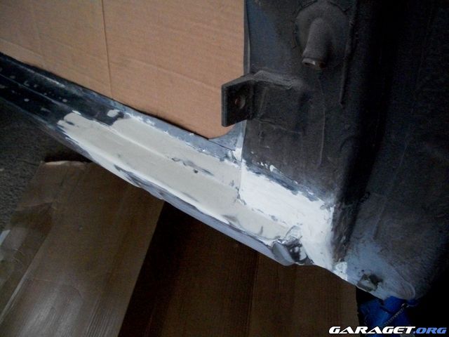

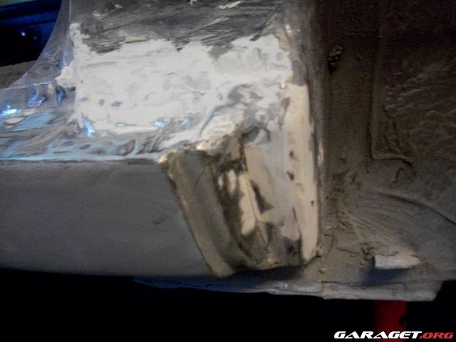

På med lite spackel sen
https://www1.garaget.org/gallery/archive/27325/957399_nmga6h.jpg
Sen slipade jag och la ett nytt lager spackel. Hellre för lite första gången än för mkt, sen slipa igen
https://www1.garaget.org/gallery/archive/27325/957401_12un6l.jpg
https://www1.garaget.org/gallery/archive/27325/957402_wt0f9b.jpg
https://www1.garaget.org/gallery/archive/27325/957403_3ioowp.jpg
La på ett sista lager innan jag gick hem, sen får det vara bra. smile

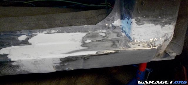

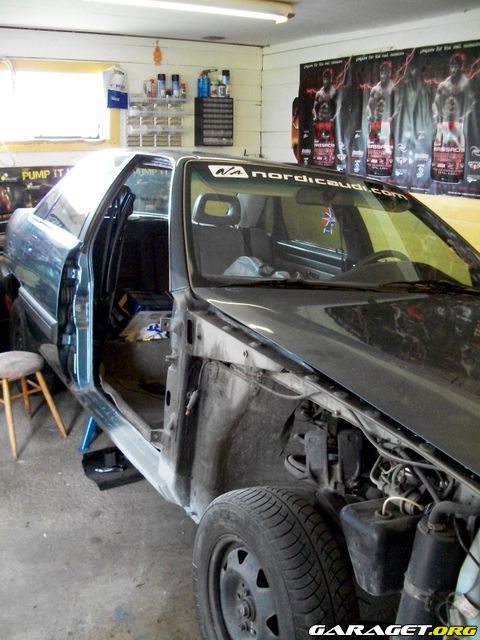

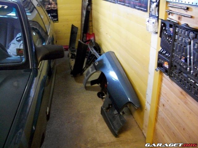

Var å slipade det sista.
Grovt slipat med 80 papper.
https://www1.garaget.org/gallery/archive/27325/957516_hrkh7t.jpg

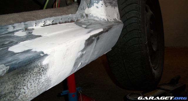

Slipade sen med finare papper, grundade sedan men blev inga bilder på det. Men här syns ju lite iaf
https://www1.garaget.org/gallery/archive/27325/957520_7fmvn4.jpg
Seriösare än så kommer jag inte göra det då det ändå inte kommer synas.

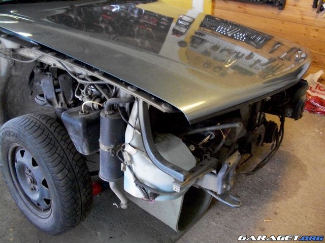

Fronten
https://www1.garaget.org/gallery/archive/27325/957521_68fxkj.jpg
Frontdelarna
https://www1.garaget.org/gallery/archive/27325/957522_xdp3lg.jpg
