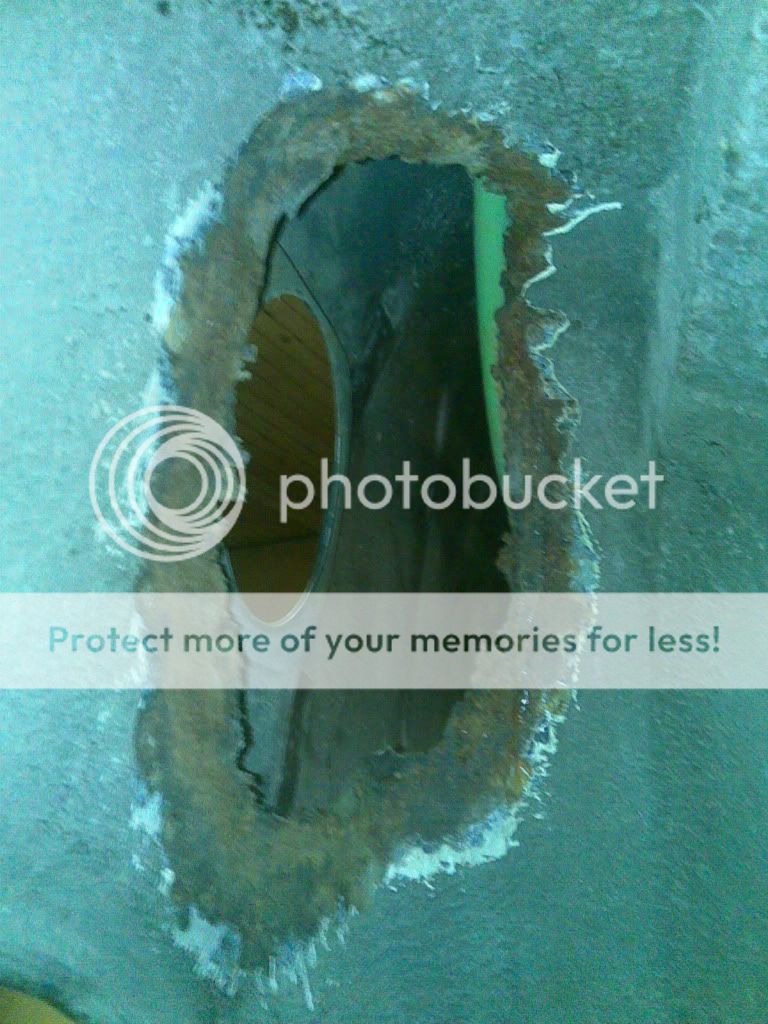

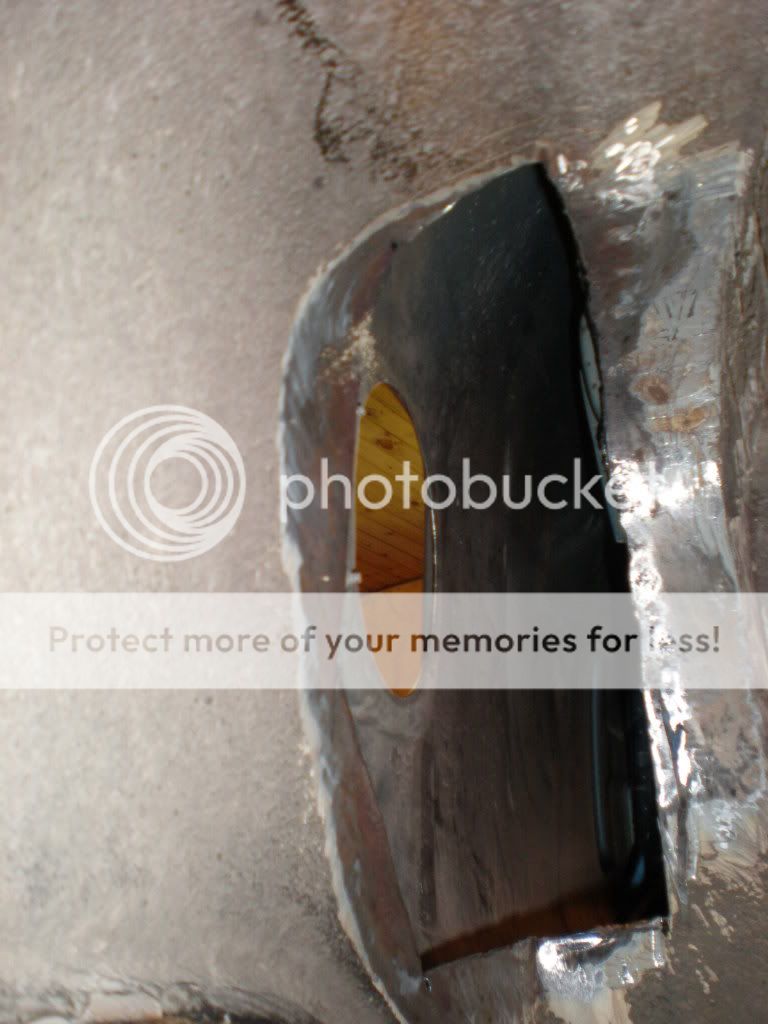

Sen så började jag undersöka hurpass allvarligt rosten bitit i hjulhuset bak. Det ser inte alls kul ut men samtidigt var det inte lika farligt som jag tänkt mig. Är det någon som vet ifall det finns innerskärmar av plast att köpa till sedanmodellerna? Passar det från avanterna?
http://i536.photobucket.com/albums/ff329/te_wik/20090712001.jpg

Fint hål hehe men antar de kunde sett så mkt värre ut?
Försöker iaf
12 819 Inlägg
13 juli 2009
#106
Jaa, det kunde ha sett värre ut. Hade jag satt igång senare så hade det blivit ännu värre, då kanske rosten hade hunnit sprida sig till bakskärmen. Tack och lov för dubbelplåt smile

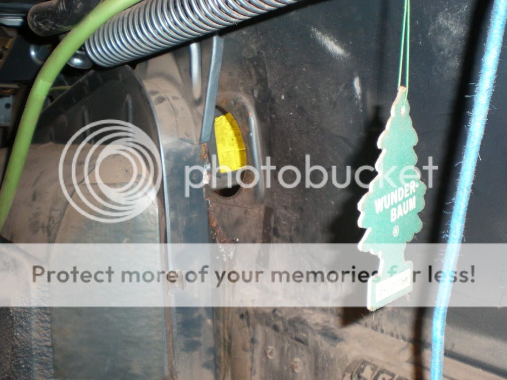

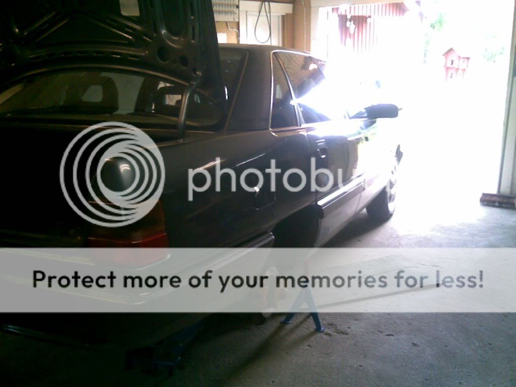

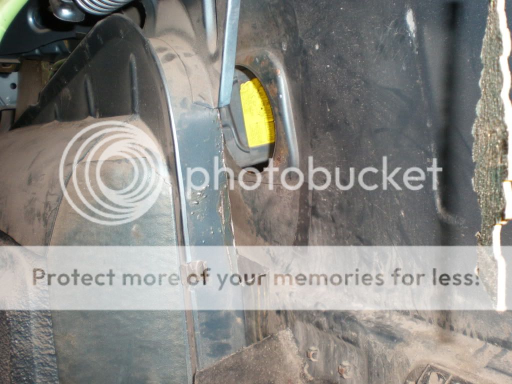

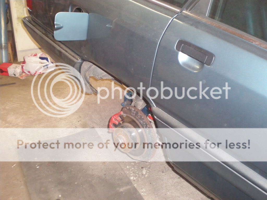

Här står då bilen på pallbockar och det hjulhuset har varit mitt hem under några timmar. Trångt och bökigt.
http://i536.photobucket.com/albums/ff329/te_wik/audi%20projekt%2013%20juli/P7130779.jpg
Här har jag börjat slipa så jag ser var jag har frisk plåt.
http://i536.photobucket.com/albums/ff329/te_wik/audi%20projekt%2013%20juli/P7130780.jpg
Vy från bagaget
http://i536.photobucket.com/albums/ff329/te_wik/audi%20projekt%2013%20juli/P7130781.jpg

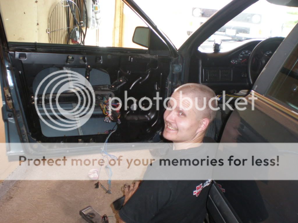

Medans jag höll på i hjulhuset så ersatte Johan en del trasiga kablar till elhissar och sånt.
http://i536.photobucket.com/albums/ff329/te_wik/audi%20projekt%2013%20juli/P7130782.jpg

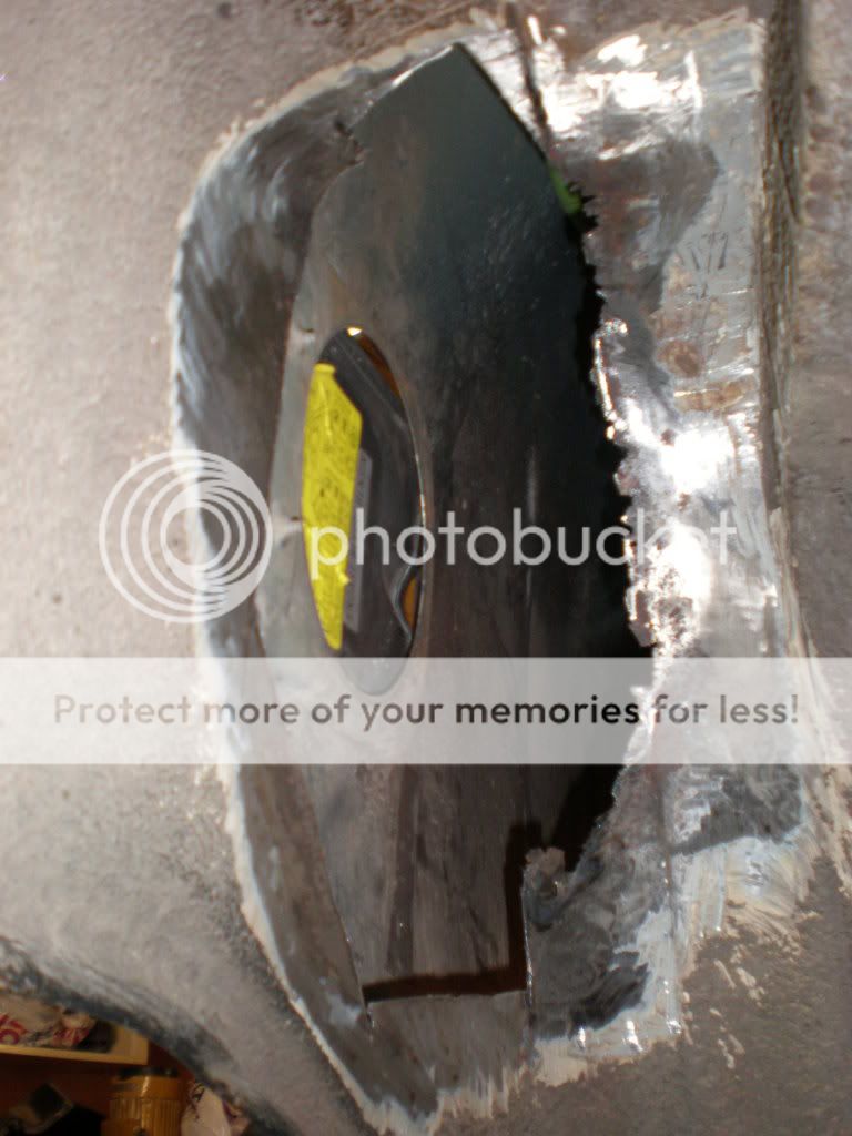

Och nu har jag börjat kapa
http://i536.photobucket.com/albums/ff329/te_wik/audi%20projekt%2013%20juli/P7130785.jpg

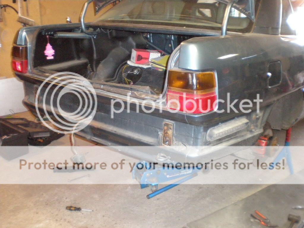

Tyvärr var det dåligt med kapskivor i garaget så jag kom inte längre än så.

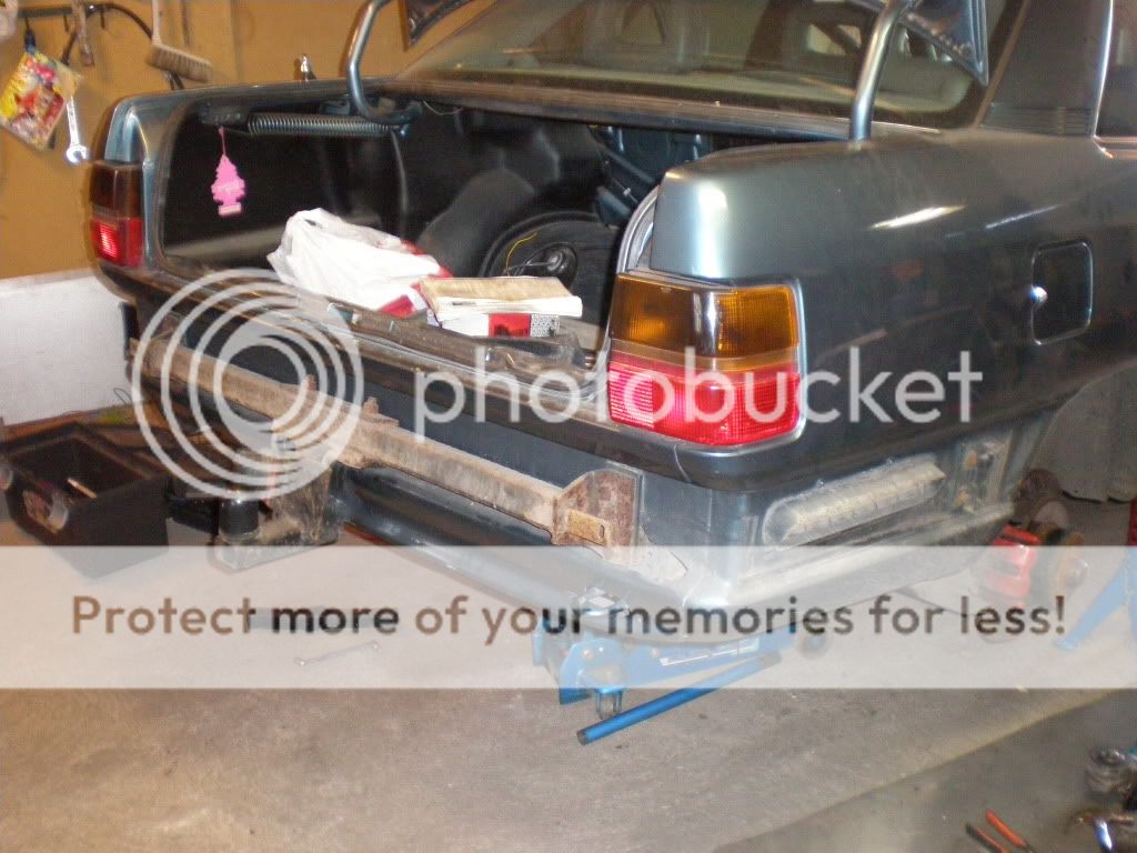

Jag hoppade då över till stötfångaren bak och dragkroken.
Ska bort
http://i536.photobucket.com/albums/ff329/te_wik/audi%20projekt%2013%20juli/P7130784.jpg
http://i536.photobucket.com/albums/ff329/te_wik/audi%20projekt%2013%20juli/P7130788.jpg
http://i536.photobucket.com/albums/ff329/te_wik/audi%20projekt%2013%20juli/P7130789.jpg
Nu vet jag inte.. hur är det? Måste man ännu reg.besikta ifall jag inte vill ha tillbaka kroken? Har det blirvit någon ändring eller har förslaget ens godkänts?

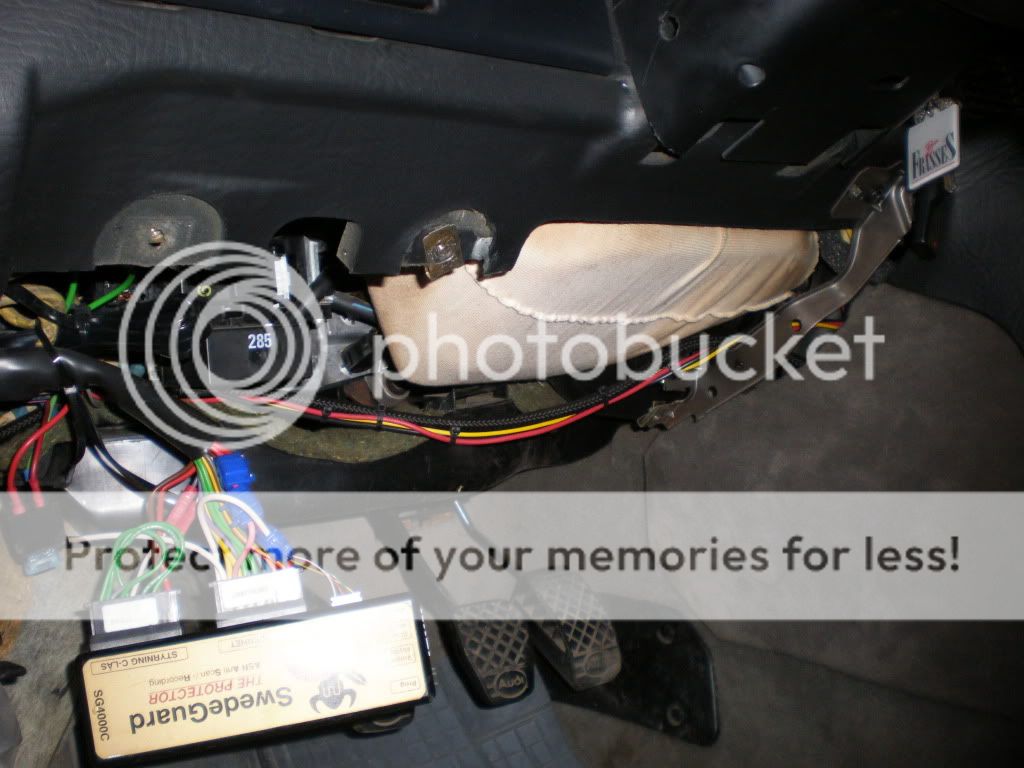

Sen drog jag och Johan kablar så jag får min blinkkods knapp att fungera som jag vill
http://i536.photobucket.com/albums/ff329/te_wik/audi%20projekt%2013%20juli/P7130787.jpg
Kablarna kommer från säkringshållaren.
Hoppas ni blev nöjd med bilderna ?

riktigt nice=D ... men inte ska du ta bort drag kroken är ju en försäkring att den som kör på bakfirån får mer skador än en sj=D
Försöker iaf
12 819 Inlägg
13 juli 2009
#109
Kör aldrig med släp och sen är den så ruggigt ful, sticker ut så mkt.
Mvh Tommy

#112
dadde skrev:
dum fråga men jag har inte ens kollat på min bil eller i haynes boken än... hur får man loss kofångaren? jag har en lite bit kvar från ett gammalt drag som jag alltid skadar mig på när jag tvättar bilen tongue
Själva plastet släpper du med två st 13mm muttar som sitter innanför plasten, en på varje sida. Alltså måste du jobba underifrån bilen och titta in mellan stötfångare och chassi. Sen måste du dra ut den från sidornas stödskenor, men det är väldigt simpelt.

Jag tror jag låter den vara kvar, bara snygga till den en aning. Sen ifall det blir kjolpaket framöver så ryker den.

Ska nog ta bort kroken från nån av bilarna. Det blir ju lätt snyggare smile

Ser riktigt bra ut, min åsikt är att ta bort dragkroken om du inte behöver den, ser mycket fräshare ut då smile

Nä jag behöver ju inte den, men tar jag bort den så kommer jag garanterat få behov av dragkrok..haha det brukar bli så smile

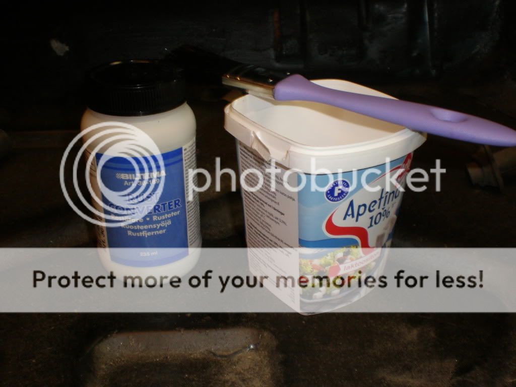

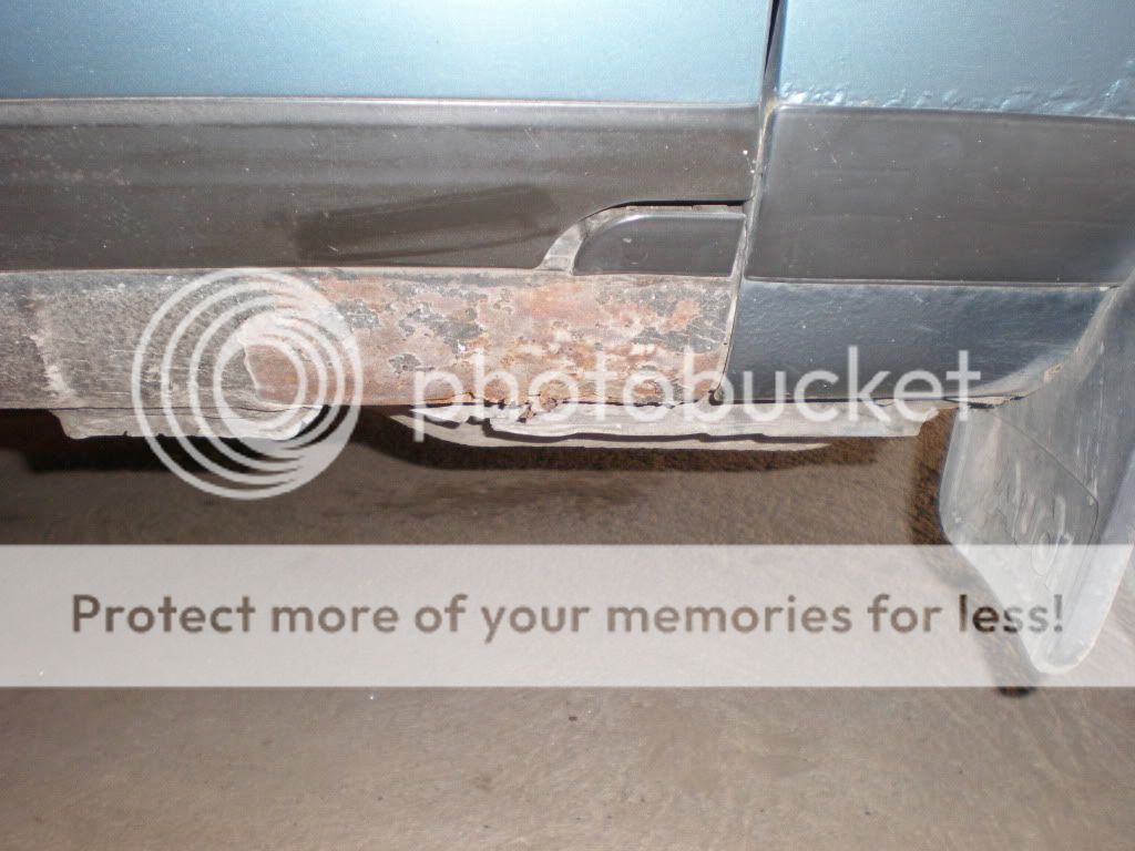

Sen på den lilla ytrosten som syns på bilderna testade jag denna:
http://i536.photobucket.com/albums/ff329/te_wik/audi%20projekt%2014%20juli/P7140798.jpg
haha vet inte om de fungerar men de blev helt svart iaf..täcker väl bara över rosten så det får fortsätta lite i smyg tongue nee får se imorrn hur det ser ut.

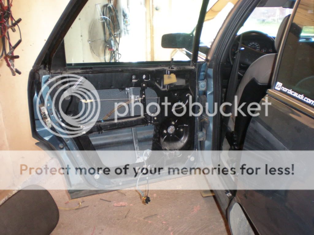

Medans jag höll på i hjulhuset så tog Johan en titt på elhissen VB som inte ville fungera.
http://i536.photobucket.com/albums/ff329/te_wik/audi%20projekt%2014%20juli/P7140796.jpg
http://i536.photobucket.com/albums/ff329/te_wik/audi%20projekt%2014%20juli/P7140797.jpg

Det "firar" vi men en tråkig update. Skulle till att svetsa hjulhuset igår (inatt) men det fräser bara till i plåten och ett hål uppenbarar sig. Så tunn plåt (dessutom galvaniserad) och en 80-tals pinsvets lirar inte så bra ihop. sad Så jag får köra en nödlösning då jag inte får tag på en bättre svets. Får göra som så att jag popnitar bitarna på plats och lägger underredsmassa under den nya plåten och ovanpå den nya sen när jag har tillgång till en bättre svets kommer jag slipa bort massan och svetsa det.
Tråkigt att det inte vill sig som det ska.. men man får alltid räkna med bakslag.
