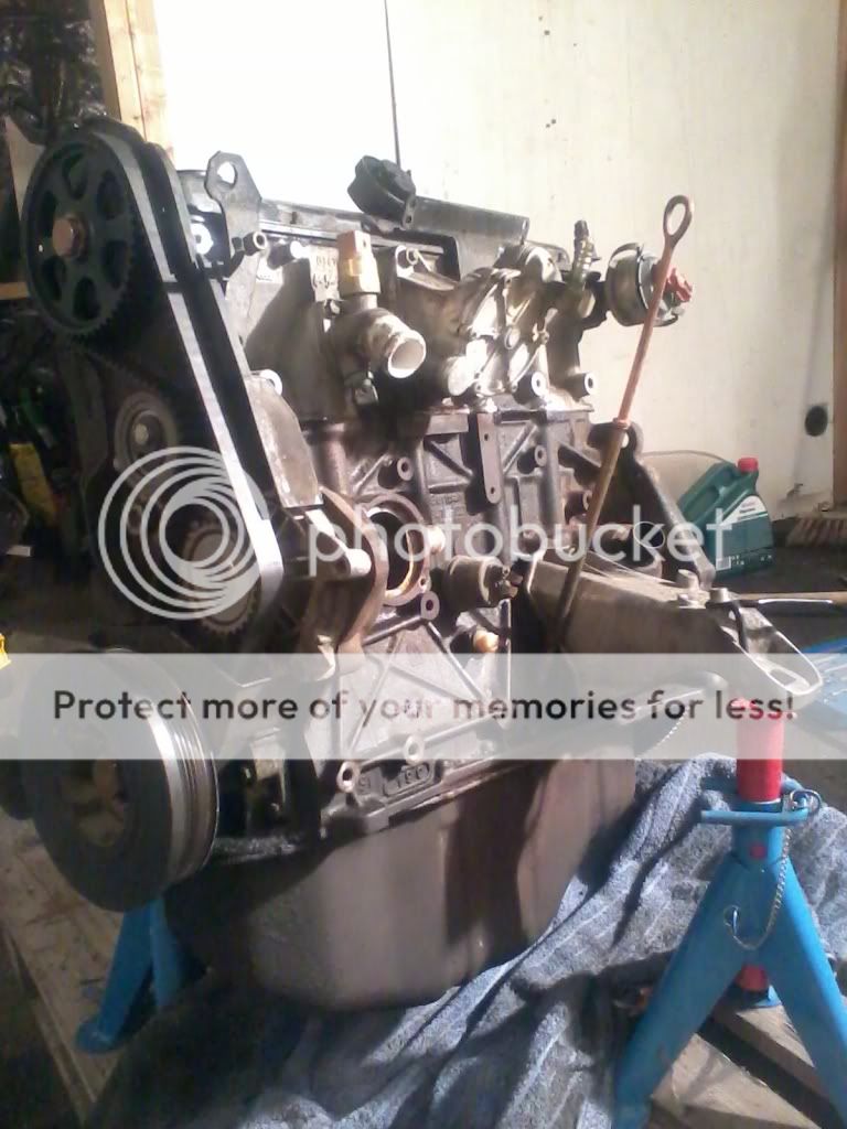

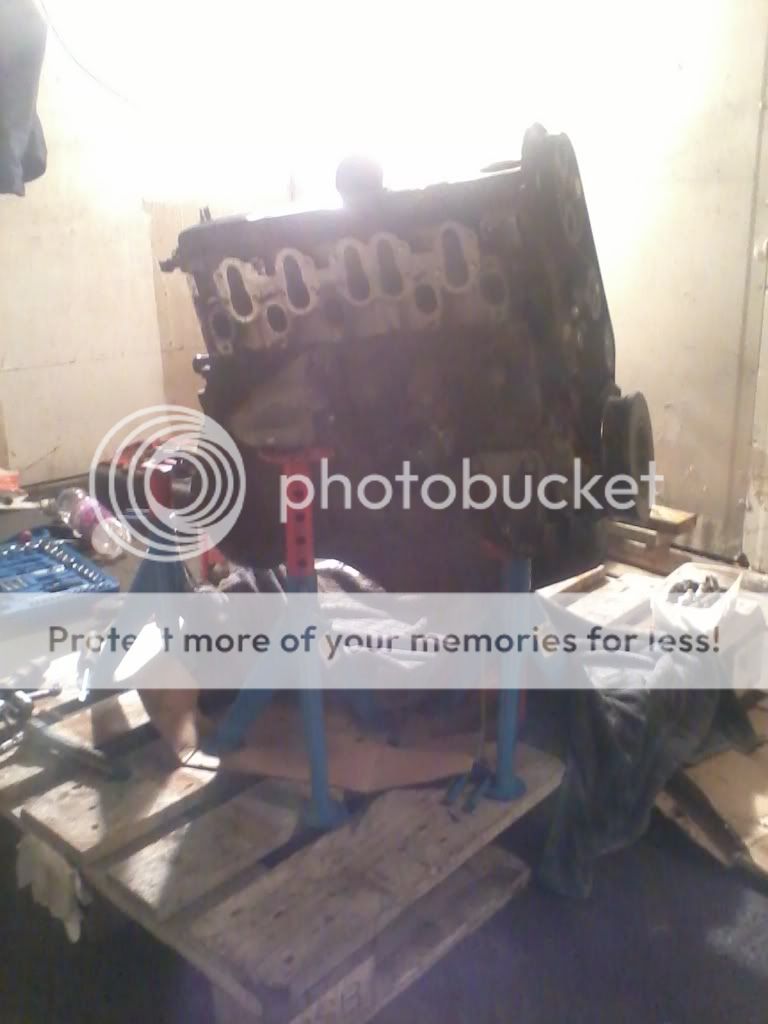

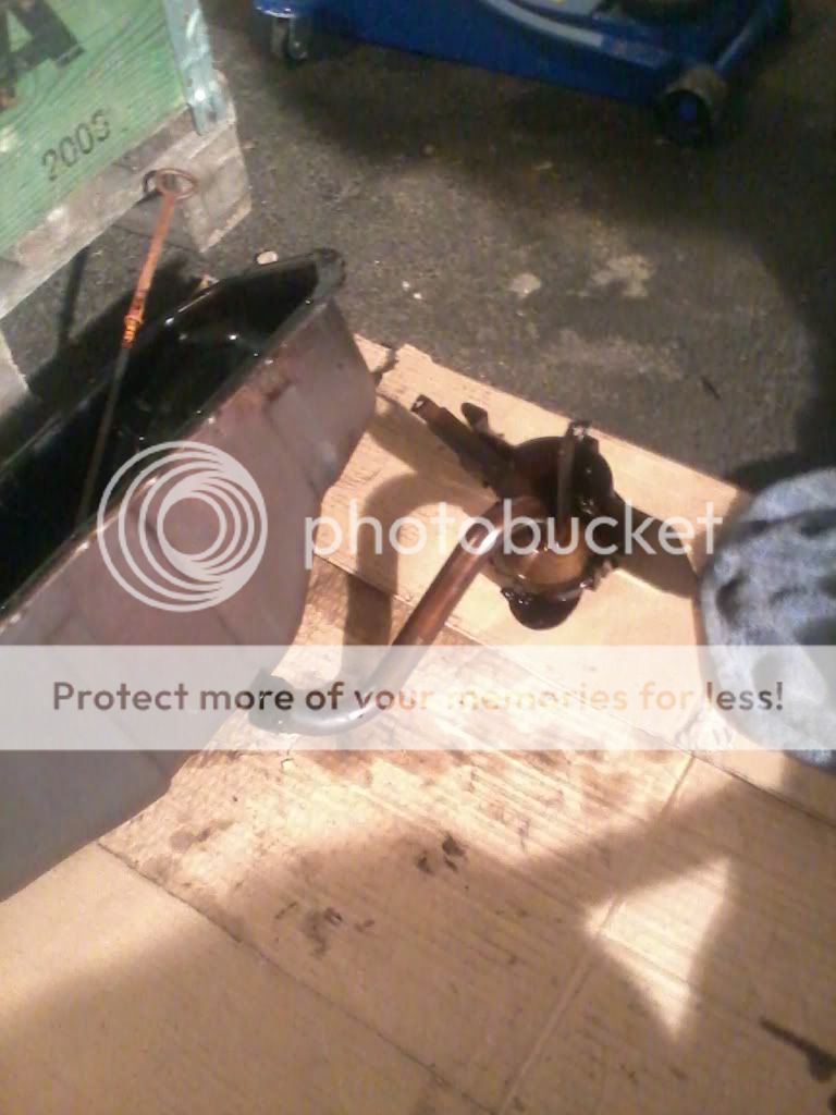

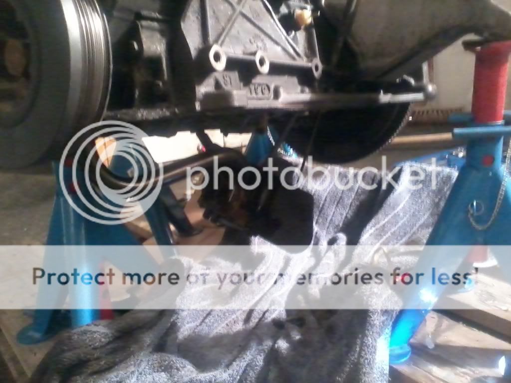

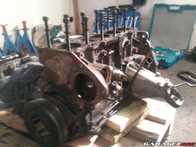

Oljetråget borta, samt silen. Lite väl jobbigt utan motorstativ, men lyfta upp på pallbockar går ju också smile
Bulten till vevaxelns remskiva satt som förbannat, måste göra att mothåll så jag kan ta väck den med diverse verktyg. Lånade cristofer_k's eldriva mutterknack men den hade inte en chans tongue
Toppen ska väck ikväll iaf är det tänkt.
http://i536.photobucket.com/albums/ff329/te_wik/2011-06-21133109.jpg
http://i536.photobucket.com/albums/ff329/te_wik/2011-06-21133126.jpg
http://i536.photobucket.com/albums/ff329/te_wik/2011-06-21133538.jpg
http://i536.photobucket.com/albums/ff329/te_wik/2011-06-21134128.jpg
Mvh Tommy

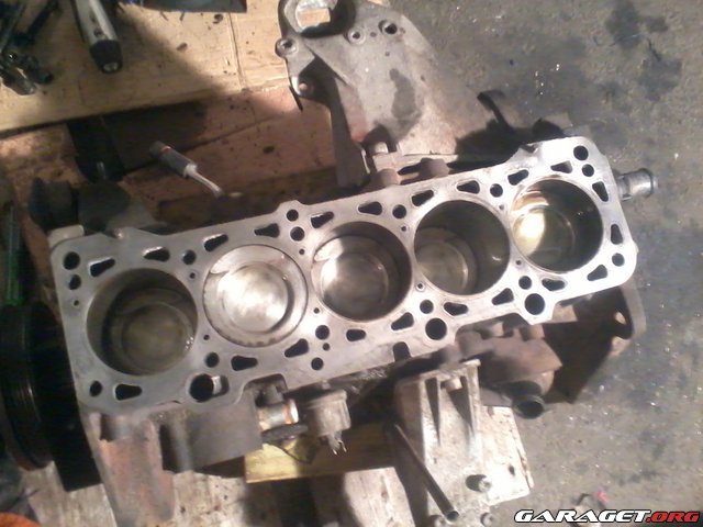

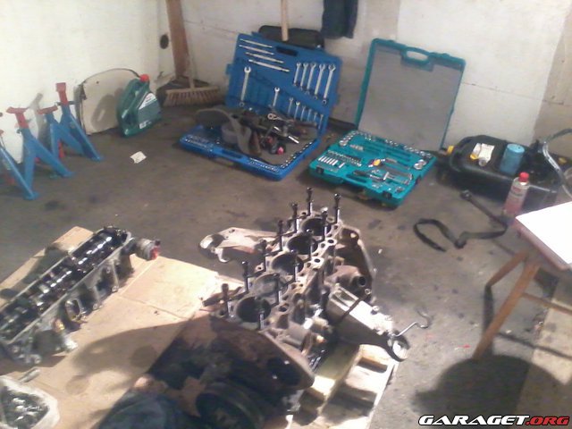

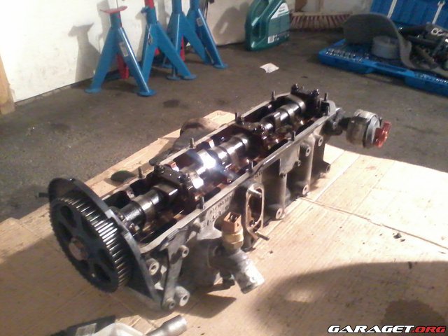

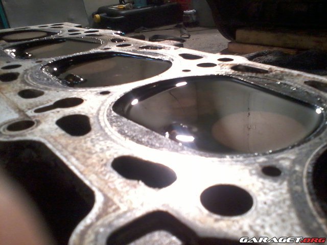

Toppen väck nu, så även vattenpump och spännare.
https://www1.garaget.org/gallery/images/28/27325/27325-c202627aed60a3f76becee0475014c8a.jpg
https://www1.garaget.org/gallery/images/28/27325/27325-ade1e56414d31ed5c5d0fb7ce73c59e3.jpg
https://www1.garaget.org/gallery/images/28/27325/27325-cefaa5942831fc23910b014df9e9a914.jpg
https://www1.garaget.org/gallery/images/28/27325/27325-620f8f4580d32c701bcdf2e3d65837c3.jpg

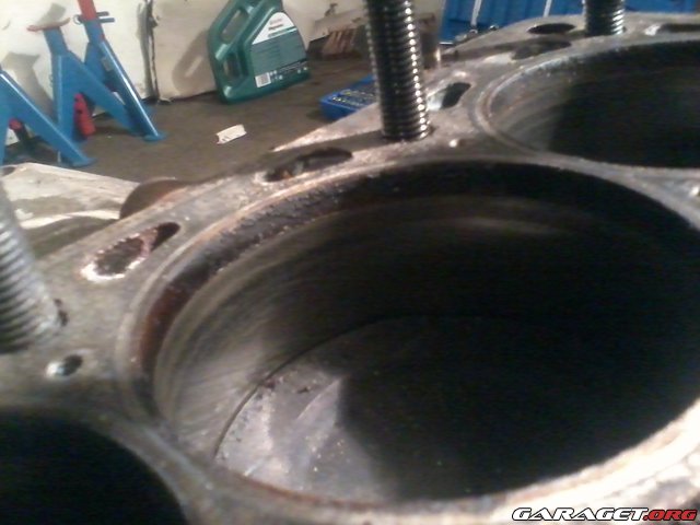

Lite sot på kolvarna men ingen vändkant alls, bara lite sot som sagt. Gick fint att rengöra bara.
https://www1.garaget.org/gallery/images/28/27325/27325-2f169ac686232e430d6807aea836cb1e.jpg
Mvh Tommy

Lite gjort idag då, putsat överdelen av kolvarna samt kontrollerat så ventilerna är täta.
https://www1.garaget.org/gallery/images/28/27325/27325-8422c0eed60bb87ae5ccda4ba80a4b54.jpg
https://www1.garaget.org/gallery/images/28/27325/27325-f10aeb507e023c1c98232b0c1b04a096.jpg
Ventilerna ska ju slipas in sen, ska lämna in toppen på kontroll å planing också.
Mvh Tommy

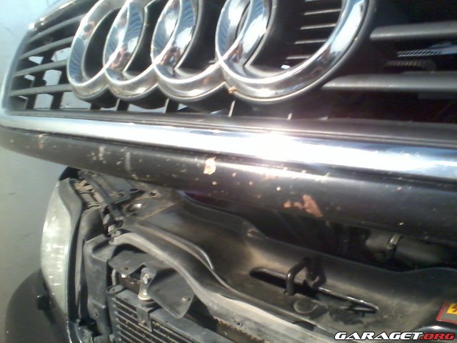

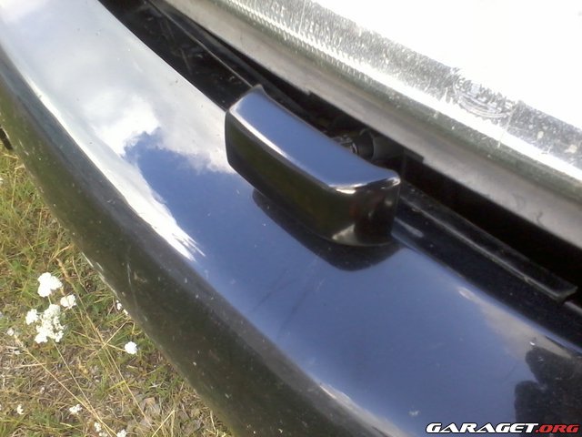

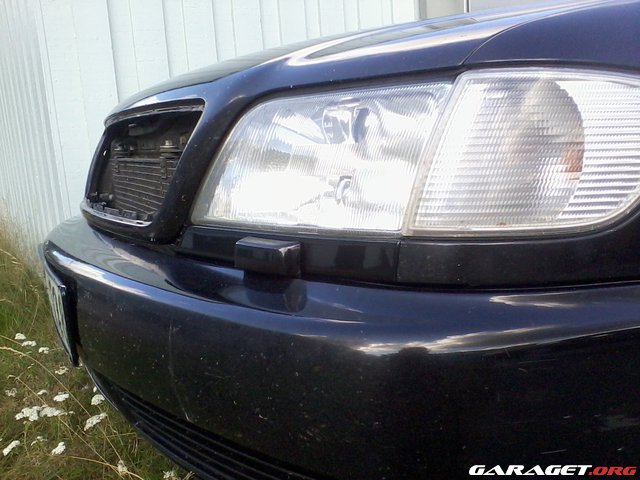

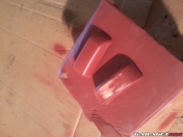

Tagit tag i lite av stenskotten i fronten nu.

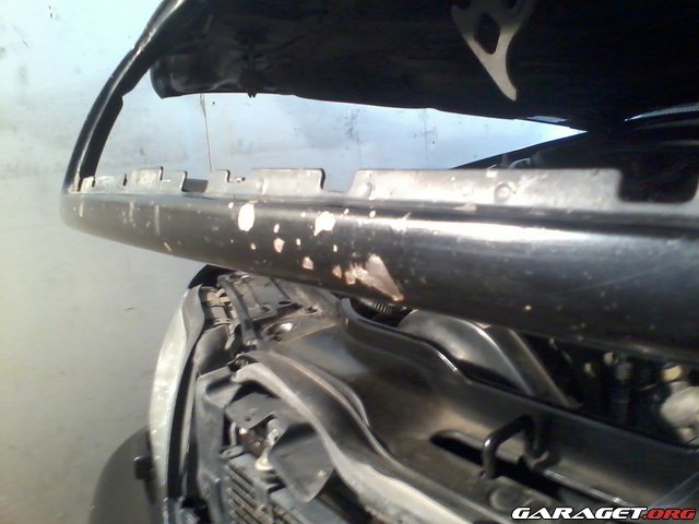

Huven såg inge rolig ut..
https://www1.garaget.org/gallery/images/28/27325/27325-b0bbd2b29502dedd37fd7b6df9b8bcbc.jpg

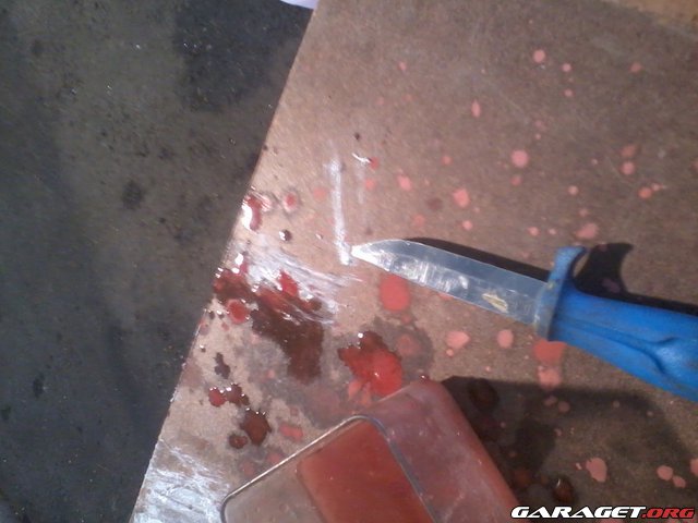

Slipade bort det rostiga och penslade på med rostkonverter.. det senare tog jag ingen bild på dock..
https://www1.garaget.org/gallery/images/28/27325/27325-a79f75232dd9f96587855f7213687229.jpg

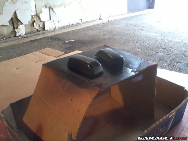

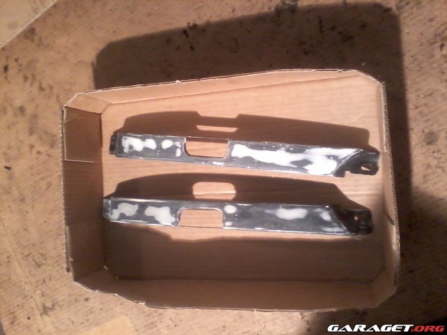

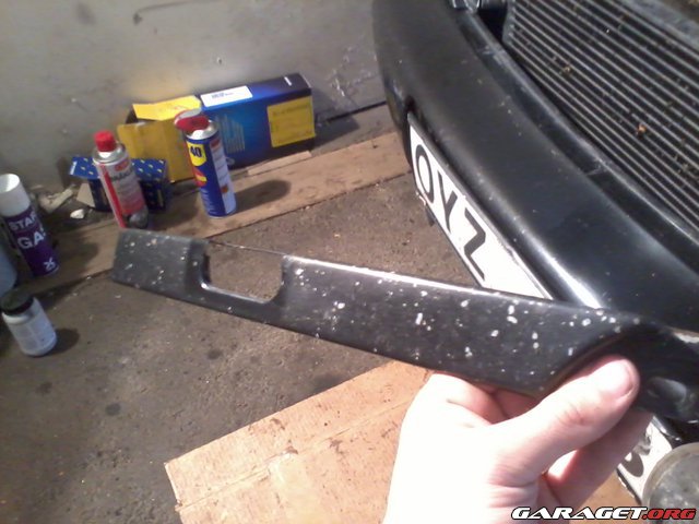

Listerna under lyktorna såg inte heller så roliga ut...
https://www1.garaget.org/gallery/images/28/27325/27325-845797b8944dc94ba354d898f0559042.jpg
Mattade ner dom med 400 sandpapper
https://www1.garaget.org/gallery/images/28/27325/27325-de43bf9f79989229c0c038b347f3e215.jpg
Spolarmunstyckena var lika jävliga dom med. Grundades tillsammans med listerna efter lite spackling
https://www1.garaget.org/gallery/images/28/27325/27325-18828862c70293634c40337cc983099e.jpg
https://www1.garaget.org/gallery/images/28/27325/27325-0ad79c98b589d0538d19de1ba9ed4fb5.jpg
Lite efterspackling blev det.. blev inge bra första gången. Två år gammalt PP100 hmm
https://www1.garaget.org/gallery/images/28/27325/27325-c96ad4678de207e0ea43ebcabc3d6e9b.jpg
Är inte så våldsamt som det ser ut, våtslipade grunden innan basen kom på
https://www1.garaget.org/gallery/images/28/27325/27325-6ce3707232d0d91e90324bd5ea315655.jpg
Färg enligt färkod sprutades på..
https://www1.garaget.org/gallery/images/28/27325/27325-ad5a88cf0f5aad2cdb1d1c2bb8c0f5c5.jpg

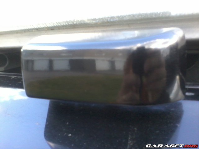

Finish'en blev OK, men grundjobbet vart inge bra.. Eller så orkade jag inte vänta ett dygn tills det blev genomhärdat innan våtslip tongue
https://www1.garaget.org/gallery/images/28/27325/27325-b6b2208548bf681403e5eb198bb16b84.jpg
Bara slipa ner igen..
https://www1.garaget.org/gallery/images/28/27325/27325-825183ea90de1a78aaa4776ad138d83f.jpg
Å på med nytt..
https://www1.garaget.org/gallery/images/28/27325/27325-f0ce1dc1c3325615c1987e4b80122599.jpg
Få se hur det ser ut efter våtslipning imorgon, risken är att jag får göra om allt igen då spacklet inte ville bete sig riktigt som jag ville.. Är det inte bra så får jag köpa nytt spackel imorgon å göra om - göra rätt.

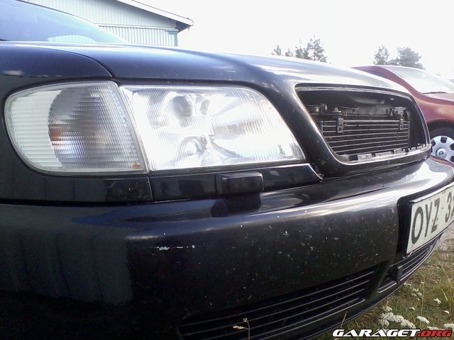

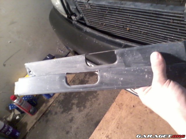

28 juli 2011
#1637
Inte helt nöjd men det får fasen duga, ser bättre ut än innan iaf. Bara resten av fronten som ser förjävlig ut nu..
https://www1.garaget.org/gallery/images/28/27325/27325-d4fbd6739892bc332ef0789fe198382e.jpg
https://www1.garaget.org/gallery/images/28/27325/27325-bae468f00a8c6668892fbbbf283592a1.jpg
https://www1.garaget.org/gallery/images/28/27325/27325-53ece086e9b7c8eacf8419917f6accbf.jpg
https://www1.garaget.org/gallery/images/28/27325/27325-79914c148ed5b05a4d71a76de31c42c1.jpg

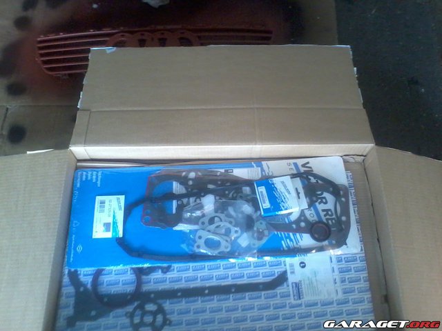

Dött i tråden nu... hmm

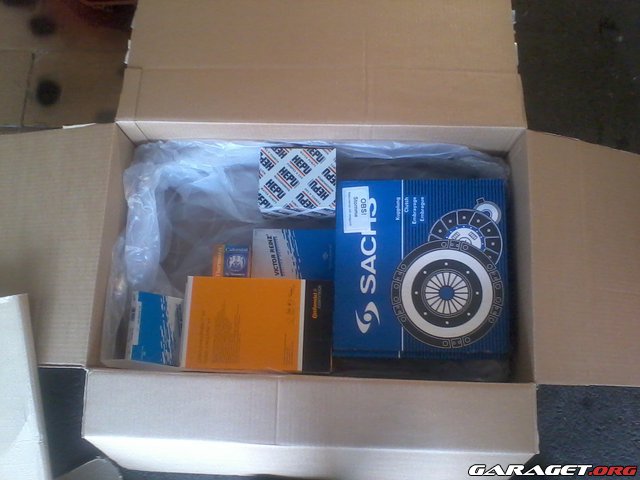

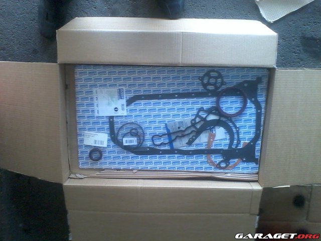

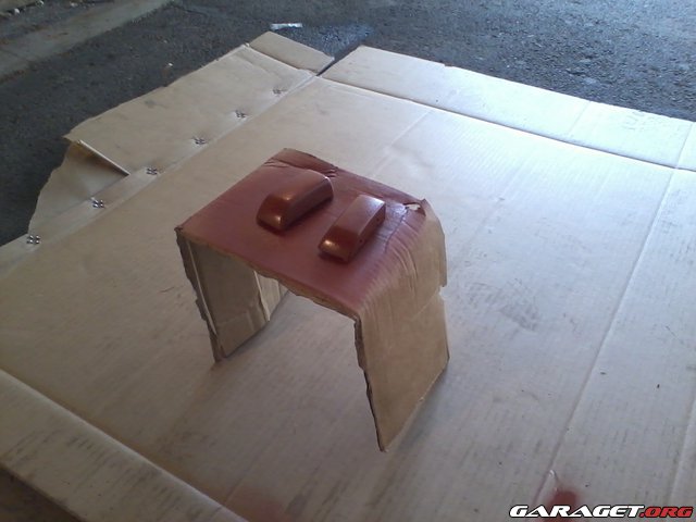

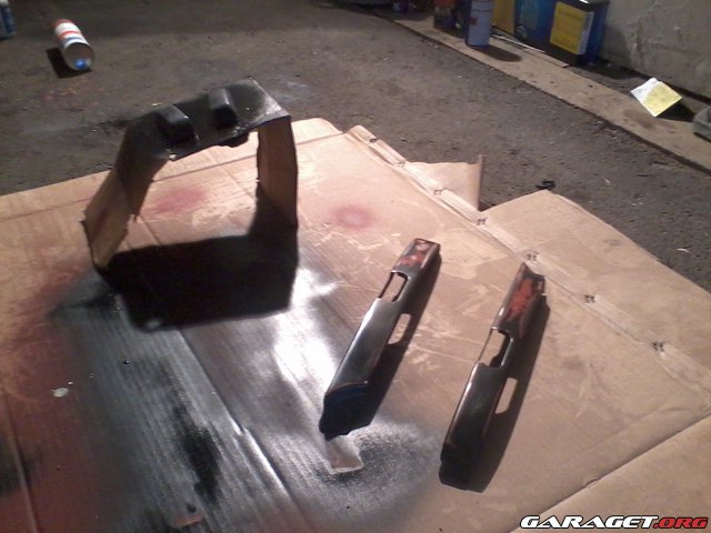

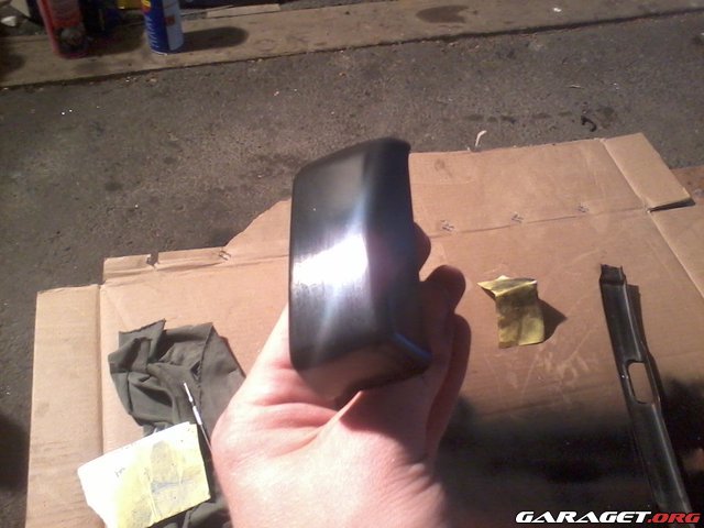

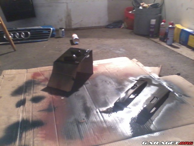

Kommit lite delar idag..
https://www1.garaget.org/gallery/images/28/27325/27325-426fb0f53006d6fe737caf700c80923f.jpg
https://www1.garaget.org/gallery/images/28/27325/27325-2a539489d3291e123b88732566cbb3ca.jpg
https://www1.garaget.org/gallery/images/28/27325/27325-03f4aa5a5b06c5f4797642ef4d4b2358.jpg
https://www1.garaget.org/gallery/images/28/27325/27325-ce3de329653fd8aa3920683795725ed6.jpg
Nu ska jag gå ner och spraya på några lager färg på grillen..
Mvh Tommy
