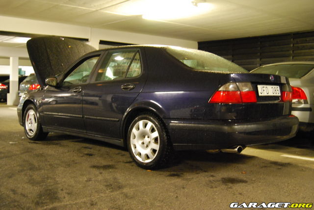

Nu har jag gått o köpt vinterdäck så nu kan vintern komma tongue Hade tänkt kränga över vinterdäck på mina sommarfälgar. Men det kändes så otroligt krångligt o jobbigt ifall det plötsligt skulle frysa på, så köpte ett par med fälg istället. Dock med plåtfälg men de kan jag stå ut med.
Hittade ett par begagnade original-navkapslar på blocket så åkte o köpte dom så såg de ju himla mycket bättre ut smile
https://www1.garaget.org/gallery/archive/59709/776067_edz1rt.jpg
"Nya" vinterhjulen. Vart lite suddig, förstår mig inte på syrrans kamera ibland...
Anledningen till varför det redan nu sitter 1 vinterhjul på är för att vi va tvugna o testa så att fälgarna verkligen passade. För de är nämligen VOLVO-fälgar, Quantics gamla vintermackor som han hade till S60in smile Så då passade ju såklart inte navkapslarna rakt på heller, luftventilen på fälgen sitter på helt annan position jämfört med en Saab-fälg tongue
Men men, det går att ordna. Så iår åker jag på Goodyear Ultragrip i 205/55 16" dimension över vintern.
Nu ska nya drivrem beställas, den har gått en bra bit över sin bytesintervall nämligen tongue

Knepigt..
För Volvo har 5/108 i bultcirkel.
Medans SAAB har 5/110.
Fälgen kanske gick att skruva dit.
Men det kommer förmodligen inte vara någon höjdare att köra.
Eller har du centrerande kona på hjulbulten?

Sådär ja, nu kan vintern komma wink Ska ta och vinterutrusta min bil snart med smile
Några andra planer såhär innan vintern?
