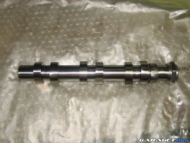

#212
Idag mätte jag lite snabbt upp bascirkel och nock på den nya Brabus-kammen och jämförde med min 60KW-kam. Till min förvåning fick jag fram precis samma mått på båda kammarna. Började leta efter information och får fram att det är samma artikelnummer på på båda kammarna.
Klantigt, men all information som jag hittat i olika forum säger att kammen är en av delarna som skiljer Brabus från 60KW-modellen. Kommer ha nytta av kammen i ett senare skede så helt förgäves har jag inte köpt kammen.

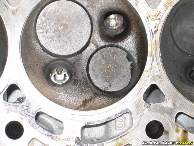

#214
Lyfte av toppen idag och se, här har vi boven i dramt.... svårt att få komp när delar av ventilen saknas.

1 471 Inlägg
25 april 2010
#215
AJAJ såg inte kul ut !
http://www1.garaget.org/gallery/archive/94557/912874_7t30zp.jpg
Ajajaj.. sådär såg mina ventiler ut fast sämmre när jag tankat metanol med 25% nitro i min ford sierra wink
