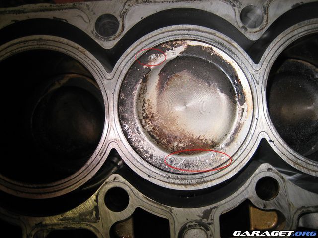

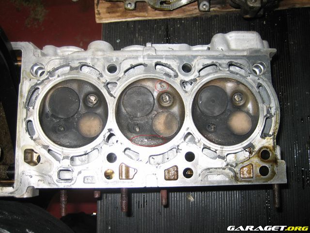

Efter att hunnit skruva lite mer idag å är kammen loss och toppen av. Fick en lätt depression när jag lyfte av toppen och fann märken i tvåans kolv och och topp som påminde om en gravyr utförd av någon med Parkinsons.
Någon hög på ecstasy har varit i cylindern och dansat rumba....
https://www1.garaget.org/gallery/archive/94557/723960_5hhepj.jpg
Motsvarande skador syns även på kolven.
https://www1.garaget.org/gallery/archive/94557/723969_9zgzl2.jpg
Till min stora glädje är cylindrarna i toppskick. Nu behöver jag nu ha tag på någon som kan sig an toppen. Som det ser ut (för en lekman som mig) så finns det plats för större ventiler.

Märkena i topp kommer med största sannolikhet från när dom testade motorn på bildemonteringen. Bilen var smälld och när jag köpte hela subframen låg det glas i luftboxen och filtret var borta. Jag är rätt säker på att det har sugits in glasbitar vid testet.
