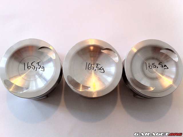

Sista kolven färdigfräst! Med en kovring på plats så klarade jag de två sista kolvarna från repor. Om jag ska göra det här fler gånger så trycker jag nog ner lite hårt smörjfett mellan kolv och cylindervägg så att det inte kommer ner sand och annat skit där.
https://www1.garaget.org/gallery/images/95/94557/94557-7a0872b0c226b11ac4126b7eeab096ba.jpg
Kontrollvägde kolvarna efter slipningen för att se att lika mycket med material tagits bort per kolv. Alla kovarna väger 165.5g vilket är 1g mindre än innan slipningen. Vågen har en tolerans på 0.1g och det får man vara nöjd med.
https://www1.garaget.org/gallery/images/95/94557/94557-7a81b4a07911a7968965523f3decf93c.jpg
När jag ändå hade vågen framme så passade jag på att väga vevstakarna tillsammans med lager och bultar och där var det tyvärr rätt stor skillnad. Mellan den lättaste och den tyngsta skilljer det 3.8g. I morgon kommer jag ringa till företaget som honade blocket (två gånger...smile) och kolla med dom om dom kan balansera och göra det sista på toppen. Inte så mycket kvar nu innan det är dags att skruva ihop motorn big_smile
