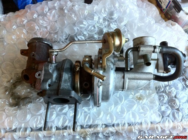

I dag kom turbon jag beställt, en IHI RHF4-13068E från en ARCTIC CAT T660 TURBO 2006. Fick tyvärr inte med grenröret som jag hoppades. Får se om jag kan få loss det till rätt peng för att modifiera och använda till projektet. Om inte så blir det att fila vidare på det jag börjat bygga.
https://www1.garaget.org/gallery/images/95/94557/94557-fa415a44248ebb7f2a627232d5e8c70d.jpg
Allt för idag!

Vilken söt turbo!

_DamnIt skrev:
Vilken söt turbo!
Storleken har ingen betydelse..... eller hur var det?

Exsicco skrev:
_DamnIt skrev:
Vilken söt turbo!
Har hört talas om det med!
Men om man inte behöver större, så finns det ju ingen anledning till större!
Hur ser nu planerna ut? Lång tid kvar innan en möjlig uppstart?
