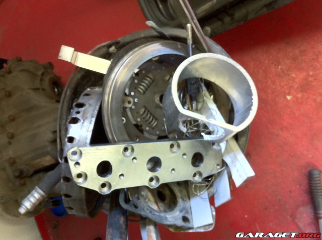

Sjukt mycket lutning på maskinen ju! Va gör du med packboxarna då?
Första packboxen missade jag att det skulle i en metallring... hittade den först när jag hade knackat in packningen hela vägen och då var det kört, packbox #2 såg ok ut tills den nästan var helt inne, då visade det sig att den vikt sig in mot vevaxeln... Första var klantigt, andra var klantigt blandat med lite otur...

Exsicco skrev:
Fan vad jobbigt!

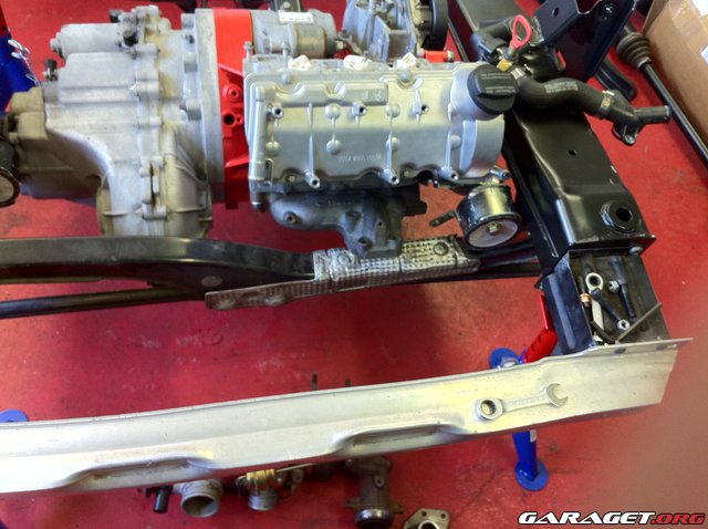

Kul att se att det går framåt! kanske är en helt idiotisk idé men det går inte att vrida turbon ett halft varv? då kommer väl allla anslutningar peka uppåt. Jag förstår att det är trångt men det var bara en tanke.
Vid första titten såg det inte ut som att det skulle gå men jag kan kolla igen när turbon ligger på bänken.

En bild (eller två) säger mer än tusen ord.....
https://www1.garaget.org/gallery/images/95/94557/94557-04b640ec2ca60924baef0e77060cb150.jpg
https://www1.garaget.org/gallery/images/95/94557/94557-265c8ab0e4127572d70522b71a760dec.jpg

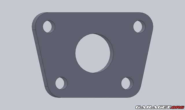

I veckan blir det att bygga ett nytt grenrör,ska rita upp en turbofläns i SW och skicka över till Ajdén, förhoppningsvis har han tid i veckan så att jag har en fläns till helgen.

Så... nu har jag ritat upp en fläns till turbon och skickat till Ajdén, hoppas han hinner ta tag i det innan helgen hmm

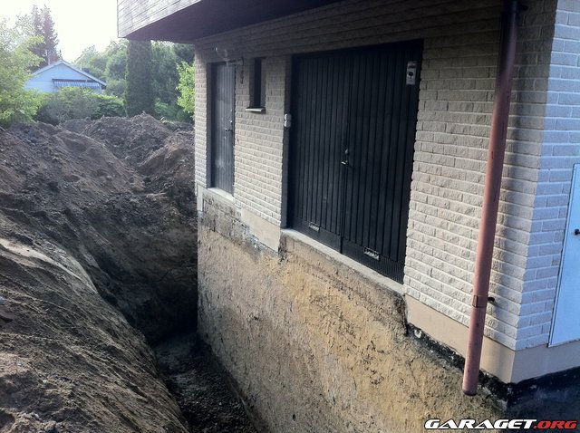

Det har varit lite andra projekt hemma som gjort att jag inte kommer in i garaget smile

Har bestält ett verktyg jag behöver till motorn för att komma vidare men det borde dyka upp i morgon. Börjar min semester nu så det blir lite mer gjort den här veckan men sen blir det att lägga lite tid på tomten när dräneringen är klar...
9 166 Inlägg
26 juni 2011
#658
Hehe, lite orutinerat att inte bygga en landgång när man gräver upp sådär! tongue Gjorde själv samma sak för ett par veckor sen, fast vi var tvugna att lägga jorden framför garaget istället!
1 290 Inlägg
26 juni 2011
#659
Det ligger en massa jord framför garaget, står på högen när jag fotograferar. Men nu har dom börjat fylla igen så nu går det att komma in men man får inte ut någon bil ännu....
