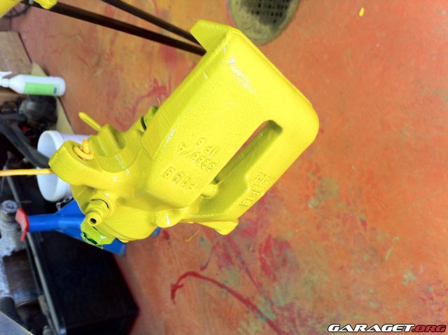

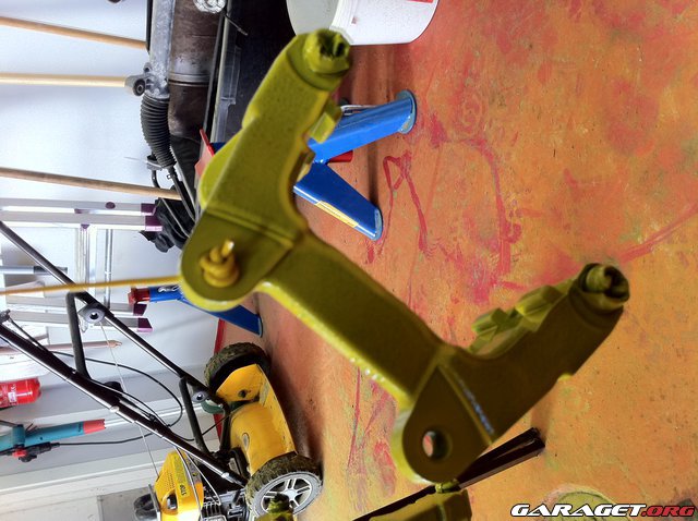

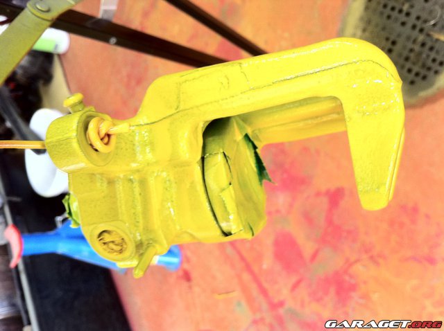

Lade ett antal timmar på att blästra oken som ska sitta bak, någon timme gick till att försöka laga munstycket till blästern som börjat läcka... skitpryl. Nästa skitpryl var bromsoksfärgen från Mekonomen på sprayburk, sämre täckförmåga och rinnighet har jag aldrig tidigare varit med om. Blir att slipa när färgen härdat och hitta en annan färg som fungerar bättre. Kan nämna att all färg gick åt utan att det blev täckande...

Allt för idag... en misslyckad sådan...

#704
Gult täcker ju allmänt väldigt dåligt. Börja med en vit grund om du inte gjort de innan så täcker det bättre
Ok, kanske det som är anledningen till att det ser crap ut... just nu är dom grön/gula... köper kanske en burk till och testar efter att jag slipat upp ytan... den var sjukt rinnig....

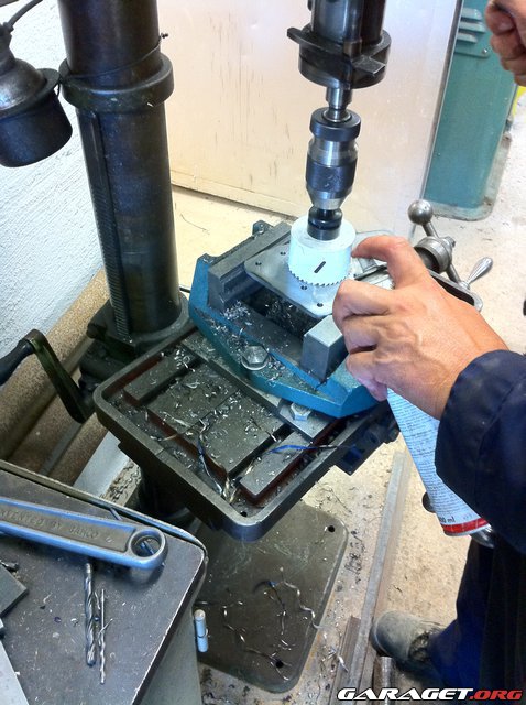

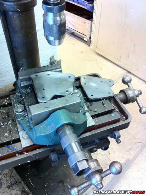

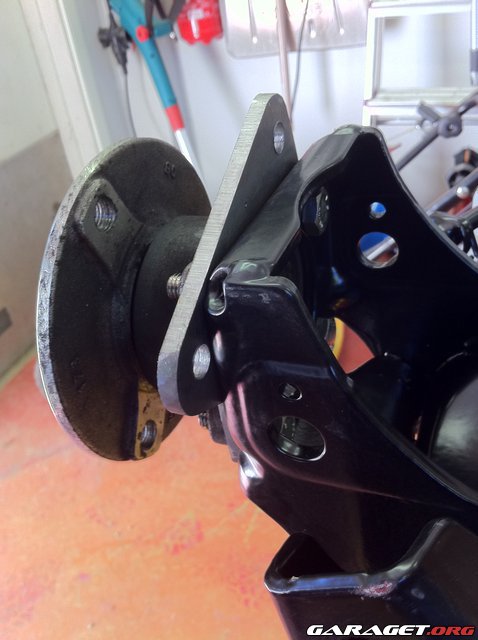

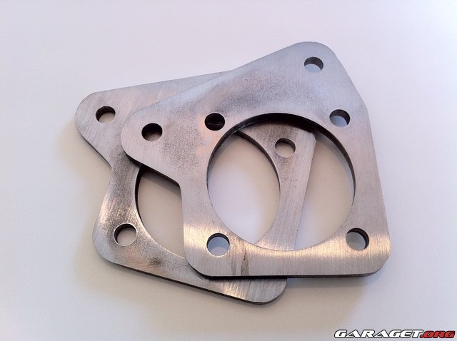

Idag var jag iväg till en kompis som har en grym verkstad. Han hjälpte mig att tillverka adaptrarna till bromsoken. Missade att fota i början av arbetet, sorry! smile
https://www1.garaget.org/gallery/images/95/94557/94557-100d66cc15380c863ba2856f929ab122.jpg
https://www1.garaget.org/gallery/images/95/94557/94557-e140f57500bb47fb9ecc08f16d28b873.jpg
Färdiga! Blev riktigt snygga, ser nästan "köptas" ut wink
https://www1.garaget.org/gallery/images/95/94557/94557-048fa1eb9a231201c42362f4dddc8a86.jpg

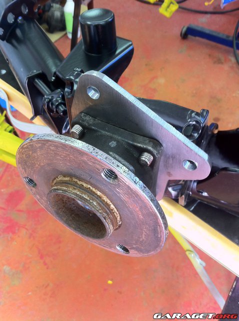

Direkt när jag kom hem så blev det att testa adaptrarna.
https://www1.garaget.org/gallery/images/95/94557/94557-8cfea5982c8835f0a0756380789d95c8.jpg
https://www1.garaget.org/gallery/images/95/94557/94557-ef75723ee880a508dfb1f9579eb1c813.jpg
Borrat upp så att jag får plats med bulten till bromsoket. Iom att adaptrarna ska svetsas på bakaxeln så borde det kompensera för det material jag tagit bort.

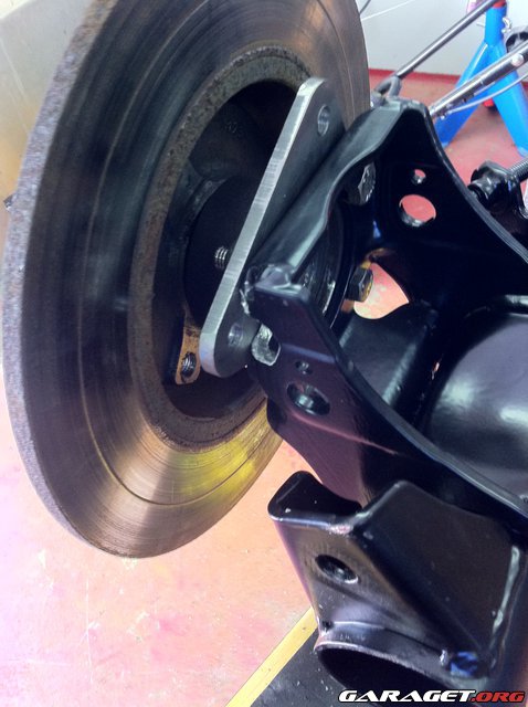

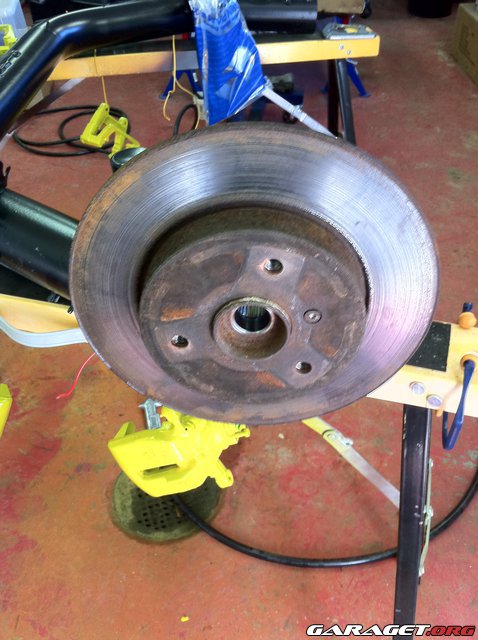

Inte allt för vanligt med skivor bak på en Smart smile
https://www1.garaget.org/gallery/images/95/94557/94557-4632b362301d30e349fe0b8583835725.jpg
Bromsoket hamnar 4,5mm för långt in så jag behöver lösa det. Ska klura på om jag ska komplettera adaptrarna med en distans eller om det fungerar med lösa distanser.

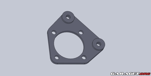

Blev inte helt nöjd med designen av bromsoksadaptrarna så jag ritade om dom, så om någon hör av sig och vill köpa adaptrar till sin Fortwo eller Roadster så är det bara att skära ut delarna. De som vi redan har tillverkat kommer att användas till min bil.
https://www1.garaget.org/gallery/images/95/94557/94557-c1247026bc9e34ec2689c67250dcdc38.jpg
Nu har jag äntligen fått hem de delar som jag behöver för att komma vidare med motorn. Hinner förhoppningsvis lägga lite tid i garaget nu i helgen.
