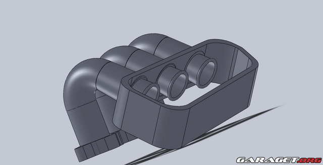

Har kommit i kontakt med en kille här på garaget som har erbjudit sig att sponsra med lite delar som jag designar.... har fått en rätt skruvad idé som jag inte vet om den håller, men här får ni en liten "teaser"... Kanske inte allt för svårt att se vad det ska bli. Om jag får till det så har en helt ny värld av designmöjligheter öppnat sig och mig veterligen så kommer det här vara första gången som någon gör på det här sättet.... Vissa delar i bilden är baserade på ögonmått mest för att jag vill se hur jag gör i SolidWorks för att få ihop det.
https://www1.garaget.org/gallery/images/95/94557/94557-4404a042a6171dc5353542aca60d76b0.jpg
Kommer löpande lite mer bilder som visar framstegen, och har jag tur så kommer det även en liten film smile

Hehe, trumpeter till insuget!?  tongue Måste ju ha tryckkammare oxå, eller ska det bli högtrycksprut istället för snigeln på grenröret? Grattis till sponsorn!

Rätt ända av motorn smile

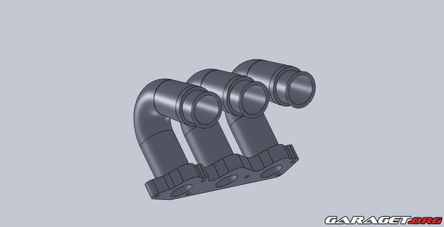

Blev en bild till ikväll, känner mig ovanligt produktiv..... Nämner det igen, baserat på ögonmått

måste vara ett plenum insug, men varför går trattarna så j*vla långt in i plenumet ?

Det enda som har korrekt mått är flänsen, gör resten av delarna för att lära mig hur jag ska göra i SW i ett senare skede. Det kommer en "riktig" ritning senare.

Detta var verkligen intressant! Riktigt kul idé!

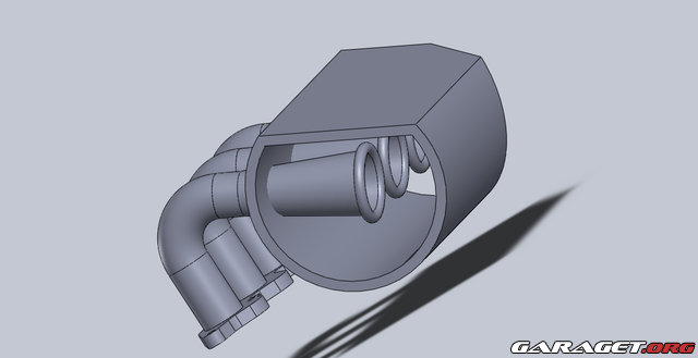

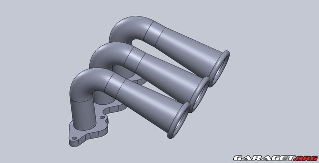

Gjort några nya ritningar... Måtten börjar bli mer korrekta smile
Någon som har koll på vilken vinkel det ska vara på väggarna i tratten? Har nu gjort trattar som är 3 grader.
