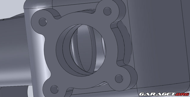

Nu finns det plats för ett spjällhus också, spjällhuset som vår finske vän nämnde.
Behöver göra plats för spridare, map-sensor, slangar och lite annat.
https://www1.garaget.org/gallery/images/95/94557/94557-09c03f4cad6a9d78e011d0ced5100e6e.jpg
https://www1.garaget.org/gallery/images/95/94557/94557-23286064ac747442561deb6439177eca.jpg

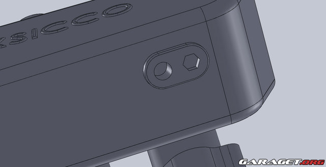

Och nu finns det fäste för map-sensorn. Iom att det inte går att gänga i materialet så kommer jag limma fast en M6-mutter (om jag kommer så långt med idéen).
https://www1.garaget.org/gallery/images/95/94557/94557-7b065cfe1bbc31fe12e38b381f16bb53.jpg

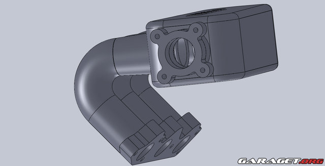

Exsicco skrev:
Måste ju få med mitt varumärke på den slutgiltiga produkten wink
http://www1.garaget.org/gallery/images/95/94557/94557-e3ca6803d5852f795ecff4b75200051f.jpg
Den ser ju till  och med ut som att den skulle kunna få plats utan allt för mycket bök!
Jörgen
Kan bli tight... men jag ska skriva ut ritningen och hitta en referenspunkt och mäta lite. Det finns 1 cm över och en under så som det ser ut nu så är det nog lite för högt men jag tänkte med Qpons hjälp bygga en ny motorlucka i kolfiber.
