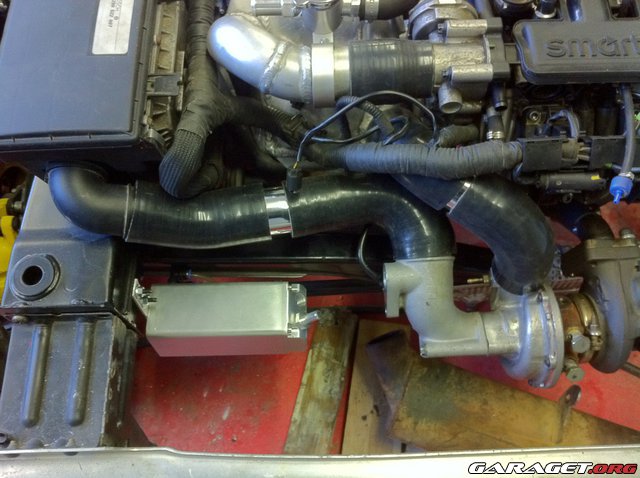

Fick inte så mycket gjort i garaget idag men slangar och rör till turbon sitter provisoriskt på plats.
I en perfekt värld skulle det vara endast rör på trycksidan men det blir kanske ett litet projekt i framtiden.

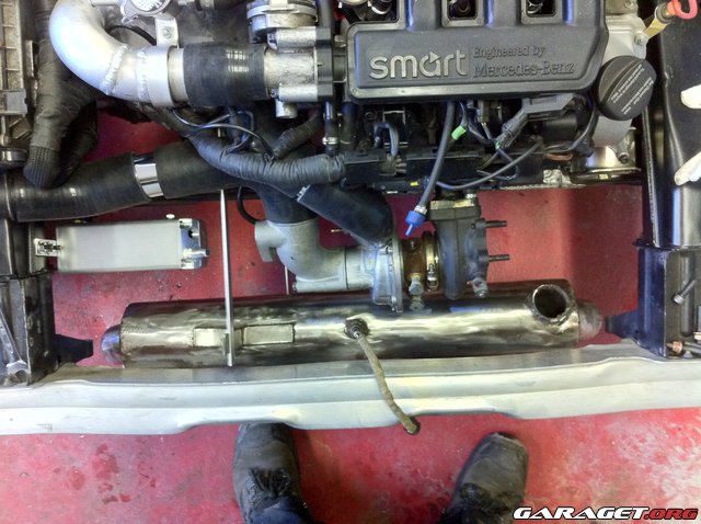

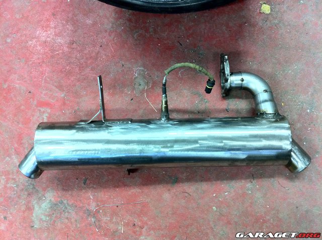

Hela dagen har gått till att bygga om avgassystemet så att det ska passa med det omgjorda grenröret. Placeringen blir mycket bättre nu än tidigare.
https://www1.garaget.org/gallery/images/95/94557/94557-b3e6ddb927591468464c6ecb548384c6.jpg
Har bara punktat ihop systemet nu, blir helsvetsning nästa helg om jag får fram någon som kan stå eldvakt medans jag svetsar... vill ju inte tända eld på garaget igen...

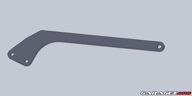

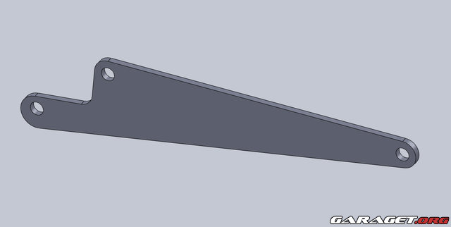

Mallade upp de nya fästena för avgassustemet och ritade upp dom i SolidWorks. Ska skicka iväg ritningarna och få bitarna utskurna i 5mm rostfri plåt är tanken.
Övre fäste.
https://www1.garaget.org/gallery/images/95/94557/94557-6091d4bf2d87fca302038fad0b322209.jpg
Nedre fäste.
