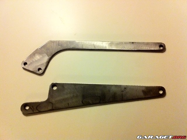

Leverans av egendesignade avgasfästen idag från Ajdén, killen levererar snabbt och smidigt i vanlig ordning!
Lite puts, sen ska dom dit tillsammans med avgassystemet.
