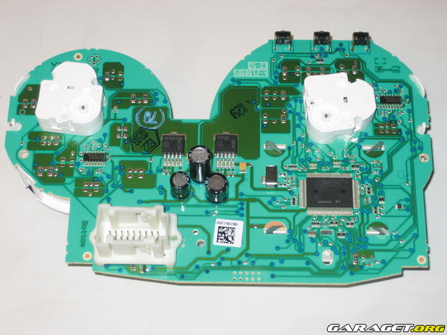

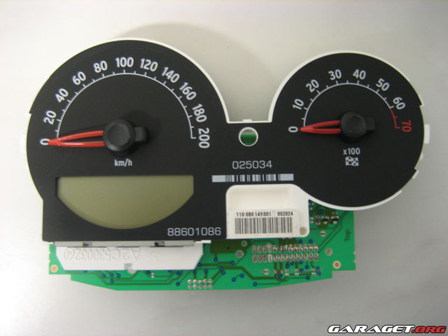

Hur ser varvräknarenheten ut? antar nästan att hela instrumentet är en stooor can-bus baserad klump
Det som rätt lätt går att göra är att ta in-signlaen i varvräknaren och omvandla den, oavsett hur mkt datorstyrt så borde själva visare fortfarande vara gammal hederlig smile
Så här ser den ut. Det ser ut att finnas utrymme mellan tavla och kretskort så det borde gå att klämma in en display. Nya mätartavlor kan man designa själv och beställa från http://metal-monkey.co.uk/.
https://www1.garaget.org/gallery/archive/94557/964052_3w1uwt.jpg
https://www1.garaget.org/gallery/archive/94557/964054_bip635.jpg
Man skulle kunna köpa den större av dessa och plocka ur elektroniken. Det är en OLED-display som man kan designa om.
