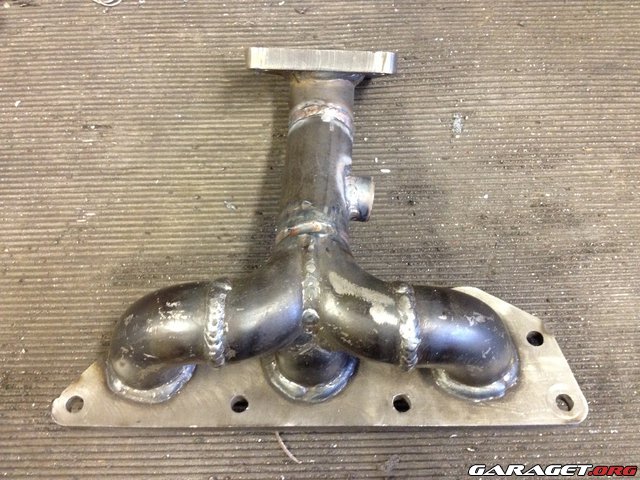

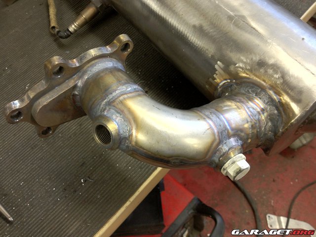

Var idag iväg och hämtade färdigsvetsat avgassystem och grenrör. Tror att jag kan börja montera sakerna i helgen och nu sitter jag här och funderar på om det är nått jag har missat... Behöver fixa nytt fäste till wastegaten och beställa lite slangar.
https://www1.garaget.org/gallery/images/95/94557/94557-dfbd28294e6f9fab418105d6bb140cc4.jpg
https://www1.garaget.org/gallery/images/95/94557/94557-927b1d5aa5aa1fccce4e344e138b1987.jpg
Allt för stunden...

Ska du köra interän wg? hur pass blir flödet isf?  ser ut att bli lite tajt med flödet om det är intern du ska köra
Kan ju vara jag som missat något nu me. smile

Ja, kommer använda den interna. Har funderat en del på flödet om det blir tight. Om det behövs kommer jag fixa en till fläns och sätta som distans. Blir lite hederlig "trial & error" smile

Kommer göra ett försök att putsa upp avgassystemet lite mer, nu har jag bara tagit bort skiten som var ingrodd.
Har inte nått val annat än att göra allt "Custom made", finns nästan ingenting färdigt. Det enda som jag inte har designat själv (eller fått hjälp med att designa) är svänghjulet. Till nästa motor blir det nog ett eget svänghjul också. Men det är kul att du uppskattar jobbet jag har lagt ner smile

Annars borrar du hål i nuravande flänsen och drar ett mindre separat rör vid sidan av och sen ansluter brevid i ljudämparen. Bättre flöde i WG:n och du slipper turbulensen när avgaserna krockar i "downpipen" eller vad man nu ska kalla det lilla korta röret.  Andra sidan är det lätt åtgärdat i efterhand fall du märker av skenande laddtryck.

Enklast är att slänga dit en till fläns om laddet skenar, nu är det färdigsvetsat smile

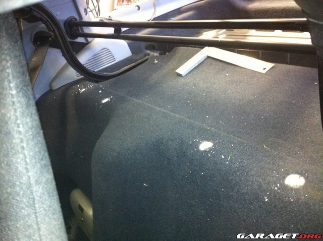

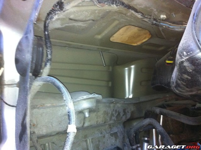

Köpte för länge sedan fyrpunktsbälten till bilen men efter en massa funderandes kom jag fram till att för att kunna montera dom på ett bra sätt så behövdes tanken monteras loss och för att lossa tanken måste motorn monteras ur.... Så nu när motorn är utanför så passade jag på.
Tanken är det svarta till höger, har vinklat ut tanken så att jag ska kunna borra utan att det ska lukta bensin om bilen smile På bilden ser man bultar som visar var två av hålen är borrade.
https://www1.garaget.org/gallery/images/95/94557/94557-51f8c86bcc69065288856f1c142d35f9.jpg
Hålen sett inne från bilen.
https://www1.garaget.org/gallery/images/95/94557/94557-6f7e9fbd589707bc1693f0692b0dbd81.jpg
Kommer att föra upp bulten till bältet under från och säkra den med en mutter på ovansidan. Detta för att jag ska kunna lossa bältet utan att behöva ta ur motor och tank igen.
Nackdelen men den här monteringen är att bältet blir ganska kort, så smäller jag så kommer det bli rätt stumt... men jag får ge fan i att smälla...
