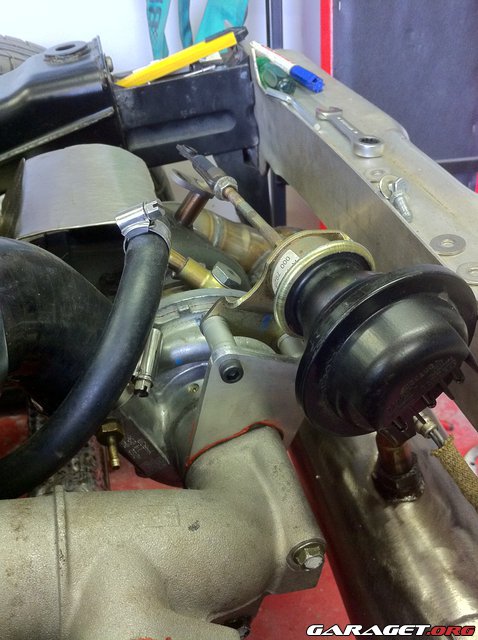

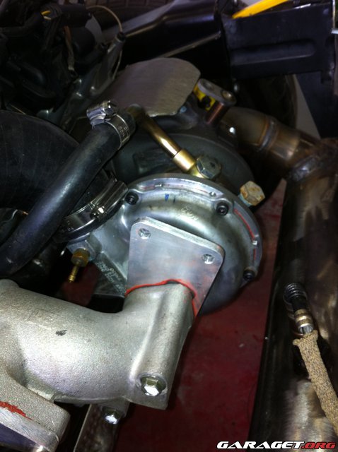

Fick leverans från Ajdén igår med det nya wastegatefästet jag ritade ihop, riktigt spännande att testa om min idé skulle fungera.
https://www1.garaget.org/gallery/images/95/94557/94557-205763f39e4d7ba6345bbcaf7438f61f.jpg
Fungerade perfekt, nu är det riktigt stabilt och inget flex.

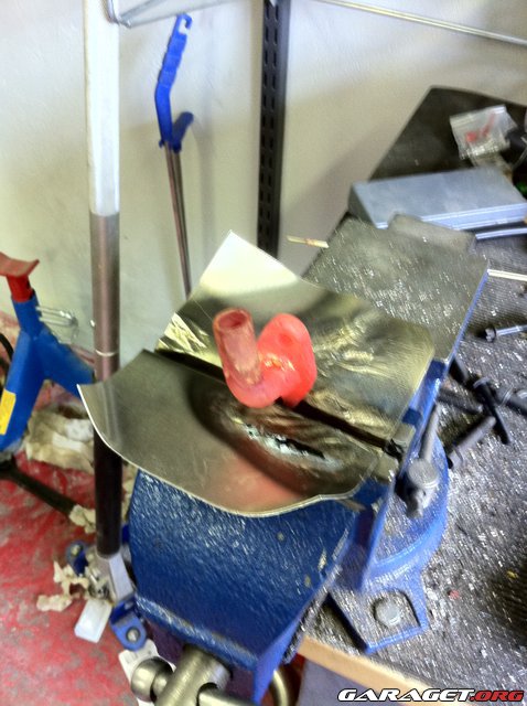

Köpte en brännare från Swedol och lite lod för att själv kunna löda ihop oljereturen till turbon. Har inte hårdlödit sedan Hedenhös (om du inte vet vad Hedenhös är så kan du förstå att det var riktigt länge sedan, typ före 90-talet.....) men efter två försök fick jag till en fog som ser tät ut. Ursäkta den suddiga bilden som blev när jag försökte få med den dramatiska röda färgen  big_smile

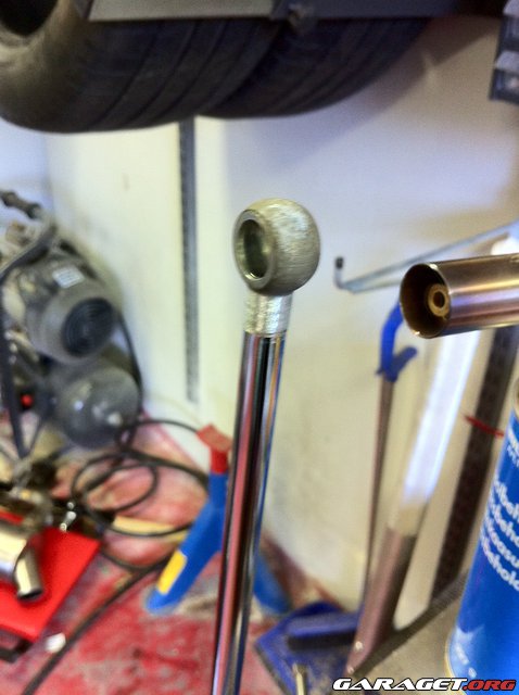

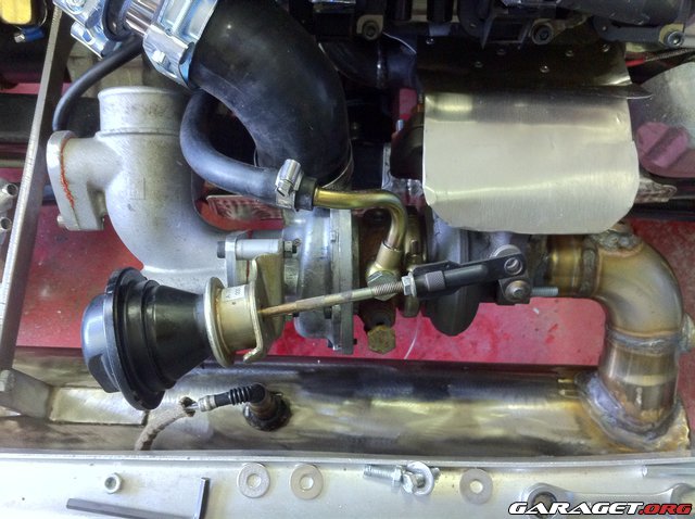

Som jag nämnde tidigare så kom aldrig mitt måttbeställda rör till vatten ut från turbon så istället började jag titta på att göra ett eget. Åkte till Bauhaus för att köpa 10mm kopparrör, hittade bara kromade men tänkte att det kanske fungerar.
Sågade loss banjokopplingarna från ett gammalt kylrör och slipade till så att dom passade in i det nya röret.
https://www1.garaget.org/gallery/images/95/94557/94557-96f743613ae3b84891763478f9012919.jpg

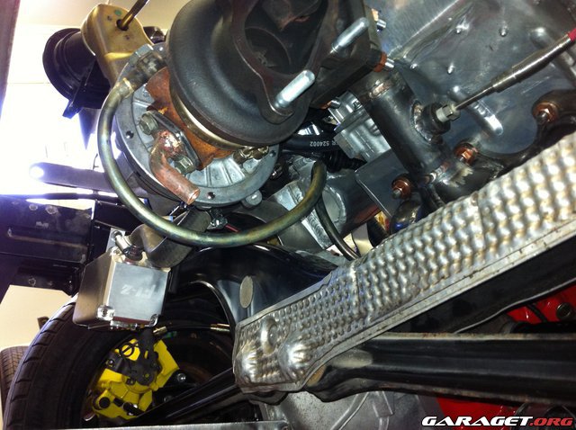

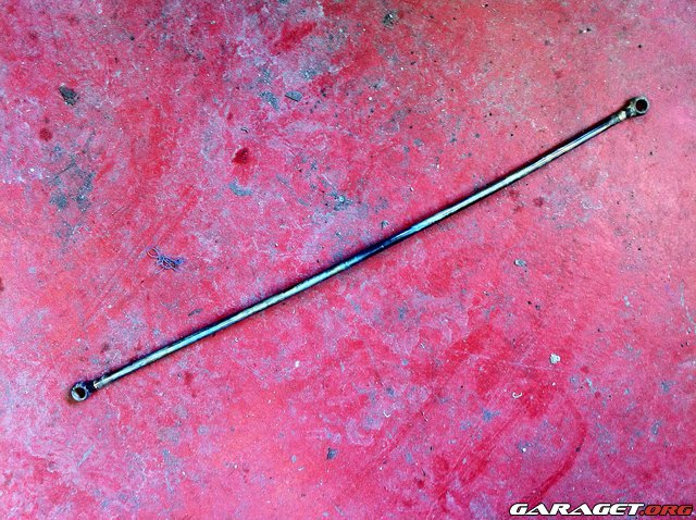

Värmde med två brännare för att få upp temperaturen bättre när jag lödde ihop det med mässingslod, fungerade kanon smile
Glödgade sedan hela röret så att det skulle bli enklare att forma.
https://www1.garaget.org/gallery/images/95/94557/94557-6f4ec965e30e6e57c4729aa16a94640e.jpg
Var ganska lätt att böja till röret så att det snirklar sig runt turbo och annat utan att ta i någonstans. Riktigt nöjd med resultatet.

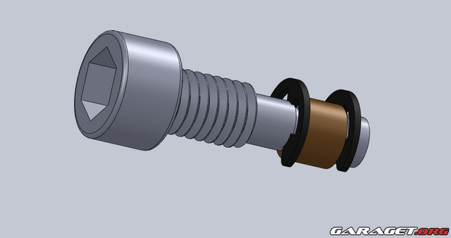

Tadaaa! Nya skissen på bulten tillsammans med en distans och två spårryttare. Praktiskt att rita upp och se att det fungerar innan delen tillverkas.... kan iofs gå åt hlvte ändå...

Detdär var en riktigt tjusig rördragning till turbon du !
Polera upp så det är shiiiny också
1 290 Inlägg
25 mars 2012
#1294
Mest glad om det inte är skitigt just nu wink

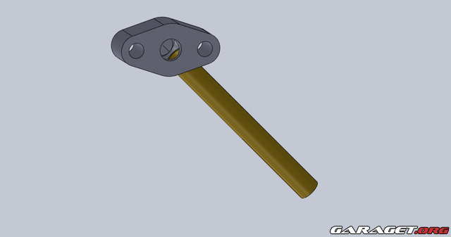

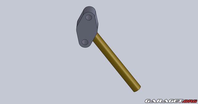

Så jag har ritat upp en ny lösning. Om den blir av så kommer jag göra en ny "kropp" och löda fast ett kopparrör som sedan böjs till så att det blir ett snyggt fall ner mot oljereturen in i blocket.
https://www1.garaget.org/gallery/images/95/94557/94557-663a3711f4281d6273cc87e5dd1b4953.jpg
https://www1.garaget.org/gallery/images/95/94557/94557-9bce7d2dae44e68a7d865a0faf29b778.jpg
Får se om den blir gjord i helgen eller inte...
